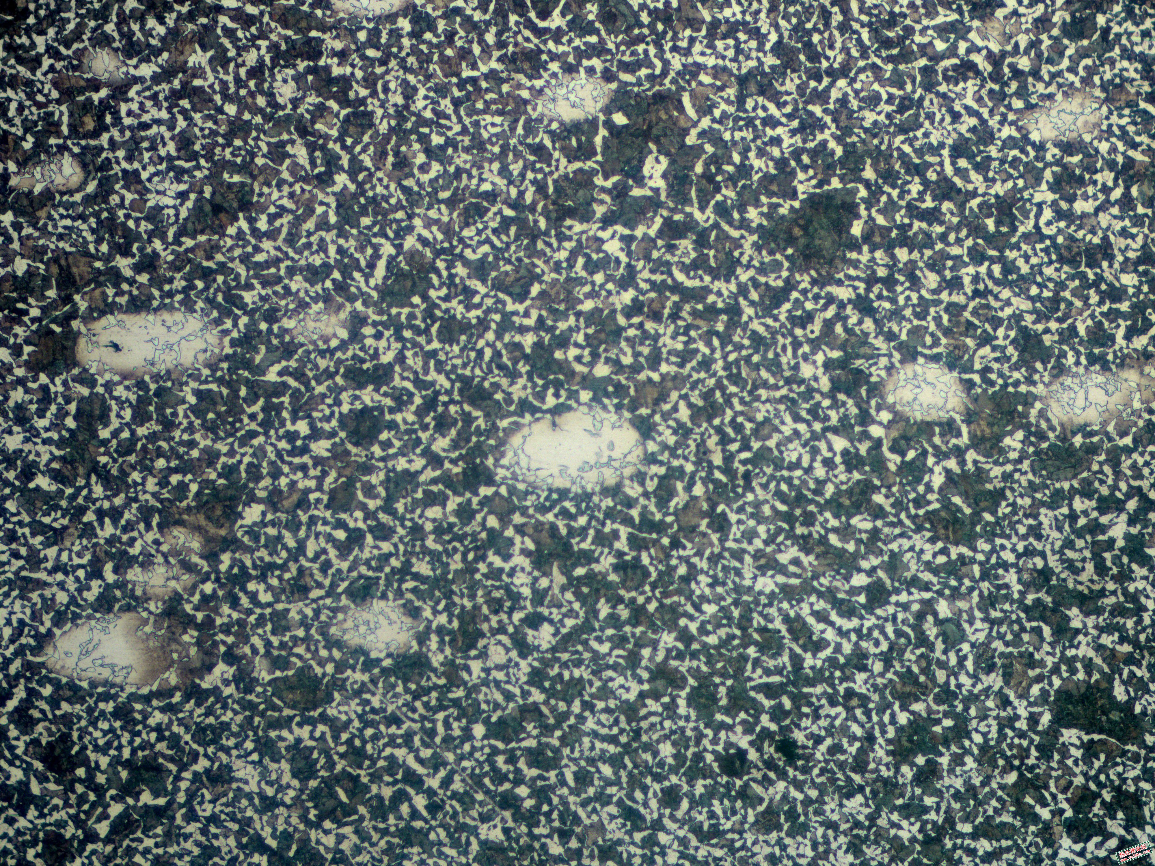

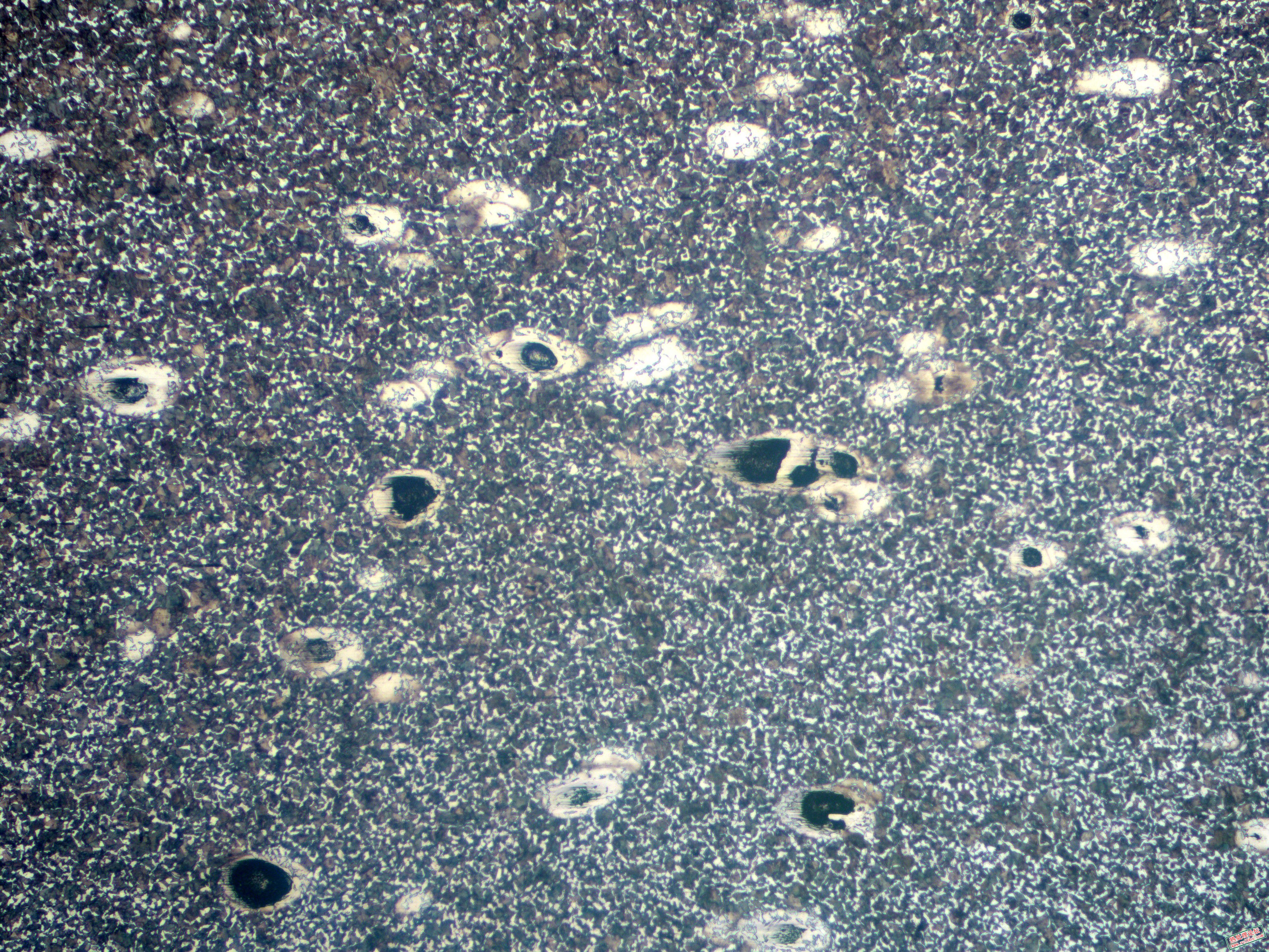

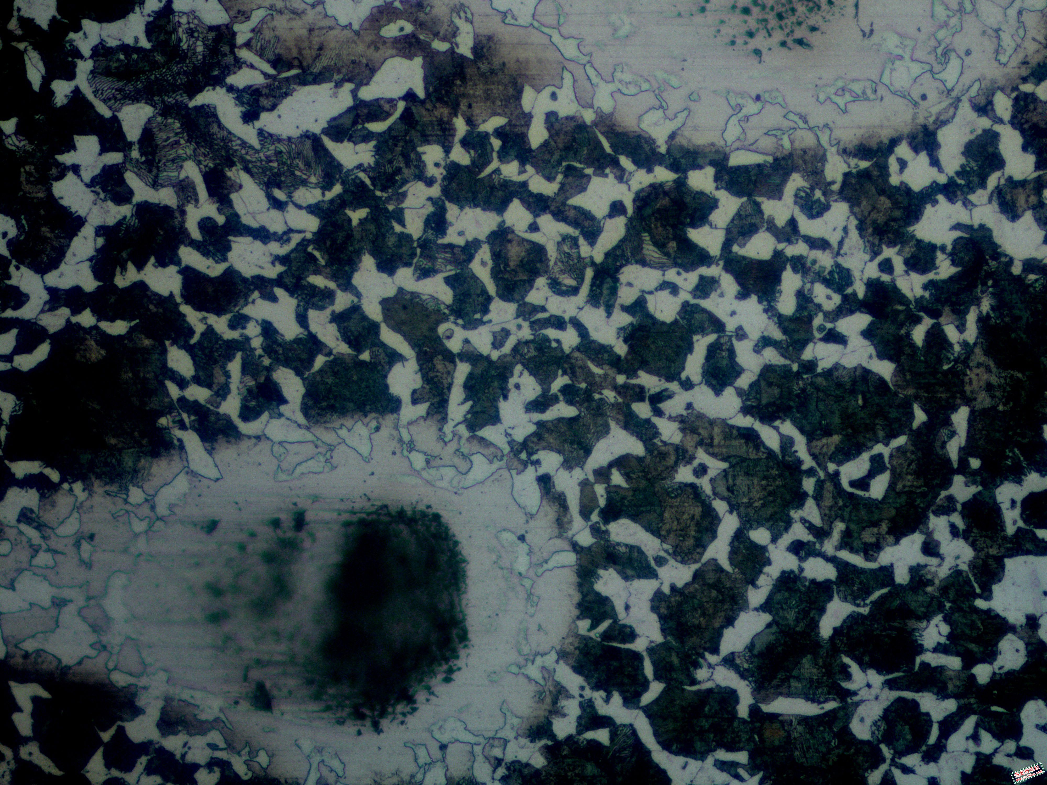

请问老师们,这是线切割留下的痕迹吗?组织有没有过热?
50X
50X
100X
100X
500X
500X

发表于 2025-5-28 09:29:34 | 显示全部楼层
样品磨深点再看,便知道是怎么一回事了。怎么想起来这组织会过热?
回复 顶 1 踩 0
签到天数: 2258 天
发表于 2025-5-28 09:38:49 | 显示全部楼层
组织没有发现过热情况,微观组织为珠光体+铁素体。至于表面,已经想到线切割影响,就应该把它磨掉。

具体情况不清楚,这是别的公司拿过来,据他们公司热处理师傅说,这个零件过烧了,他们割了一块拿到我这看看组织。今天重新打磨了一下,白色的已经没有了。会不会没有割到过烧的部位。

发表于 2025-5-28 09:53:28 | 显示全部楼层
组织还不错,余温正火!

发表于 2025-5-28 12:04:15 | 显示全部楼层
菜鸟yi 发表于 2025-5-28 09:43
具体情况不清楚,这是别的公司拿过来,据他们公司热处理师傅说,这个零件过烧了,他们割了一块拿到我这看 ...
误判很可怕,制样很重要。

    你说的是过烧,如果真的存在过烧就很好发现的,过烧的产品内部会出现晶界处夹杂溶解和重新析出,还会出现晶界氧化、熔化,抛光态和腐蚀形态一下就看出来了。至于没有割到,你先问对方怎么确定有过烧的?是不是同一个样件?

以上组织是正常的原始组织珠光体+铁素体组织,没什么问题,如果过热则会明显的晶粒粗大,过烧则出现晶界融化,
