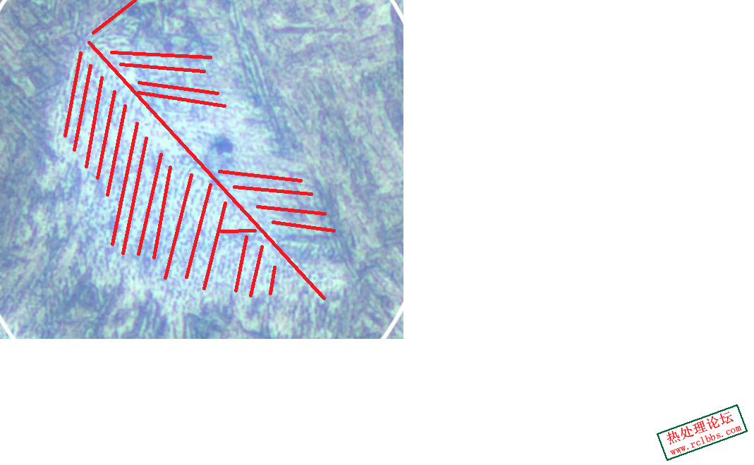

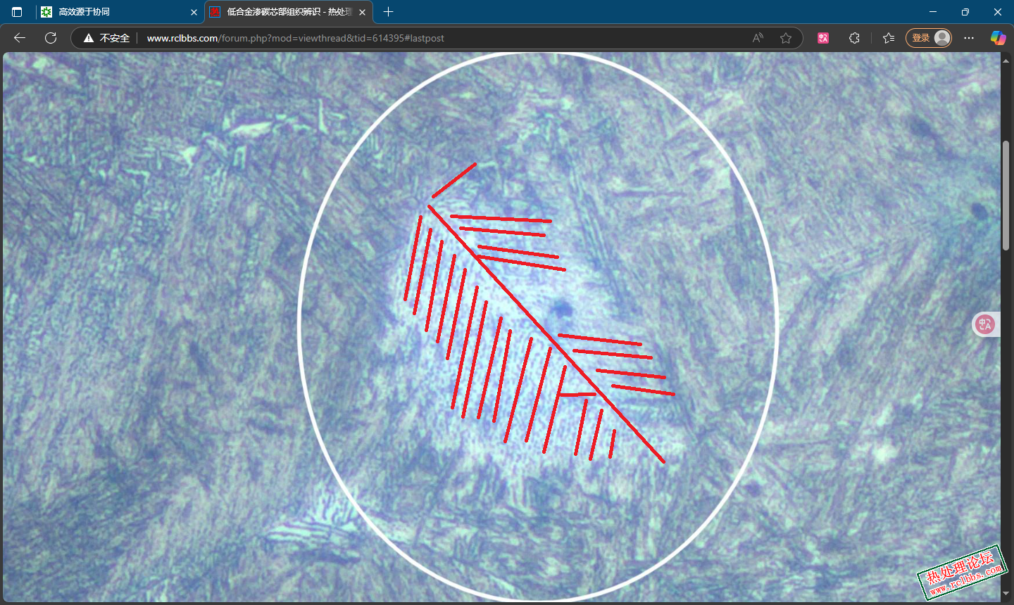

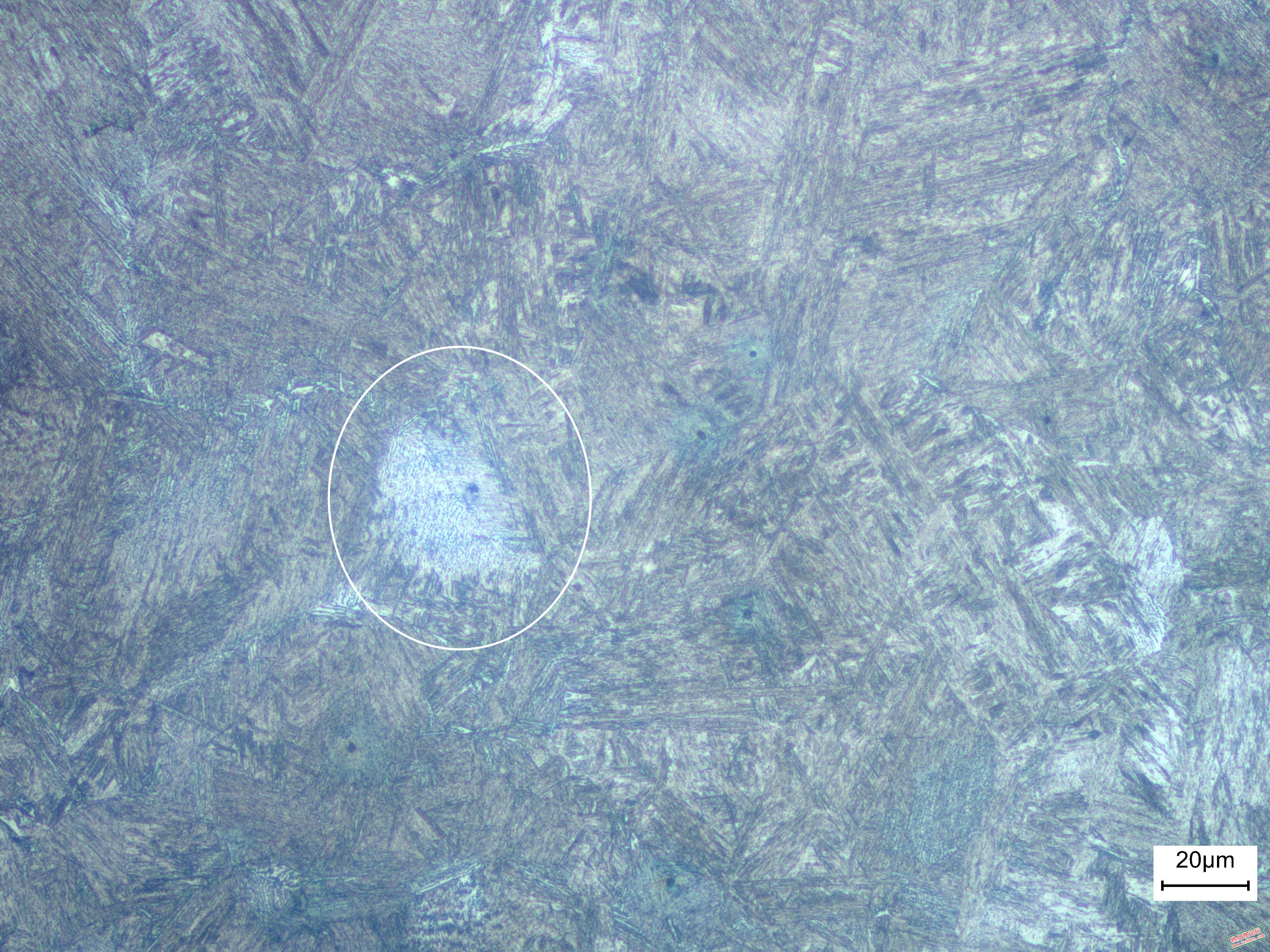

白圈中的组织是贝氏体吗?
500X

发表于 2025-5-28 19:01:39 | 显示全部楼层
  是的,是上贝氏体的一种。

   羽毛状上贝氏体是由条片状铁素体和条间分布的碳化物所组成。贝氏体铁素体条间的碳化物是片状、短棒状或颗粒状形态的渗碳体。经典上贝氏体的组织形貌呈现羽毛状。

发表于 2025-6-3 10:20:26 | 显示全部楼层
楼主如果将倍数放大一些,可以看到该位置的碳化物大部分呈现出粒状,少量呈现出片状。但是宏观上看依旧可以看出时呈现羽毛状的分布。
