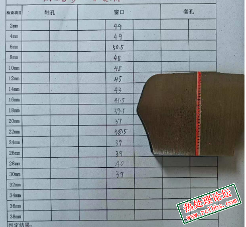

我们现在做一款280节距的链轨节,材料是35CRMNB,网带炉调质热处理,淬火860度2小时,回火450三小时,淬火液是PAG淬火液,浓度8%左右,想把窗口芯部淬透(芯部深度大概28mm),硬度达到45HRC以上,目前最芯部只有40HRC

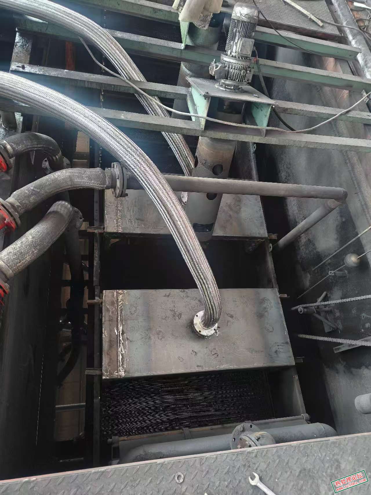

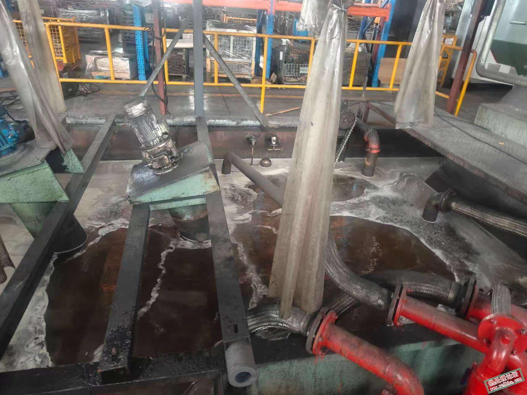

以前淬火池只有2个搅拌泵,感觉淬火冷却不够
现在又再淬火池里面加了喷淋盒,流量有50m3/H,压力0.5MPa,但是硬度还是最多40HRC,原来是38HRC,提升不明显,还有什么好办法吗?

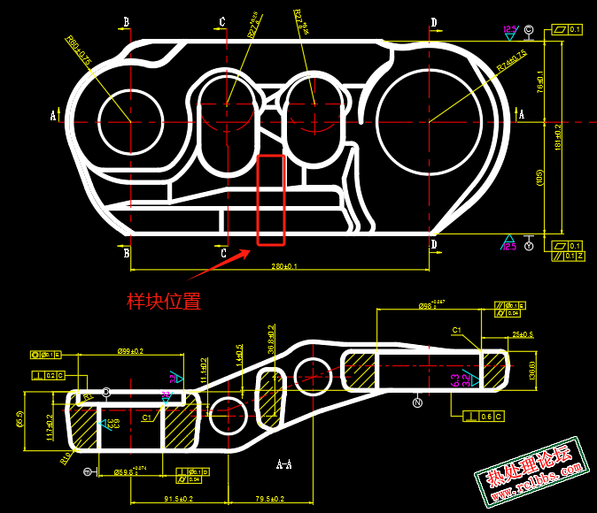

产品取样
产品取样
淬火2个搅拌泵,2个喷淋
淬火2个搅拌泵,2个喷淋

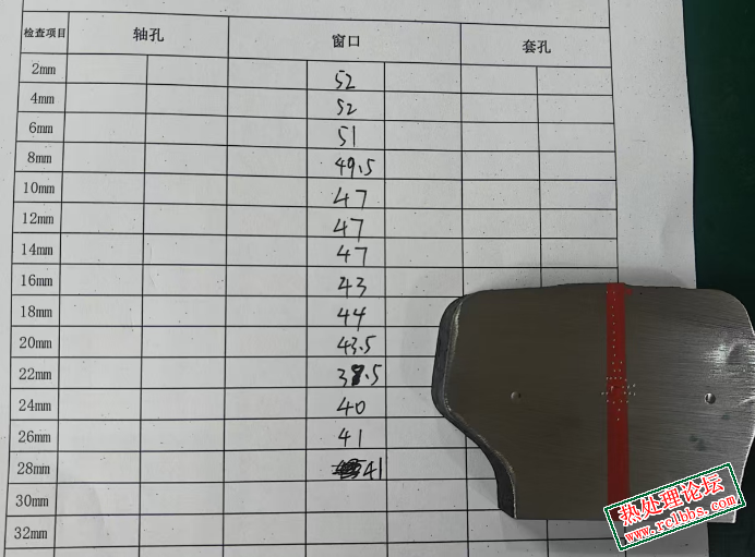

开喷淋的淬火硬度
开喷淋的淬火硬度
不开喷淋的淬火硬度
不开喷淋的淬火硬度
淬火池
淬火池
