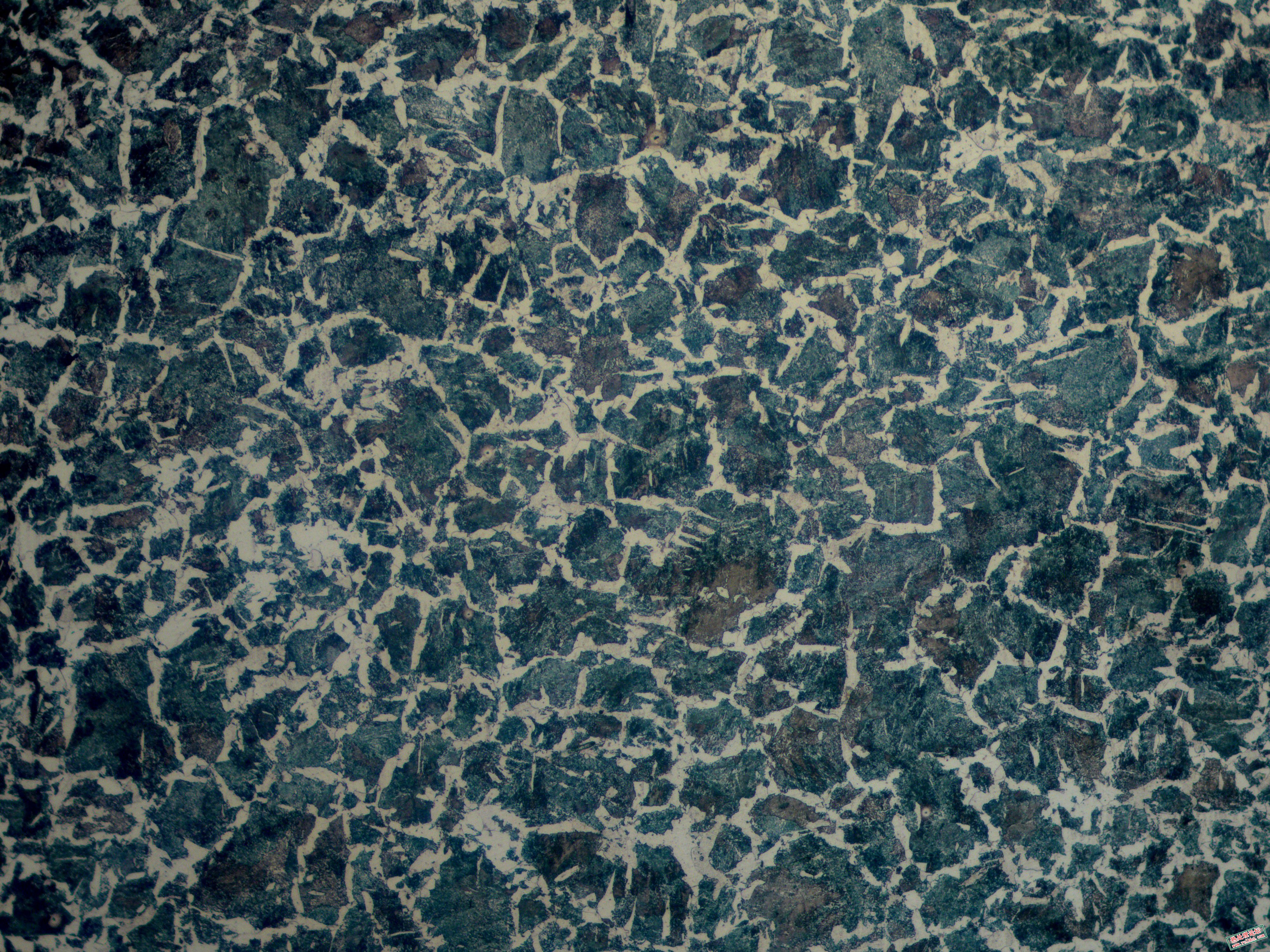

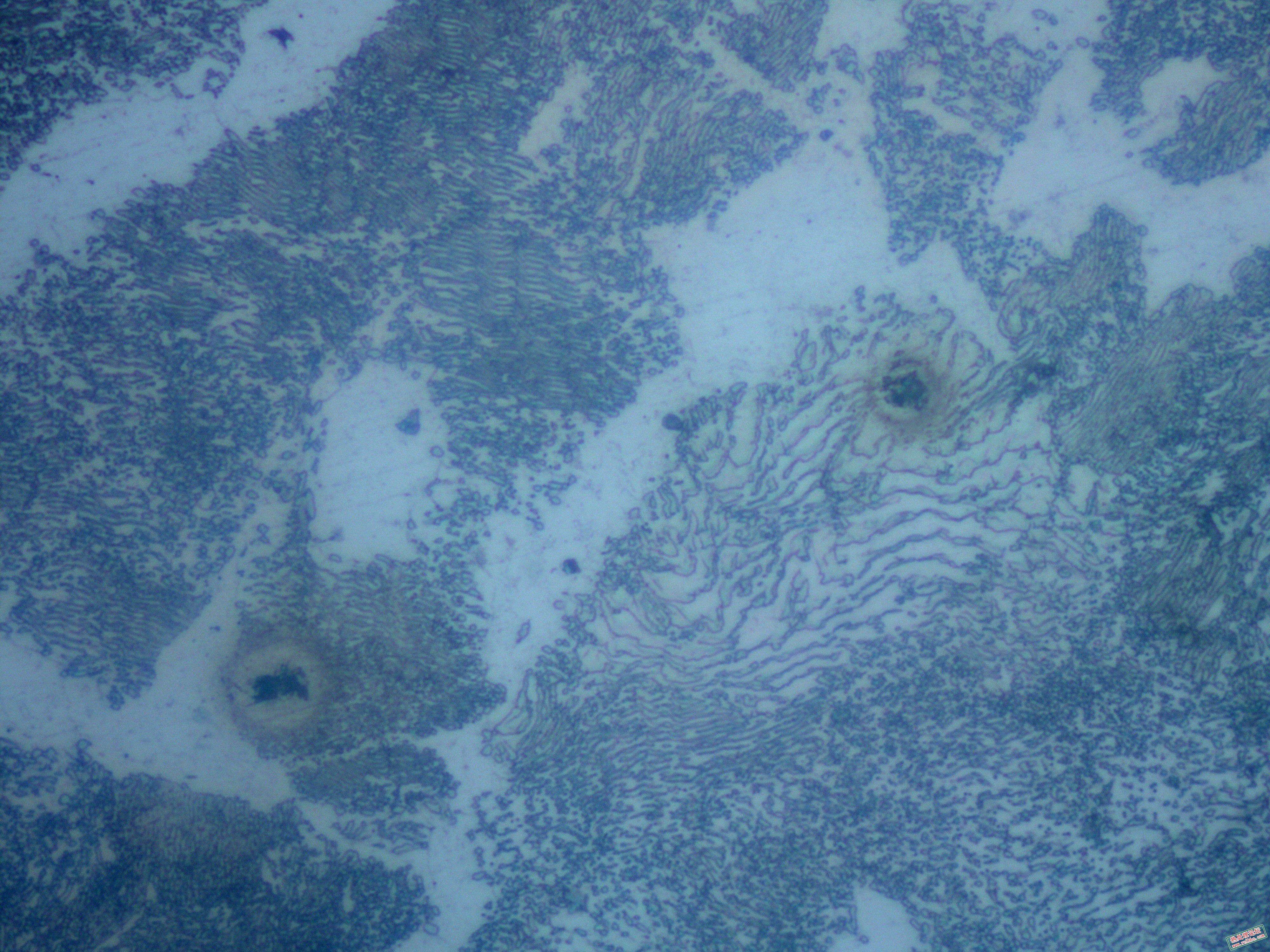

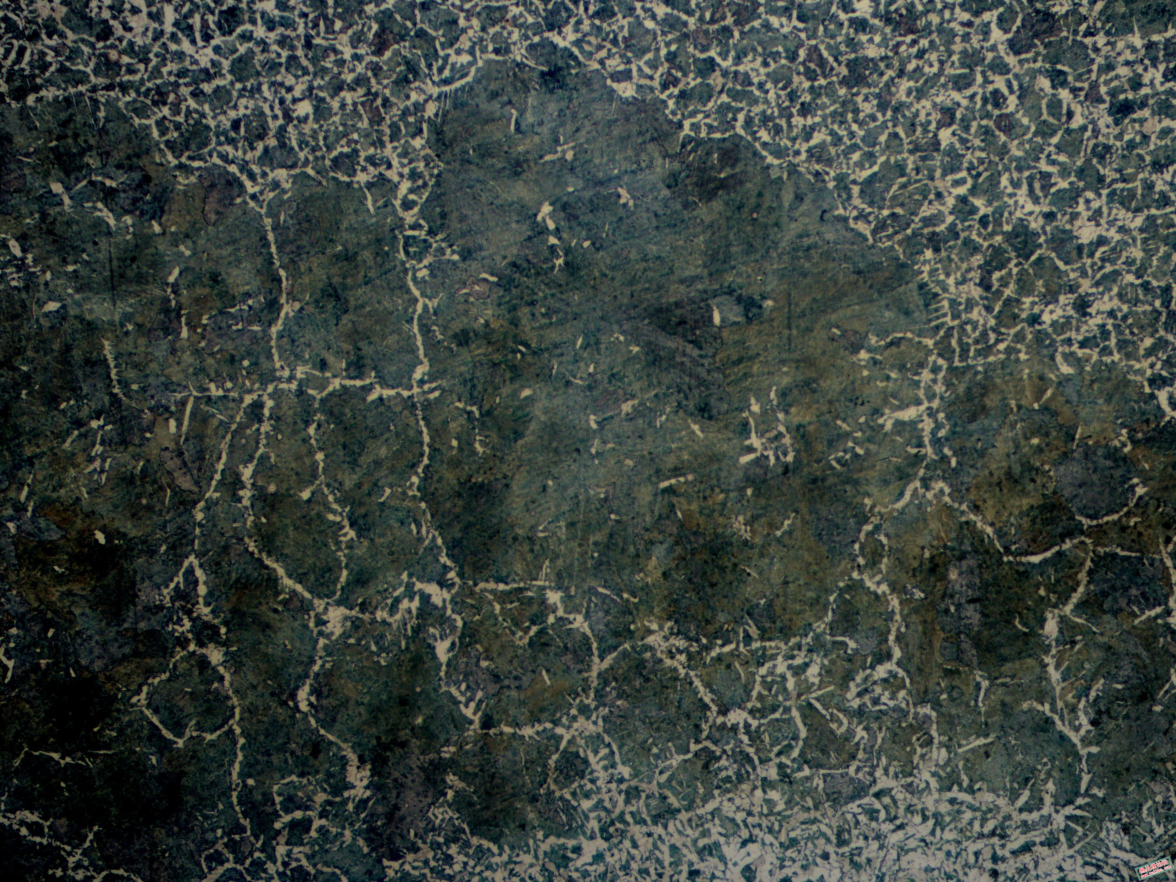

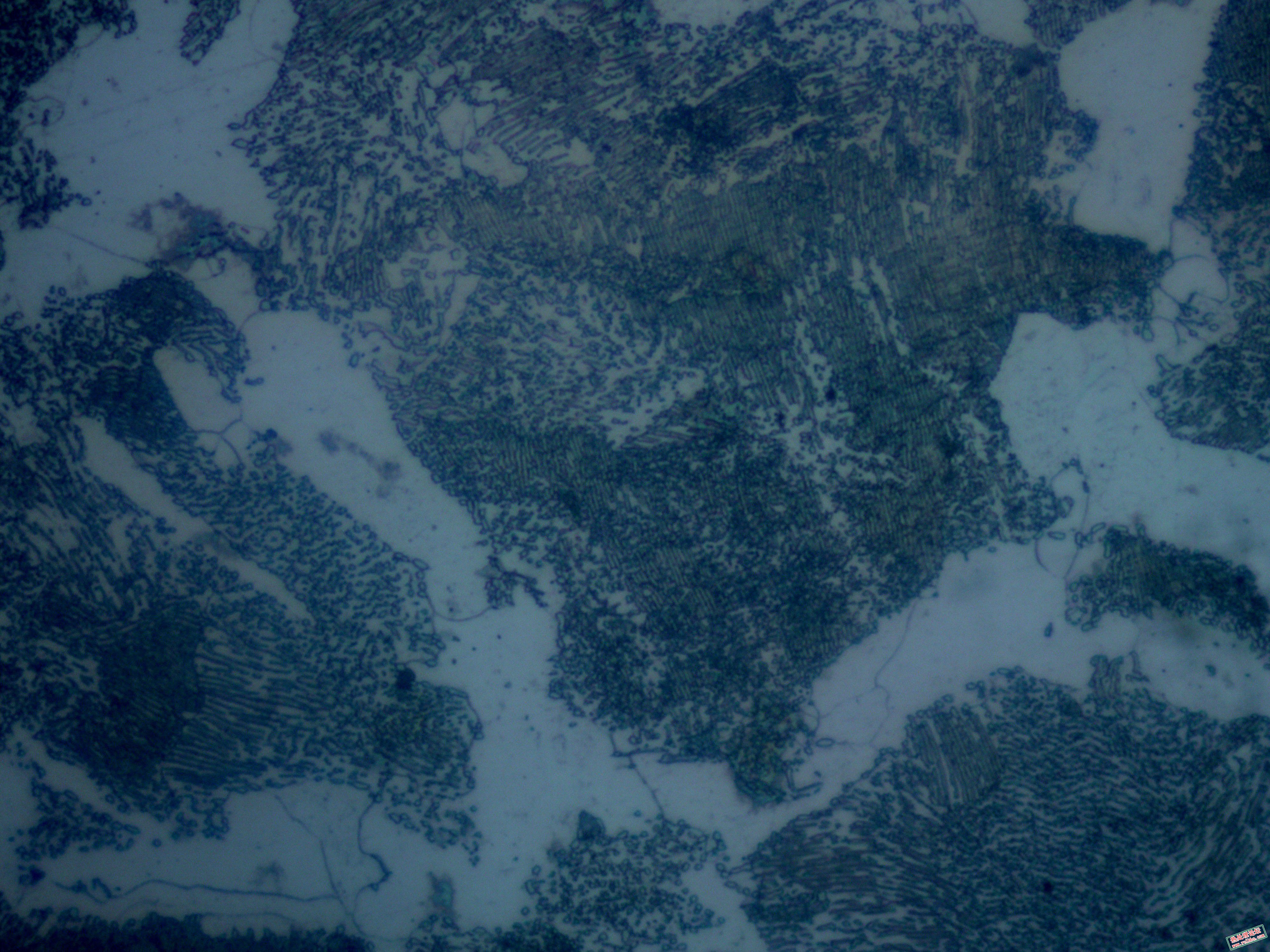

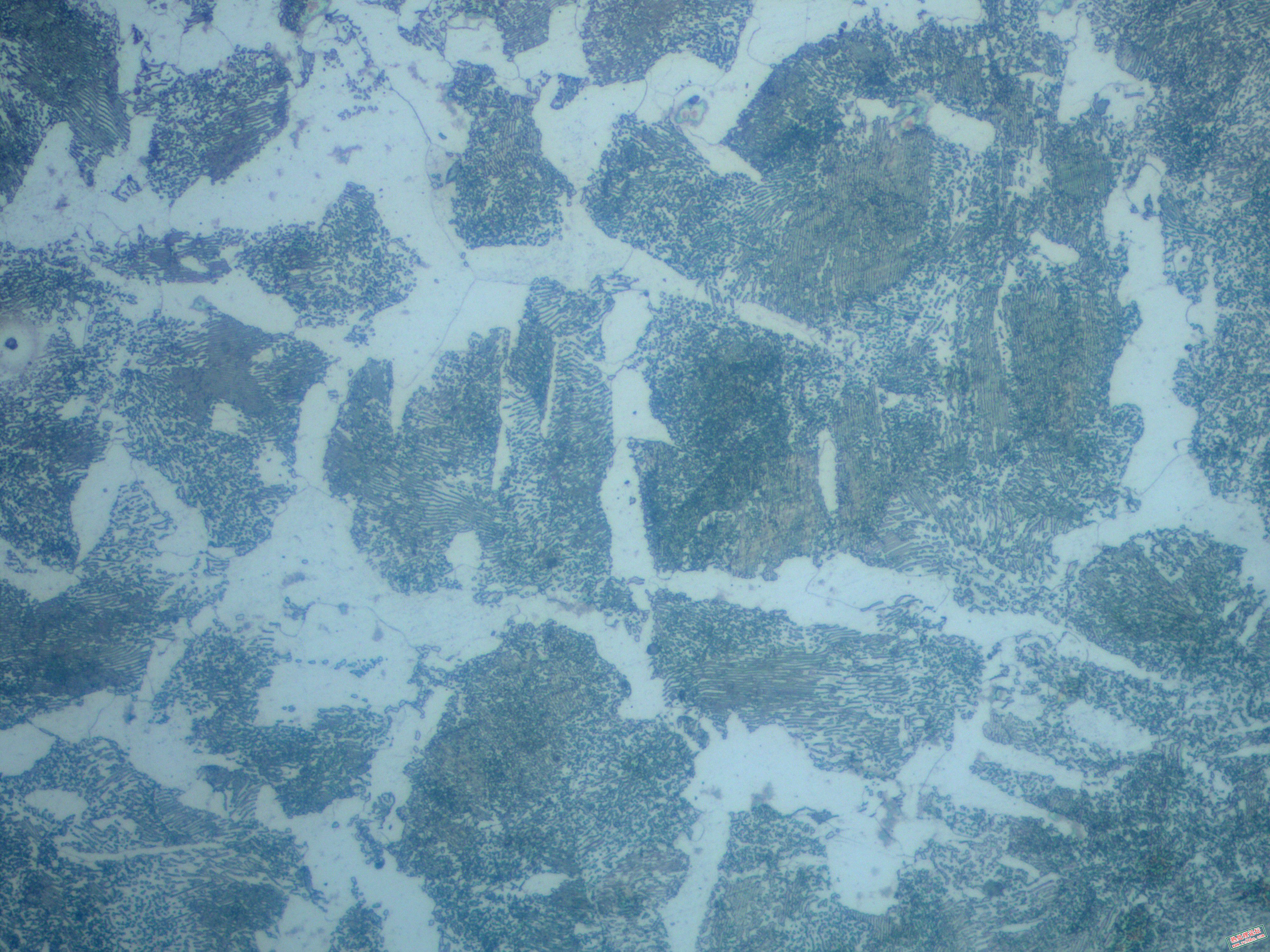

请教各位老师,这是冷拔的无缝钢管,请问球化怎么样,是过热还是欠热?
50X
50X
100X

发表于 2025-6-1 07:52:42 | 显示全部楼层
  这个就是常规的冷却钢管组织,参考标准《GBT 3639-2021 冷拔或冷轧精密无缝钢管》,因为这个标准没有刻意要求组织,都是穿管后进行多道成型,中间会有退火(大多数都不超过相变),都会将穿管时形成的组织骨架保留到成品,所以这个标准的钢管组织一般情况都是粗大网状铁素体骨架。如果有组织要求,就要给供应商提出来,在中间进行一道改善组织的退火。

发表于 2025-6-2 07:43:42 | 显示全部楼层
钢铁金相 发表于 2025-6-1 17:18
请教这种冷拔钢管冷拔之前不需要球化退火吗?
   中间软化退火(球化退火时间太长),不足改变组织形态。如果需要对组织要求,可以单独提出来。

发表于 2025-6-2 13:14:54 | 显示全部楼层
F(网状+针状)+P(片状+粒状)组织。斜轧穿孔后的常见组织,性能很差!可以通过“冷轧+正火”的循环加以改善!

发表于 2025-6-2 20:59:08 | 显示全部楼层
不是球化退火组织哎, 球化组织的评级,你可以参考标准GBT 38770的标准
签到天数: 920 天
发表于 2025-6-4 08:40:42 | 显示全部楼层
没有球化。还是原始的组织
