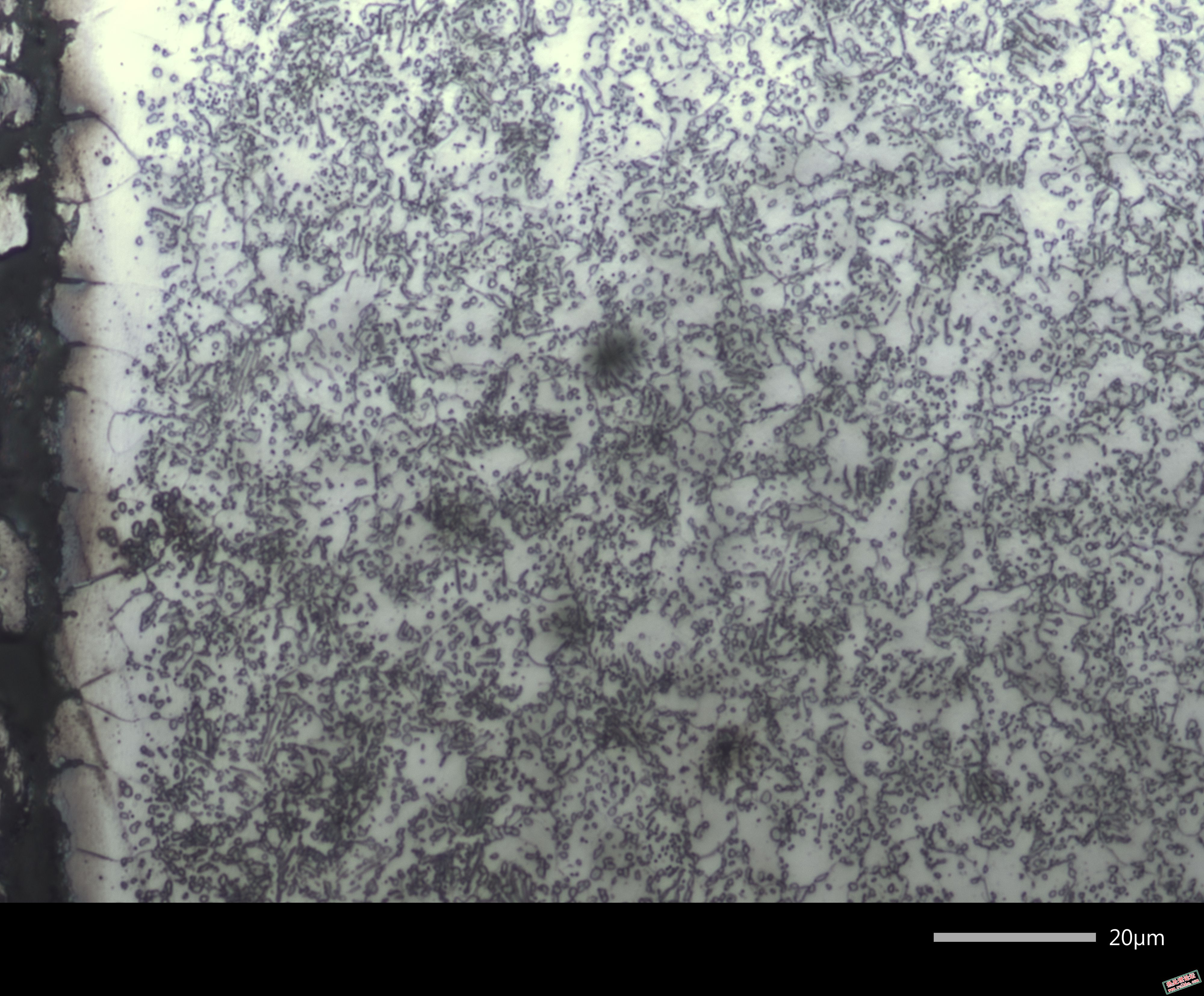

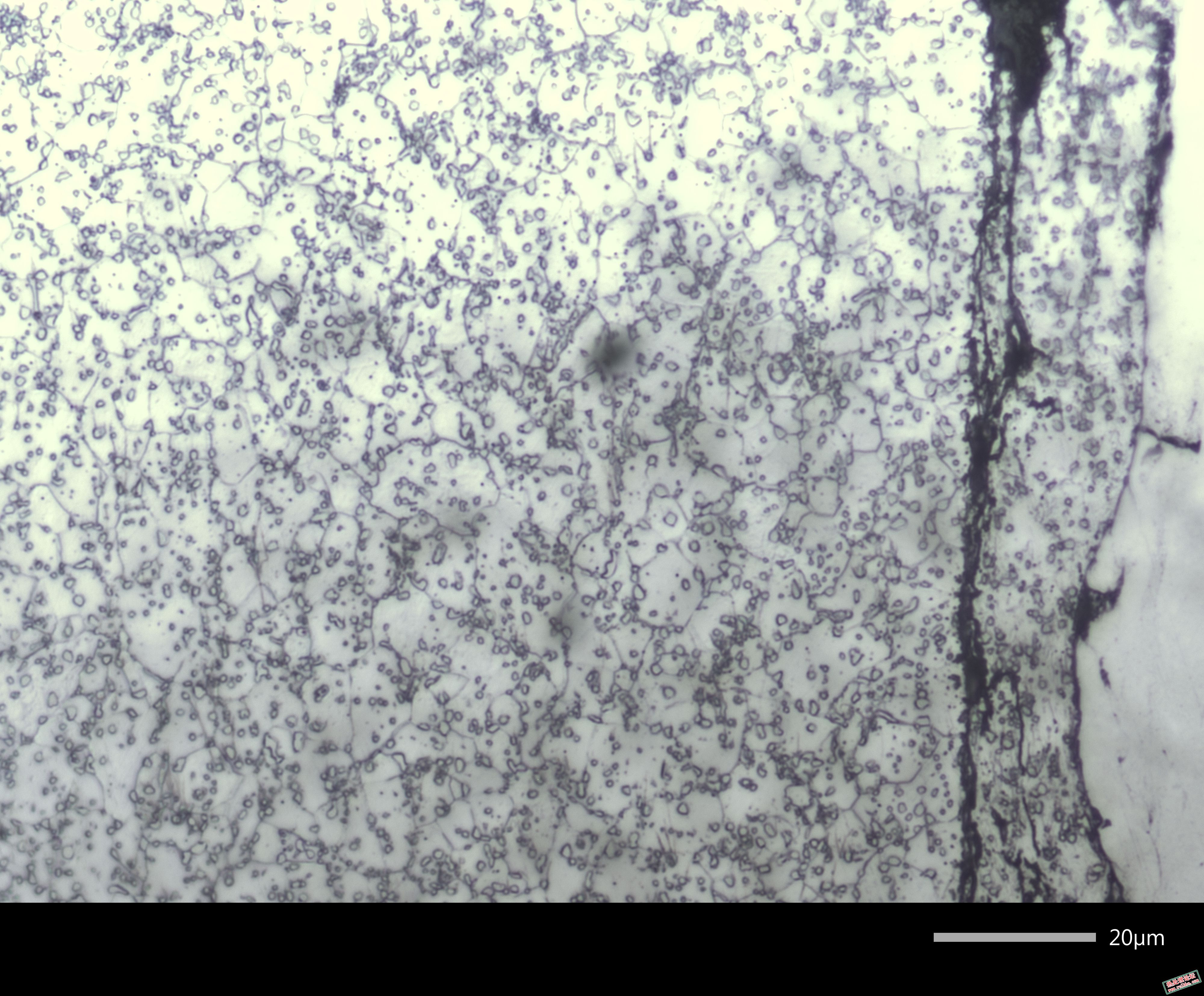

罩式炉退火后发现表面脱碳,厚度0.6mm,材质51CrV4,650℃,保温15小时。[attachimg]165200[/attachimg]
