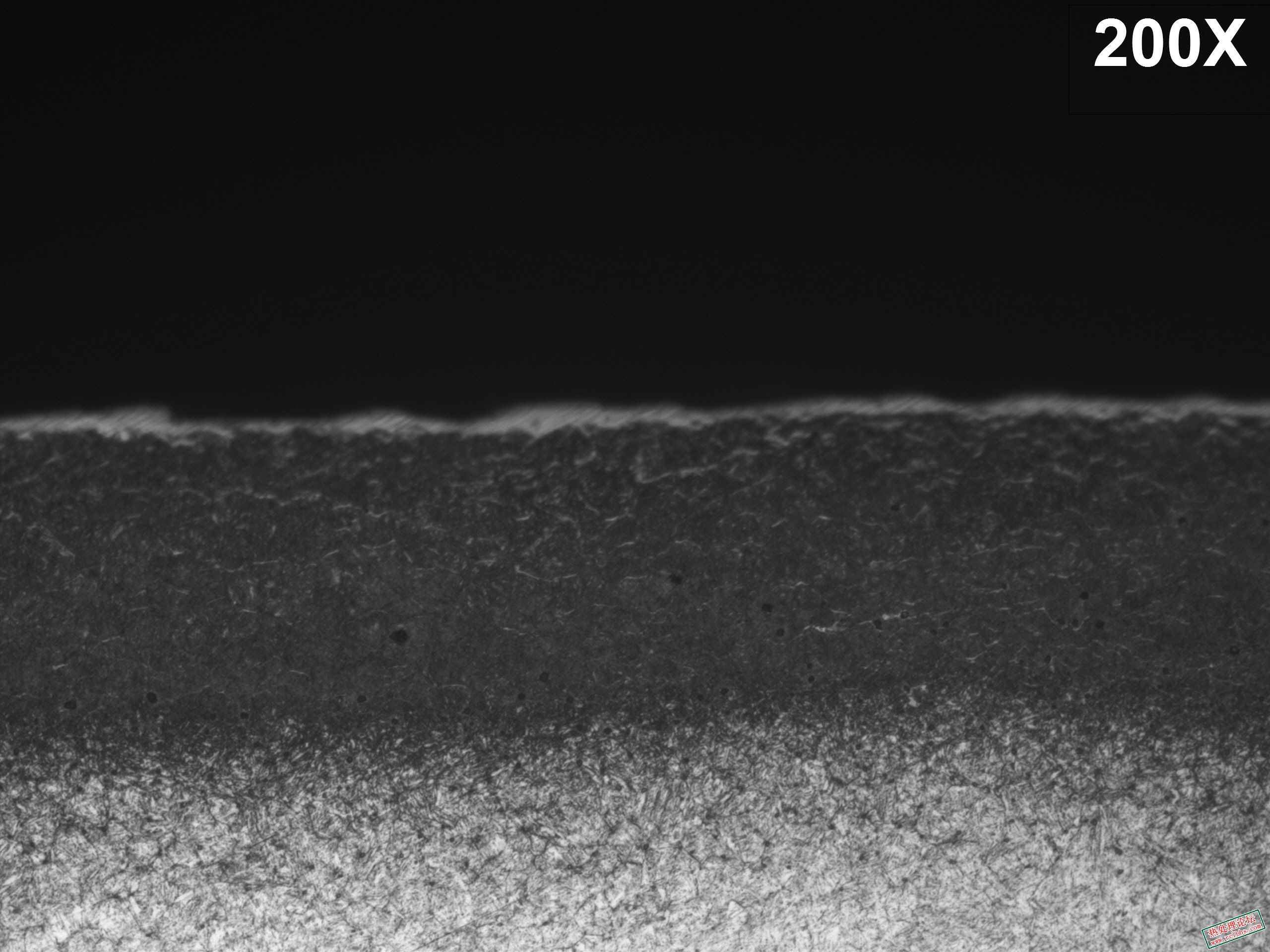

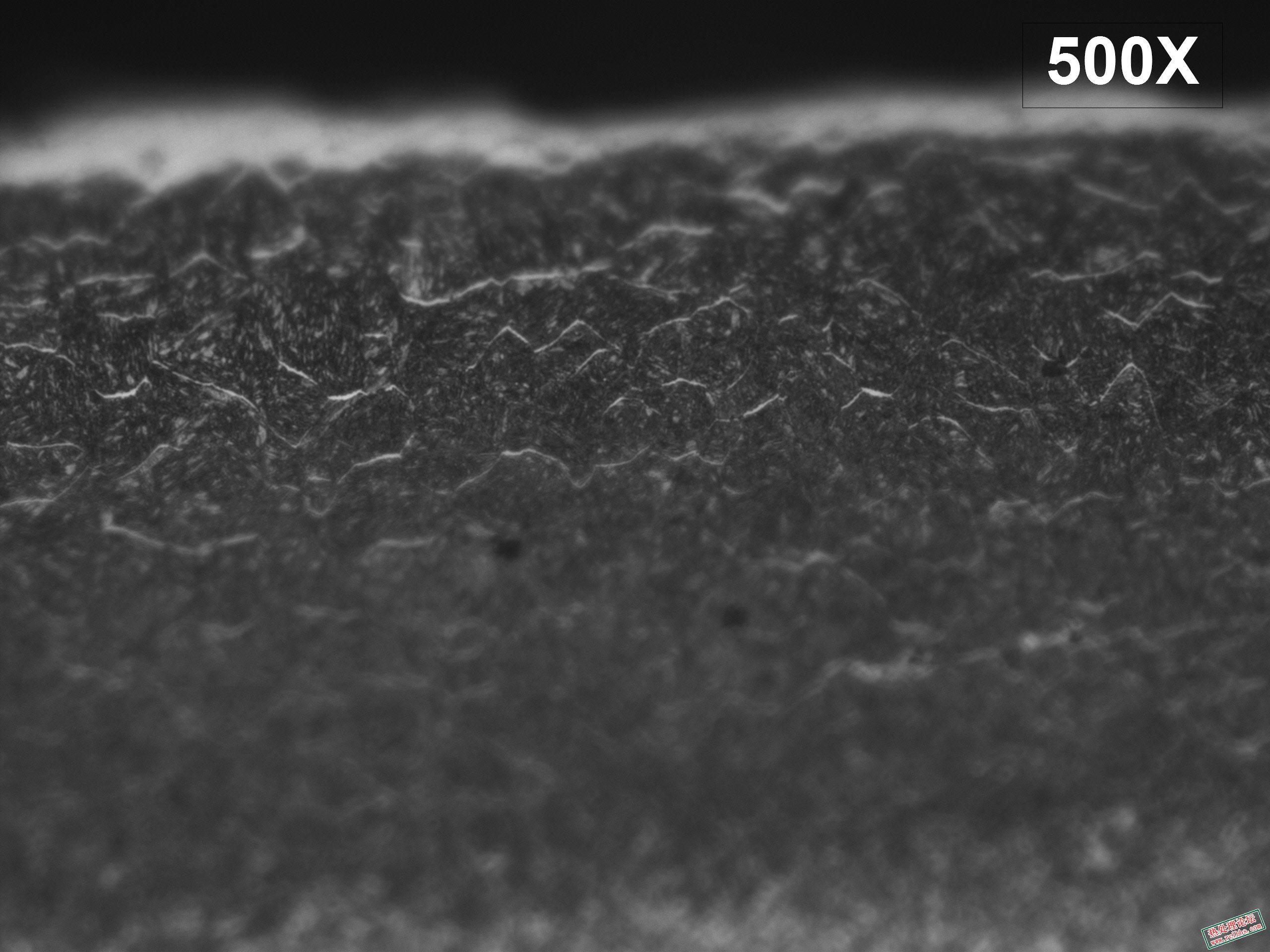

各位老师:请教1.2367模具材料气体氮化如何解决脉状组织问题?
200倍
200倍
500倍
500倍

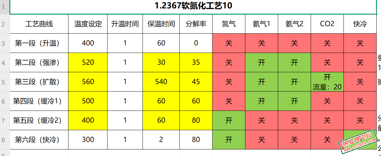

这是目前用的工艺

发表于 2025-6-3 21:39:41 来自手机 | 显示全部楼层
261303632 发表于 2025-6-2 15:50
请各位老师指点
可能是扩散时间短了
