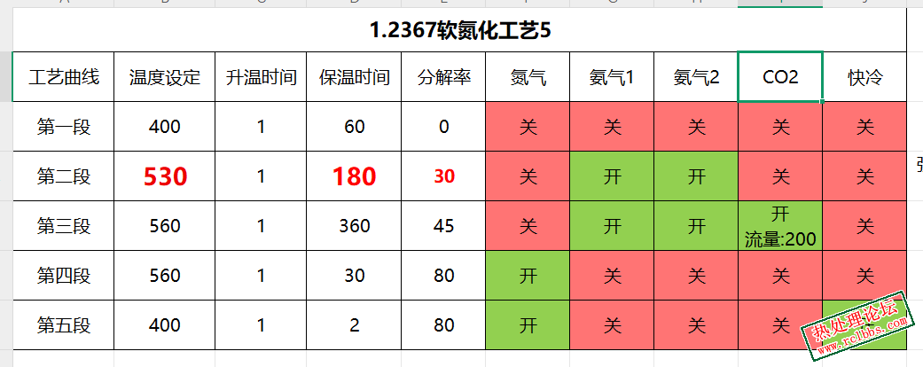

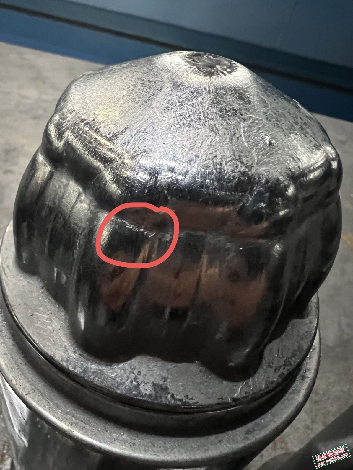

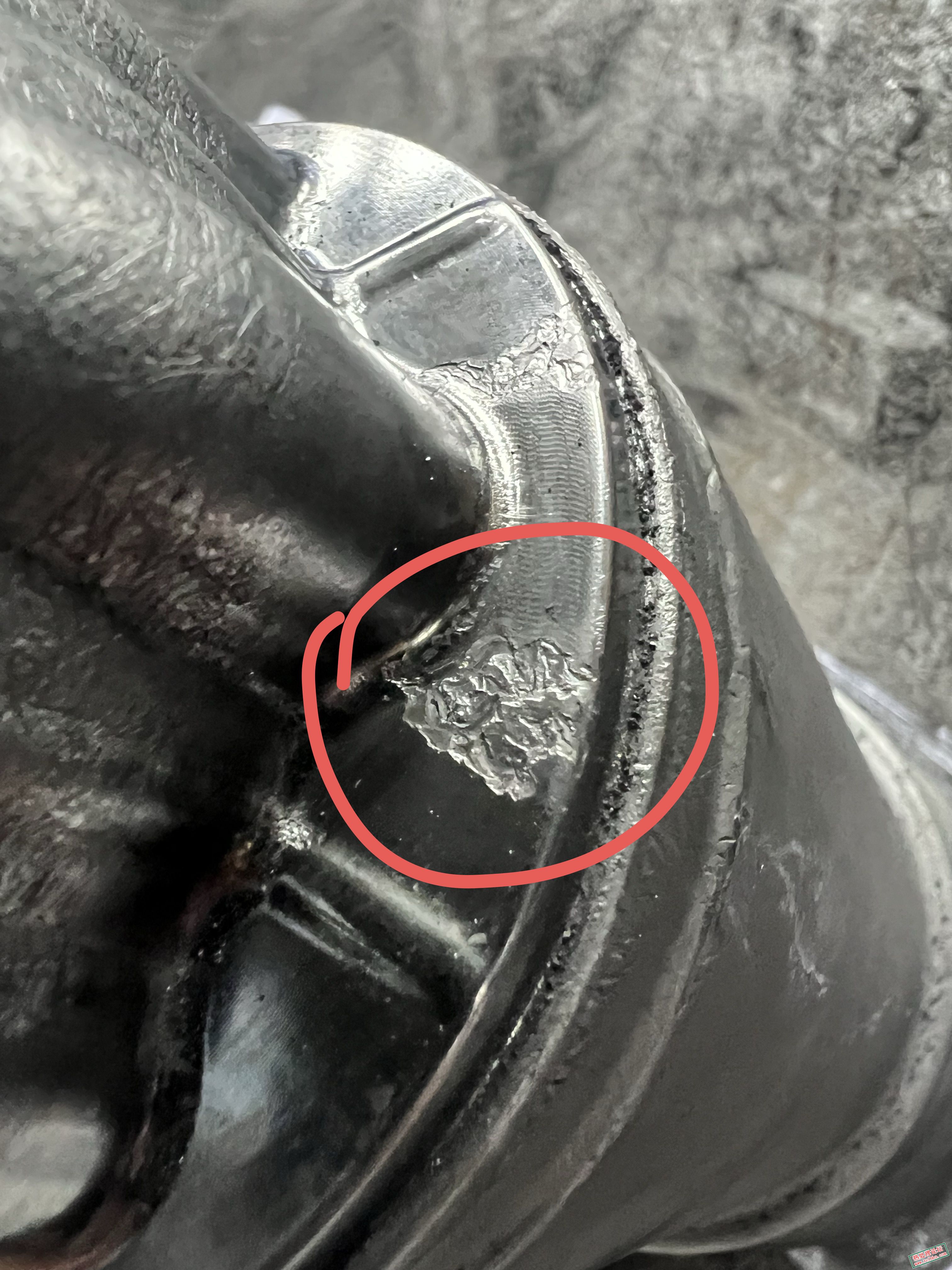

各位老师:新人请教1.2367模具气体氮化表面有微裂纹、麻点和剥落是不是因为有脉状组织导致的?目前氮化层深度0.08-0.12左右,硬度800-1000HV
工艺
工艺
表面剥落
表面剥落
表面微裂纹和麻点
表面微裂纹和麻点

此模具用于温锻生产850-950度之间

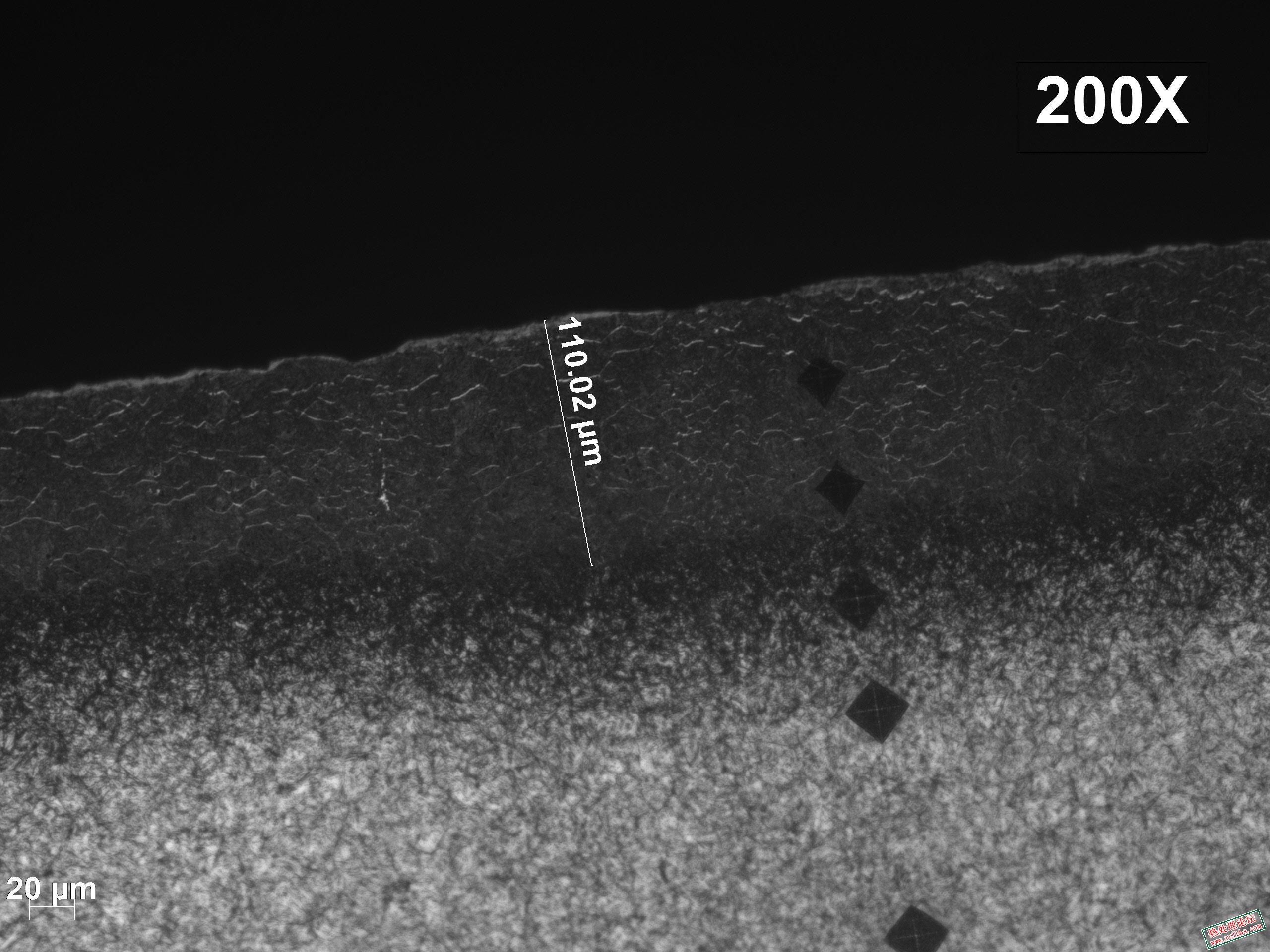

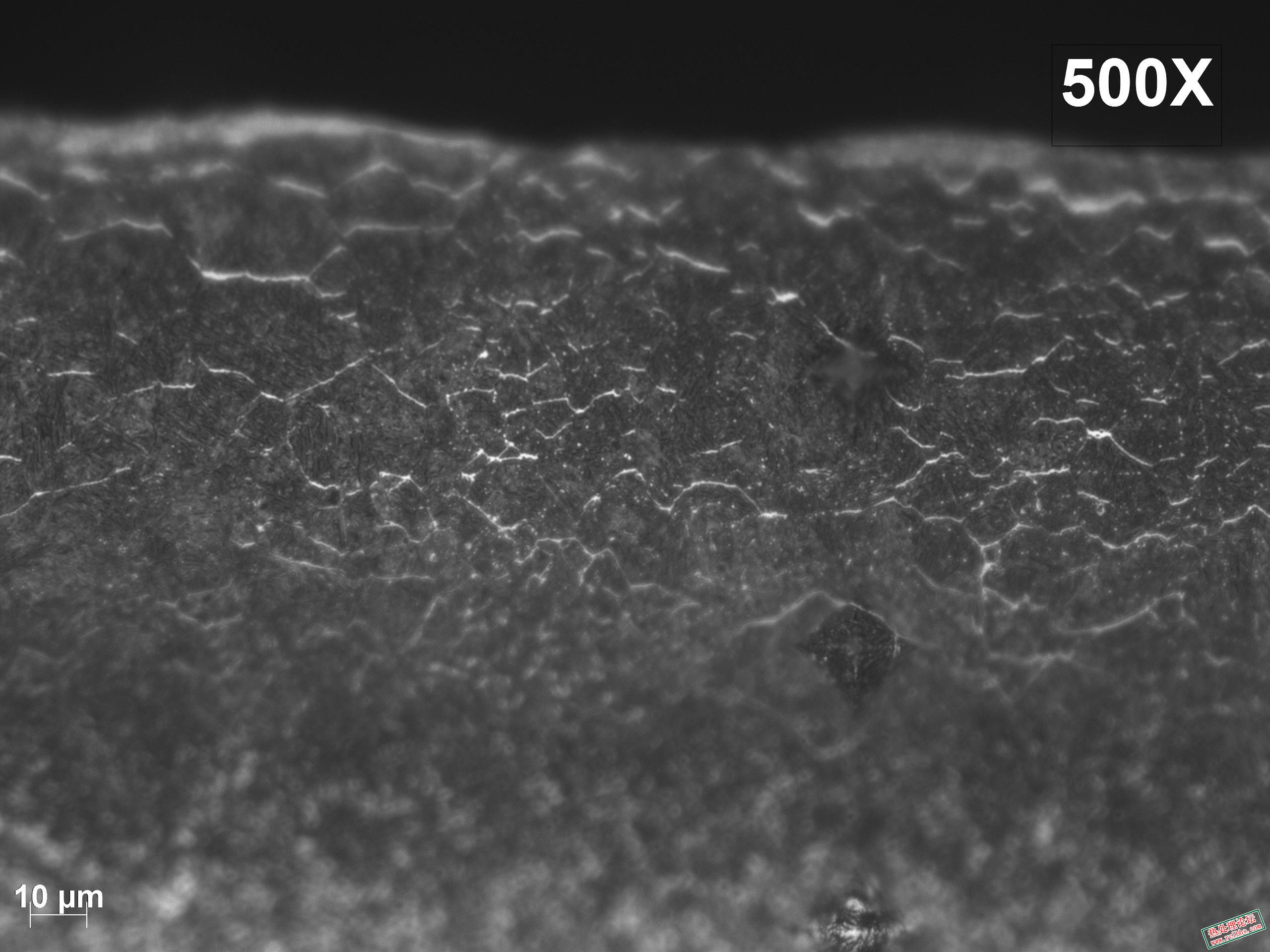

有没有金相照片可以看一下
签到天数: 269 天
 楼主| 发表于 2025-6-2 15:48:38 | 显示全部楼层
热处理真难 发表于 2025-6-2 14:51
有没有金相照片可以看一下
这是冲头检测金相照片
签到天数: 261 天
发表于 2025-6-2 16:43:28 | 显示全部楼层
261303632 发表于 2025-6-2 15:48
这是冲头检测金相照片
脉状太严重了,而且看着还有白亮,改善一下工艺,把白亮和脉状搞点看看有没有改善
签到天数: 269 天
 楼主| 发表于 2025-6-2 16:47:49 | 显示全部楼层
麻烦老师去看我第一个贴子,有改善后工艺和金相

我司上次也有锻造模具1.2367氮化处理,锻造温度1200-1250,锻打一个班,约3000件就不行了!是不是不适用氮化处理啊!

发表于 2025-6-2 17:13:44 | 显示全部楼层
之前有客户也有这种情况,他们应该是做的无白亮、无脉状,这种材料的要求一般都是无白亮无脉状。
