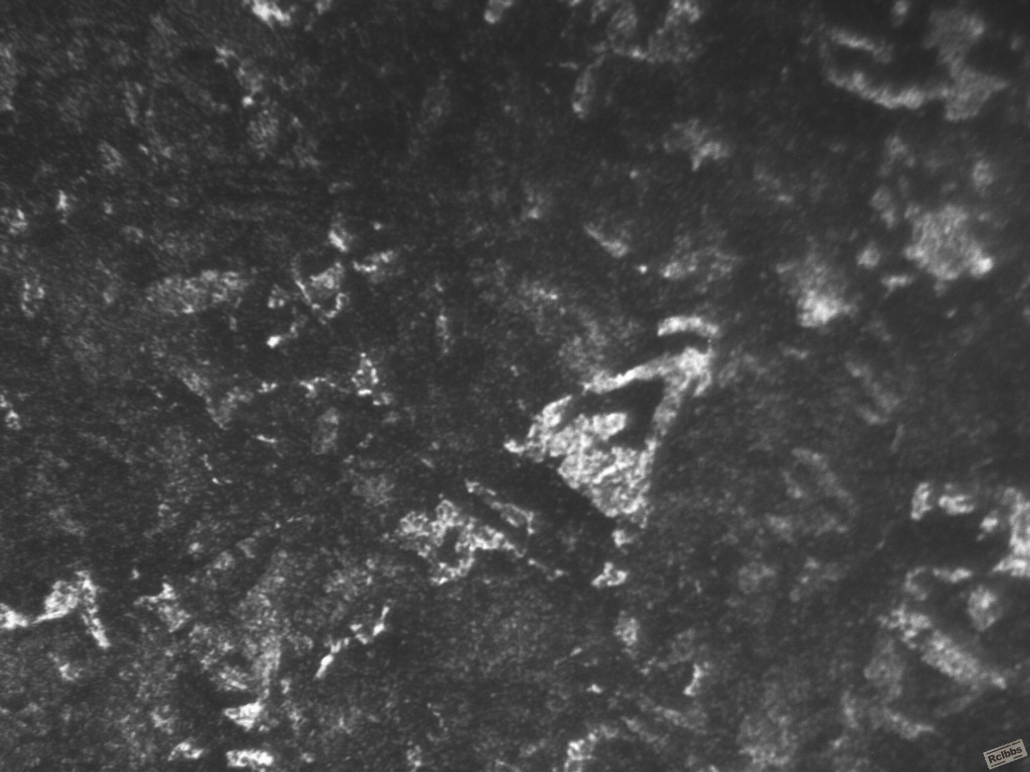

发表于 2010-7-17 16:47:47 | 显示全部楼层
这个不是调质组织,请楼主说明工艺和材料

发表于 2010-7-16 20:45:02 | 显示全部楼层
楼主的图片太模糊了。
发表于 2010-7-16 20:25:46 | 显示全部楼层
放大倍数是多少,样件制作的不平,感觉腐蚀的太深了,重新再抛磨,腐蚀传来看看。

发表于 2010-7-16 19:25:17 | 显示全部楼层
这个不是调质组织。要说明工件的规格,此金相组织在什么部位?
