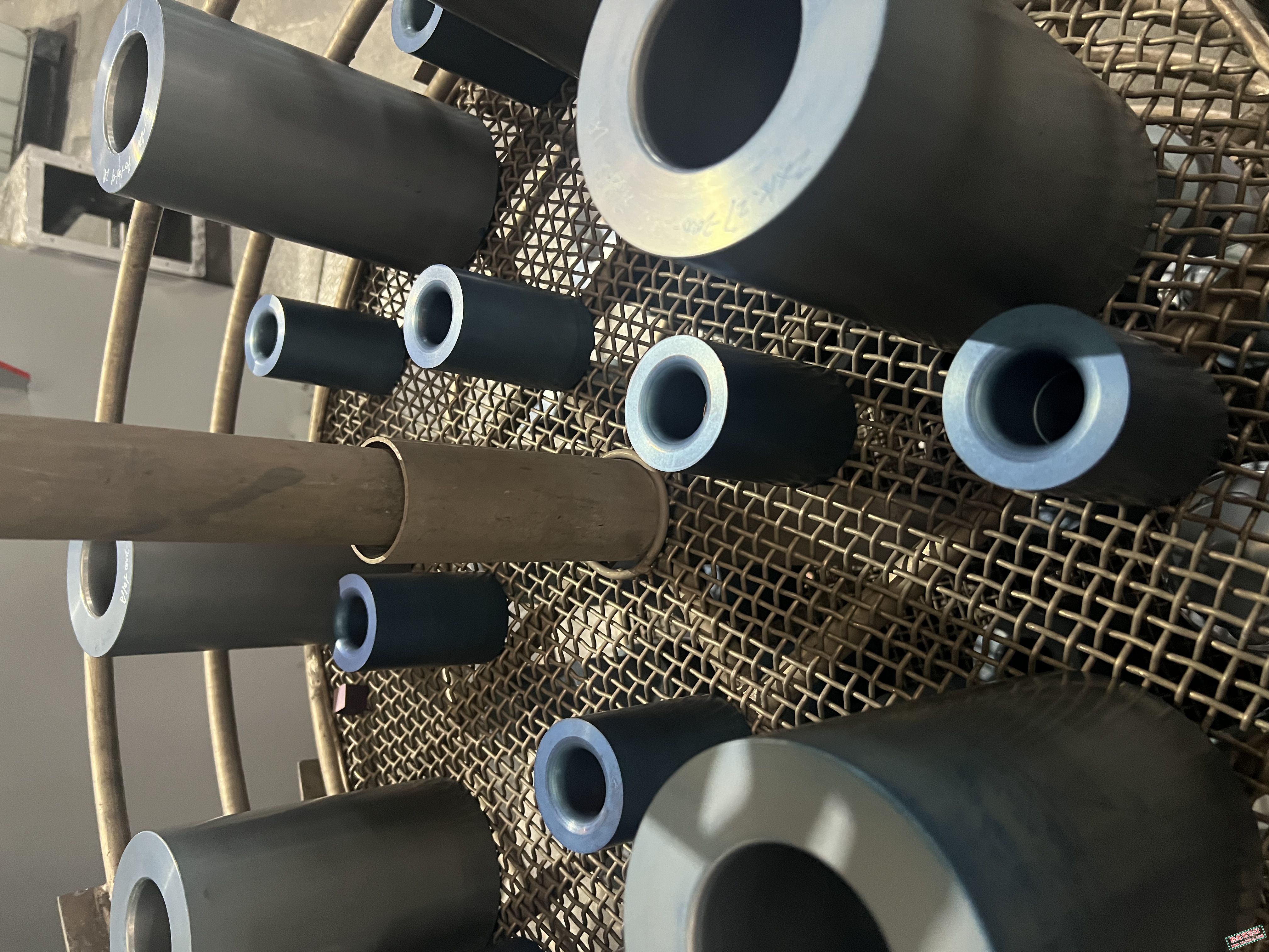

模具材料:1.2367
气体氮化后表面是蓝色是什么原因?

氮化颜色不正应该是氧化所至

可能的原因1,漏气,2出炉温度高‘  这种情况以前出现过吗’

金属高温接触空气就会变色。

氮化产生这种颜色基本上可以判定是被氧化了,你这中情况不影响产品的氮化层性能,你可以检测一下氮化层看看,我们做离子氮化偶尔也会出现被氧化的现象,但是我们被氧化的产品表面变成黑色的了。

出炉产品温度还高,接触了空气氧化了
