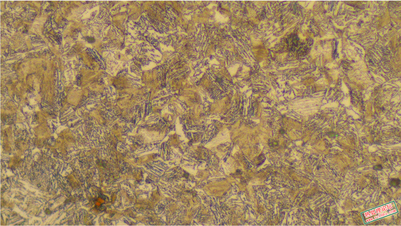

[讨论] 20crmoti材料心部组织4级,是未溶铁素体还是析出铁素体
签到天数: 75 天
发表于 2025-6-4 10:48:00 | 显示全部楼层 |阅读模式
渗碳淬火,淬火温度825
渗碳淬火,淬火温度825
渗碳淬火,淬火温度825
渗碳淬火,淬火温度825
。渗碳淬火,淬火温度825,氮气淬火,压力2bar,气淬五十分钟。这个心部是未溶铁素体还是析出铁素体?

 楼主| 发表于 2025-6-4 14:16:10 | 显示全部楼层
dzkyx1314 发表于 2025-6-4 13:16
根据产品图片,这个铁素体还是属于先析铁素体。部分贝氏体都是跟这个先析铁素体生产的。考虑淬火温度和转 ...
我们这个是真空炉,从渗碳炉降温到转移炉保温,全程不失温,这个不好的目前排查是气淬问题,气淬五十分钟,但是气淬到三十五分钟左右,气淬压力从2mpa降到1.6mpa,产品就出现这种问题,当然材料淬透性也不能保证都是一致的

发表于 2025-6-4 11:12:21 | 显示全部楼层
看组织应该是未溶铁素体,你这个产品尺寸是多少,可能保温时间不够

发表于 2025-6-4 13:16:25 | 显示全部楼层
  根据产品图片,这个铁素体还是属于先析铁素体。部分贝氏体都是跟这个先析铁素体生产的。考虑淬火温度和转运过程降温,另外冷却效果也有影响。后序最好提高淬火温度,防止进入淬火介质前出现先析铁素体。

 楼主| 发表于 2025-6-4 14:12:40 | 显示全部楼层
渗碳结束后从降温到保温,转移一直到淬火,应该有一个小时

发表于 2025-6-5 07:45:41 | 显示全部楼层
那一抹绿色 发表于 2025-6-4 14:16
我们这个是真空炉,从渗碳炉降温到转移炉保温,全程不失温,这个不好的目前排查是气淬问题,气淬五十分钟 ...
     气淬的话,淬火温度和冷却速度两个都关键影响因素。

发表于 2025-6-5 14:15:25 | 显示全部楼层
这个材料压根不适宜真空气淬,你用真空油淬就OK,

发表于 2025-6-5 15:34:10 | 显示全部楼层
先共析铁素体。产品尺寸多大?这个材料如果尺寸不大,气淬还可以,尺寸大了心部容易冷速不足

发表于 2025-6-8 13:57:05 | 显示全部楼层
渗碳后降温到825℃淬火,是已经完全奥氏体化,,应该是装炉量大,热交换不够,,影响了冷却速度,,,

发表于 2025-8-20 10:33:52 | 显示全部楼层
另外如果心部铁素体分布不均匀的话,我觉得还应该看下毛坯是否有严重的带状组织,我认为这个也有影响

发表于 2025-10-7 14:20:41 | 显示全部楼层
考虑到是渗碳淬火,前期奥氏体化应该很充分,所以推测是先共析,如此前淬火没问题,则可能冷却慢了或者跑温了

发表于 2025-10-9 09:33:04 | 显示全部楼层
某些产品只要心部硬度合格,这个组织可以接受!
