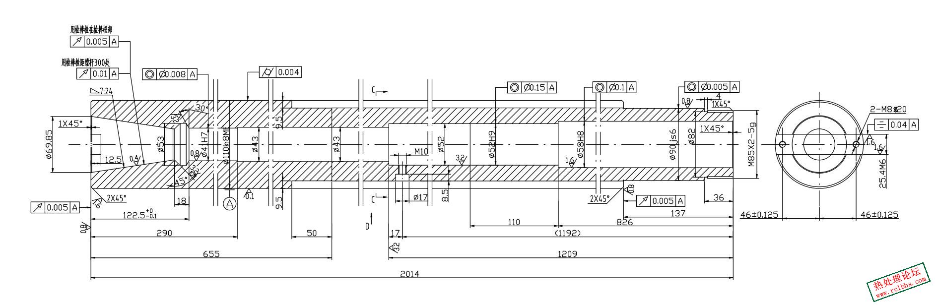

现有一款长轴类产品,材质38CrMoAl,氮化要求:HV850min,硬化层0.35min,氮化变形要求径向跳动≤0.05mm。各位大拿看看有没有什么好的建议?

发表于 2025-6-9 18:46:26 | 显示全部楼层
这是成品图纸,另外跳动是5μm,不是5丝。热处理跳动是工序间要求,需要工程师根据后工序加工余量进行策划安排。

发表于 2025-6-11 08:34:11 | 显示全部楼层
0.005MM精度等级,磨床加工
