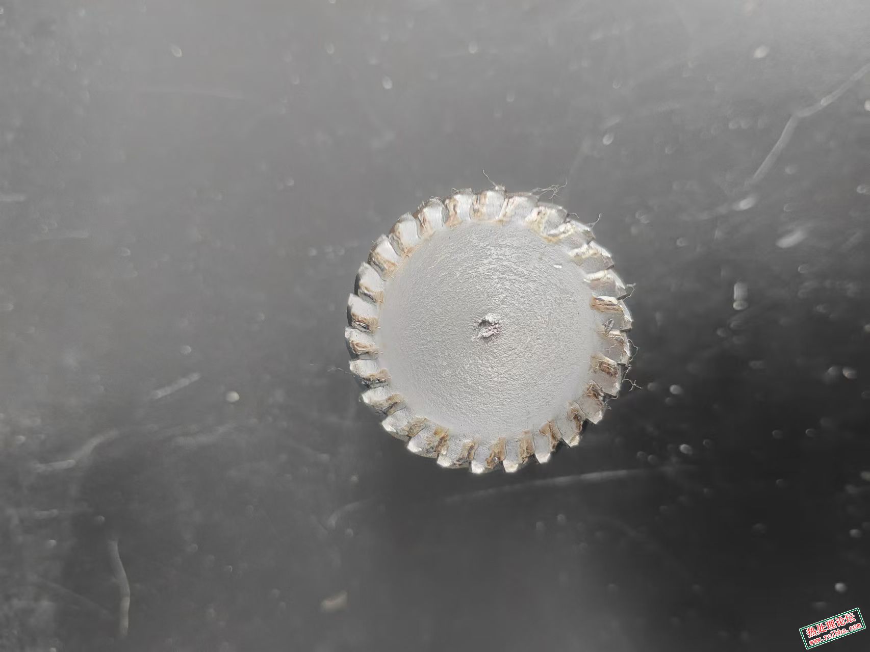

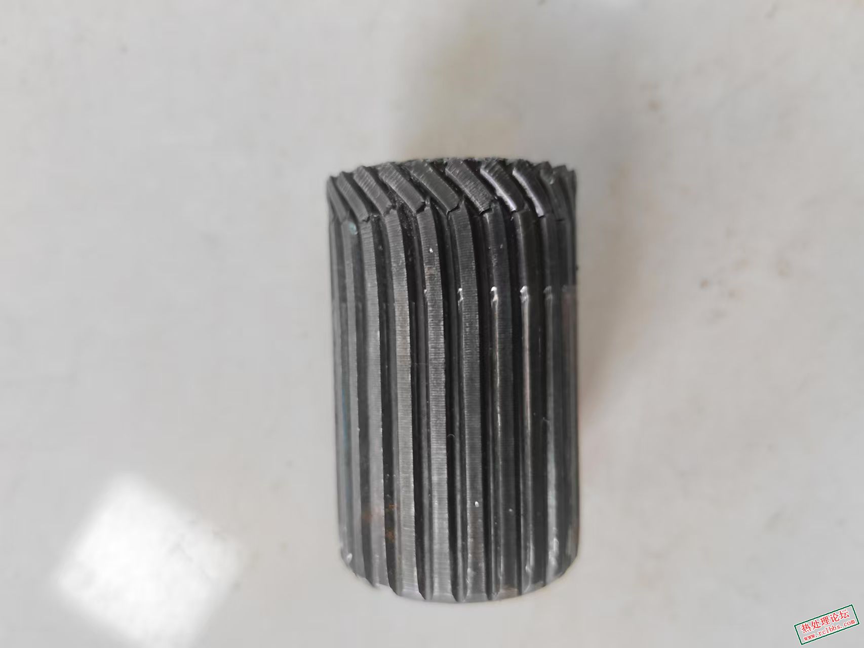

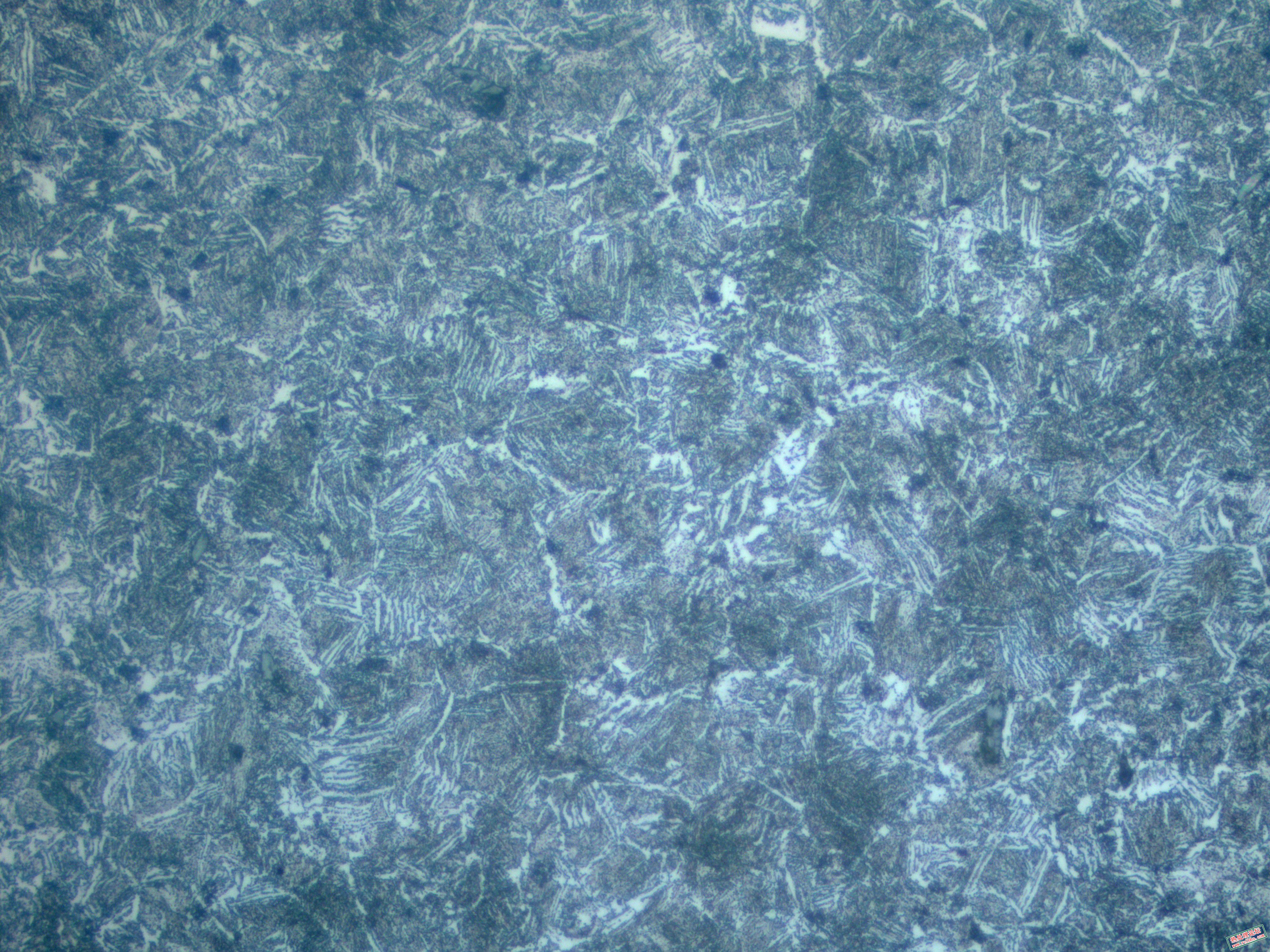

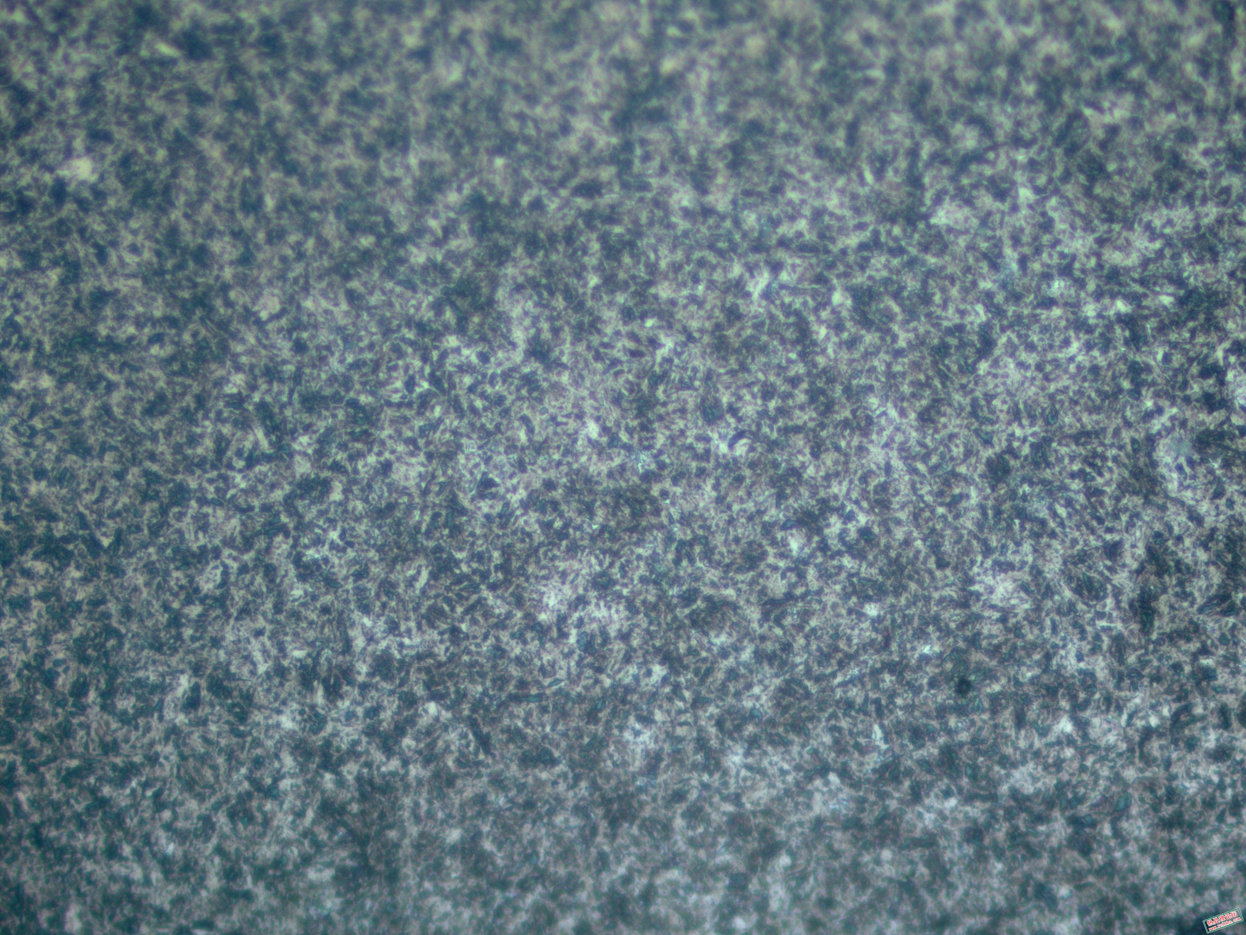

请教各位大佬,40Cr直径30mm,这是属于脆断吗?售后故障件

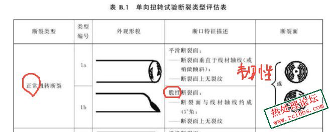

发表于 2025-6-6 08:18:35 | 显示全部楼层
钢铁金相 发表于 2025-6-5 18:27
请教如果是基体强度不够的话,不应该是脆断吗
强度不够和韧性断裂还是脆性断裂没有必然关系。产品 的宏观照片都有明显的塑性变形了,就没必要纠结,肯定是韧性断裂。
我觉得你要做的是:
将断裂件按标准加工样件,测试抗扭强度,如果合格了,就是过载,不是你的责任;如果强度不足,就去切一个合格的,比对相应的扭转强度、硬度、组织、尺寸等各个方面,看结论采取相应措施,一样就还是使用的原因,不一样才要查找相关差异的来源。
另外,强度和塑性一般是对立的属性,强度高则塑性低,强度低则塑性好。所以,基体强度不够,塑性必然要好一些。

发表于 2025-6-5 08:42:01 | 显示全部楼层
这个是产品的强度达不到使用的要求扭断的,可能是强度不够,也可能是载荷过大。
另外,断口是韧性的。参考下图。
回复 顶 1 踩 0

发表于 2025-6-5 07:46:21 | 显示全部楼层
应该是花键与杆部交接处,剖开看看硬化层形状!有可能硬化层浅!

发表于 2025-6-5 07:52:20 | 显示全部楼层
看基体组织严重不合格,调质是油淬火的吧?!

发表于 2025-6-5 09:29:47 | 显示全部楼层
是不是感应淬火时移动速度过快,导致温度不足,硬化层感觉太浅,或者淬火液喷射压力不足或材质选择不当导致淬硬层过浅,零件有明显韧性断口特征

签到天数: 808 天
 楼主| 发表于 2025-6-5 18:18:34 | 显示全部楼层
硬化层浅了1mm,基体硬度也小了,布氏硬度转洛氏大概21HRC
签到天数: 808 天

 楼主| 发表于 2025-6-5 18:25:59 | 显示全部楼层
U295651 发表于 2025-6-5 09:29
是不是感应淬火时移动速度过快,导致温度不足,硬化层感觉太浅,或者淬火液喷射压力不足或材质选择不当导致 ...
硬化层是比正常的浅了1mm,表面组织还有未溶铁素体与网状屈氏体

发表于 2025-6-6 09:18:44 | 显示全部楼层
感应淬火的有效长度要关注一下,如果感应淬火长度不够,扭断是必然的,然后工艺要求的感应淬火长度跟实际花键有效长还是有关联的,要考虑

发表于 2025-6-6 11:01:20 | 显示全部楼层
切应力大于正应力,会出现这种较为平坦的剪切断口,调质后表面淬火可以大幅提高扭转强度,但是你这个表面组织不合格,硬度、硬化层偏低,基体硬度也偏低,会使剪切强度下降很多,也算是正常结果。先改进过程,达到基本要求后讨论是否存在其它问题。

发表于 2025-6-11 08:41:36 | 显示全部楼层
淬硬层太浅,基体金相组织太差上贝氏体太多硬度也不足,逻辑上为过载断裂,以上组织虽有韧性但是也就意思了下,看基体断口就很清楚
