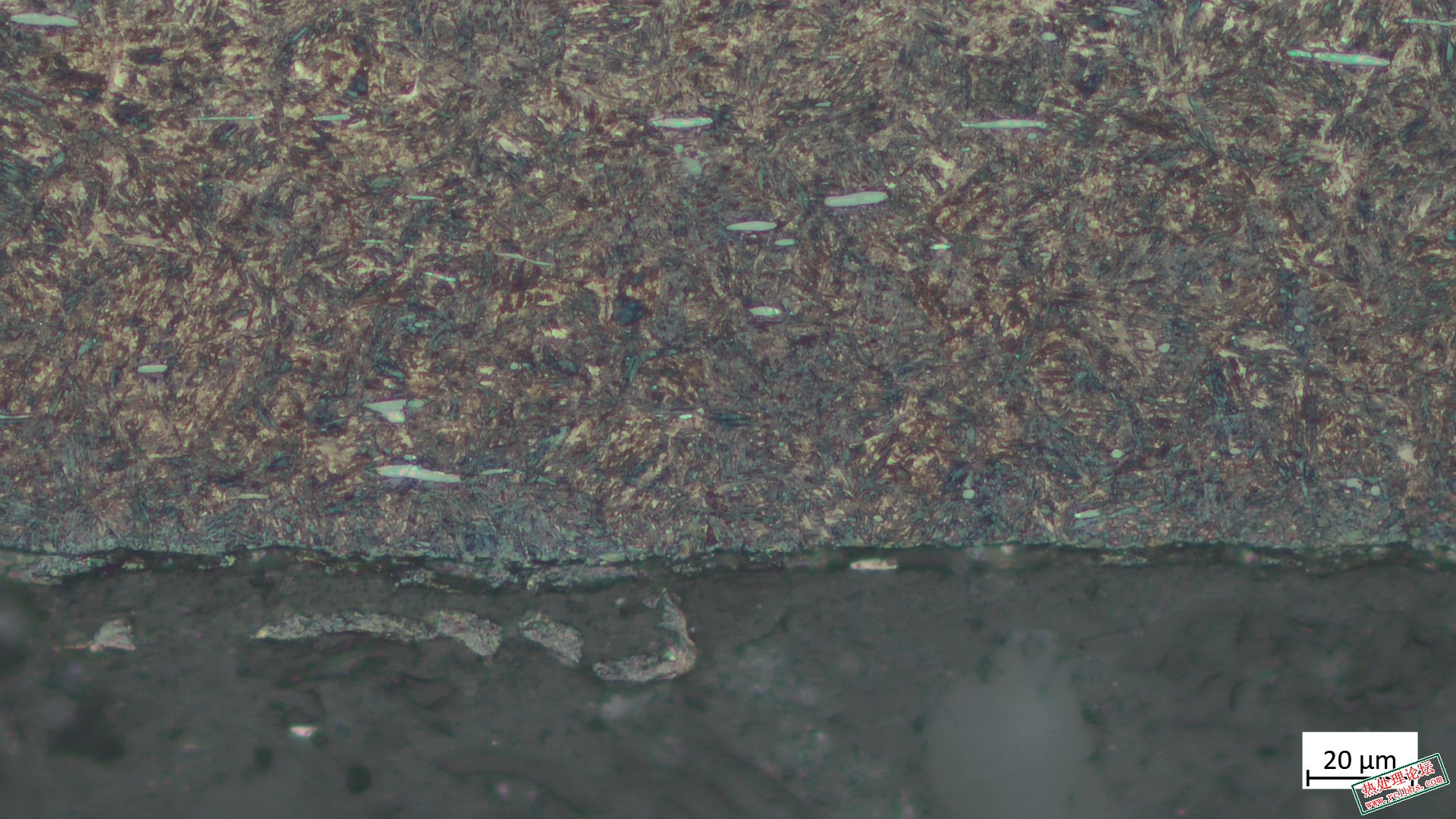

第一次遇到,56HRC的硬度几乎看不到一点残余奥氏体,谁能帮我解惑
500x

你这碳浓度不高,看不到残奥不挺正常的吗

比如45#钢淬火硬度能到59-60HRC,还不是一样看不到残奥,所以硬度和残奥没有对就关系(比如高碳钢经过冷处理)

请问图片中,那些腐蚀后透明,发亮的是夹杂物嘛

   那些就是硫化锰,典型的A类夹杂物,易切削钢里面经常见

应该是1144类型的易削钢。淬火组织。很正常
