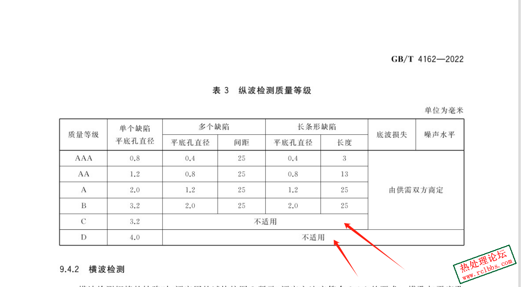

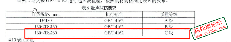

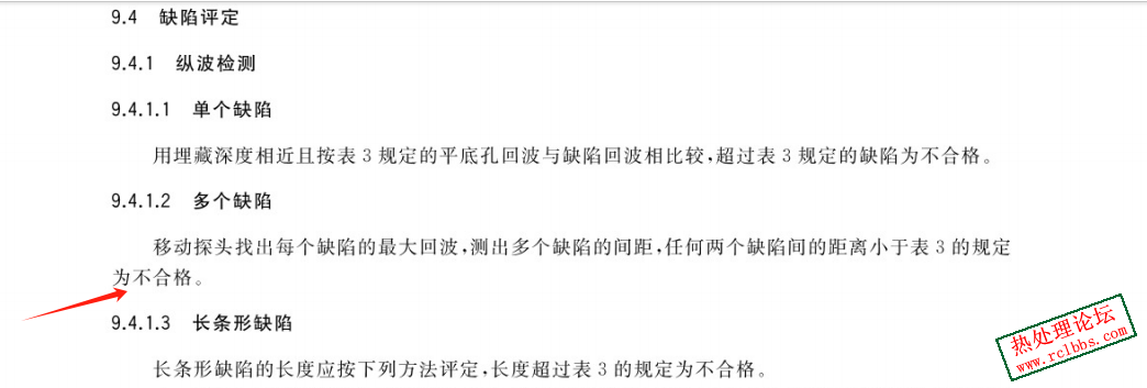

我厂入厂原料,缺陷当量是A级级别但是是连续性缺陷,我们认为依据国标应该判定为不合格。
但是钢厂售后人员认为直径190的国标钢材的合格判定标准为C级以上,但是4162国标里C级缺陷不做连续性判定,只有当缺陷当量达到C级以上才能判定为不合格。我们这个连续性缺陷不能作为判定不合格的依据。
各位大佬有懂探伤标准,或者了解这方面知识的给解答一下。这样的A级连续性缺陷是否超出C级缺陷标准
不胜感激,请各位大佬多多指教!!

我们棒料还需要经过淬回火处理,这种缺陷在淬回火过程可能会变大,造成产品使用影响。

是啊,我想询问各位大佬,国标应该怎么理解?
这个钢材我们不能使用,钢厂又扯皮不给换
