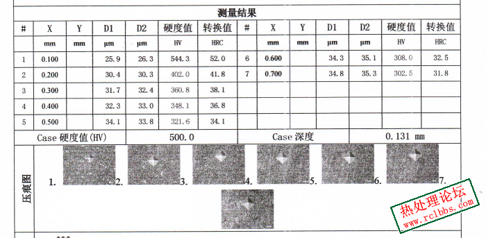

客户转轴是20CrMnTiH材料已经做了渗碳淬火,现在客户要用现成的件做QPQ,做完渗层的硬度全没了,请问有改善的方案吗?

   渗碳淬火后做QPQ,就是液体氮化,相当于高温回火,这个事情无解,除非改变后处理工艺。或者重新评估一下芯部性能,芯部满足的情况只要求表面耐磨的情况下,那就做渗碳淬火+QPQ工艺。我们之前就一款产品做这个工艺。

之前可能没考虑到使用环境容易锈蚀改成QPQ工艺,工件已到成品,想挽救一下
