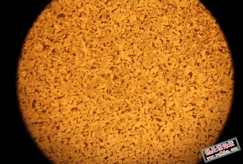

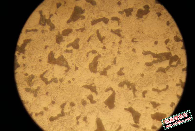

Q235锻件,断后车加工成圆管装,压接六边形断裂,检查了金相组织,是不是夹杂物多了
100X
100X
500X
500X

这个组织是铁素体+珠光体,没有明显的夹杂物,或者只抛光不腐蚀再看一下会更清晰。看晶粒没有明显变形,应该是热锻吧?不太了解你说的压接六边形具体是什么意思,没有接触过,如果是热锻检查一下表面有没有残留的脱碳层。另外可以再详细描述一下整个流程,让大家给你分析分析

谢谢回复,就是热锻的,工艺也就很简单,热锻,车外圆直接20,钻内孔(盲孔),然后穿入钢线压接成六边形,盲孔底部断裂,我不腐蚀,再拍一下
