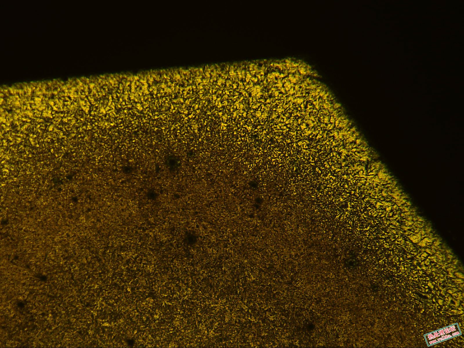

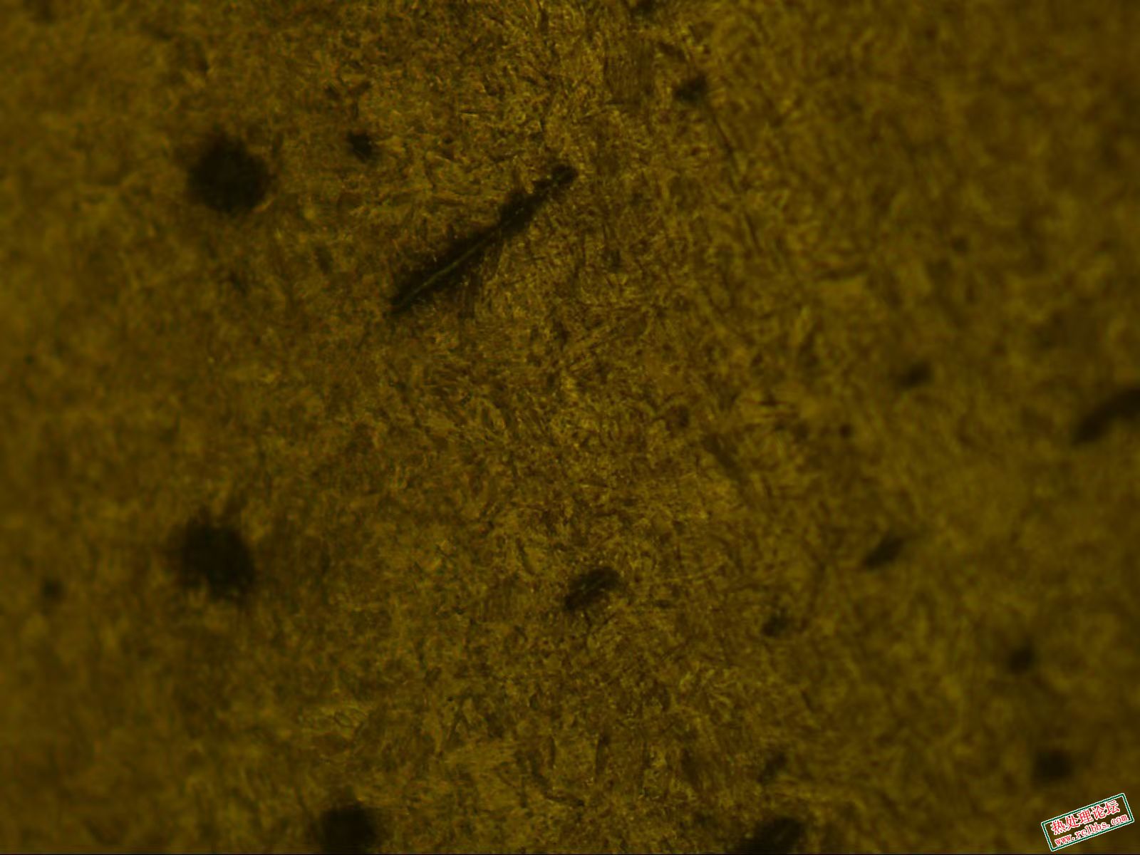

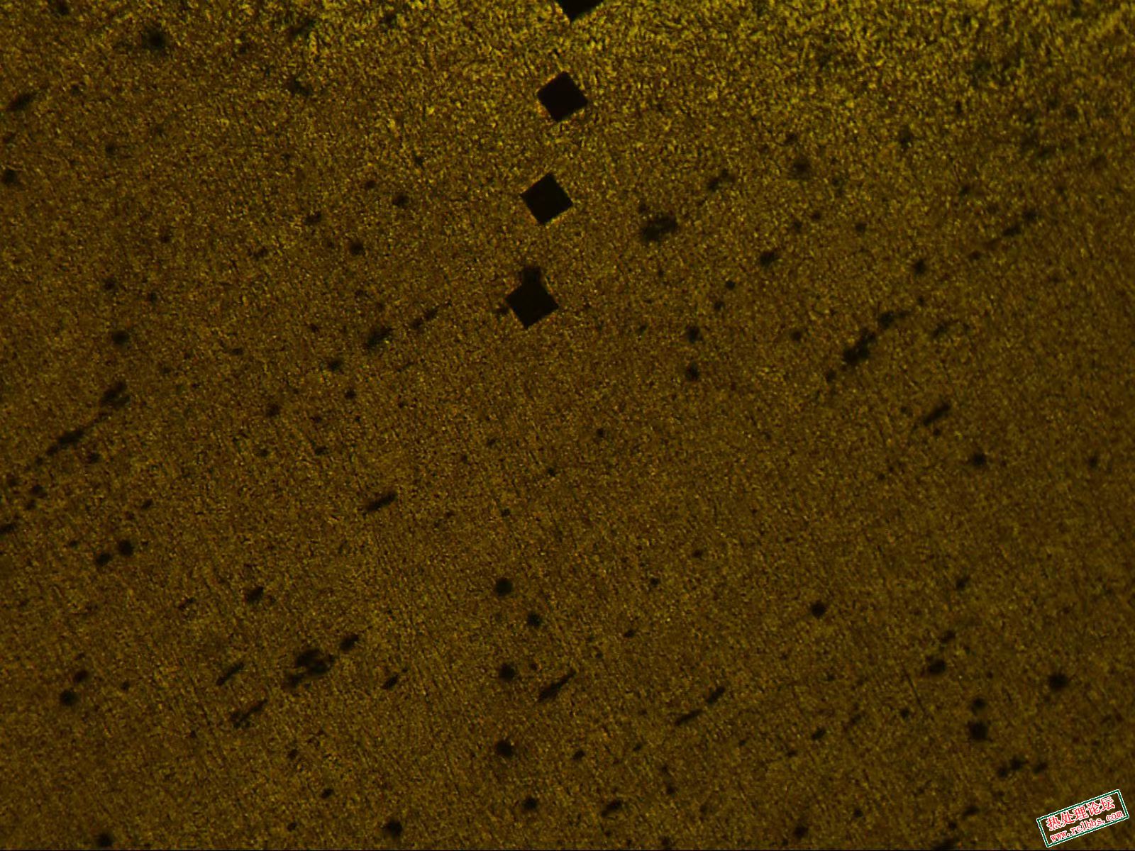

原材料报告,每一项都合格。
一堆黑点是缩松?表层为什么是这个样子?
签到天数: 485 天
发表于 2025-6-6 16:45:06 | 显示全部楼层
楼主的问题回答如下:
①一堆黑点,不是疏松,是制样时偷工减料导致的,粗磨时间不足!制样不合格哦!
②表层这样子,正如楼上戴工说的,是大量的残奥(这么多残奥,要么工艺设定有问题,要么设备出现了问题),渗碳速度是不是太快了,富化气是不是开太大了。去看看设备的记录仪,各过程参数是否出现了较大偏差。

发表于 2025-6-6 15:56:11 | 显示全部楼层
  表面残奥太高了,渗碳过程控制的不好。

发表于 2025-6-7 09:05:56 | 显示全部楼层
腐蚀没腐蚀好,腐蚀坑!或者剖光布布削

发表于 2025-6-8 13:58:45 | 显示全部楼层
可能是试样制作过程清洁不够,,

发表于 2025-6-11 09:21:12 | 显示全部楼层
这个是渗碳钢,不可能出现这么多缩松吧,应该是你制样表面的抛光残留物
