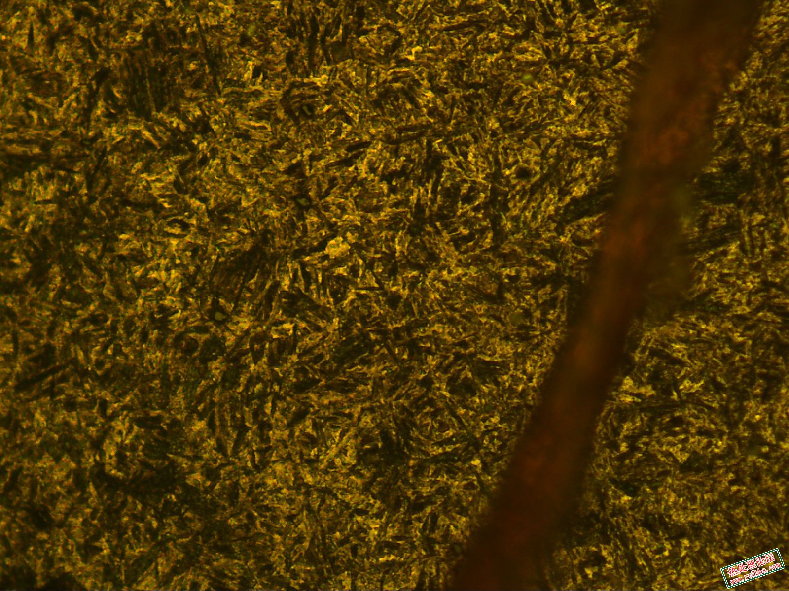

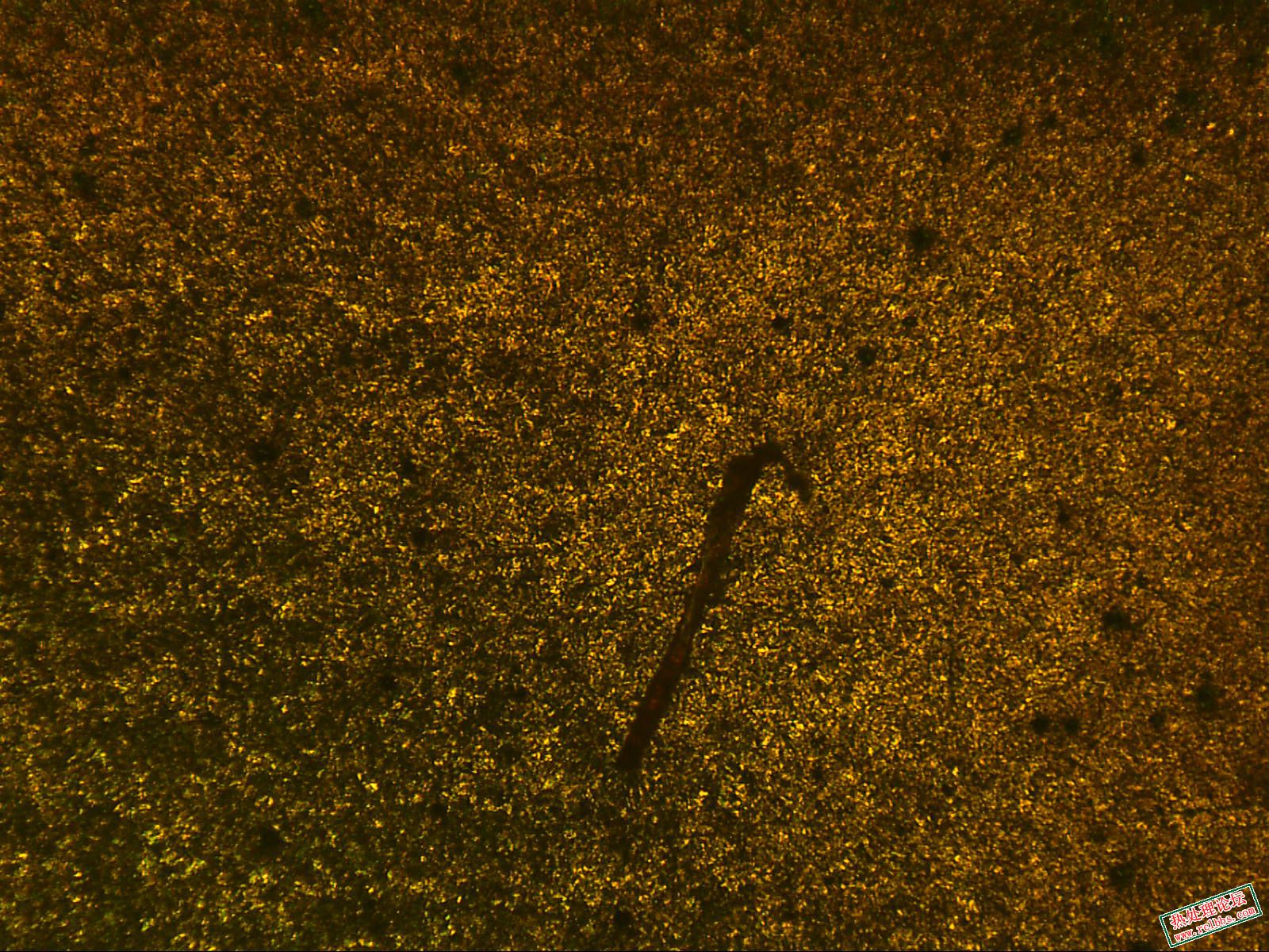

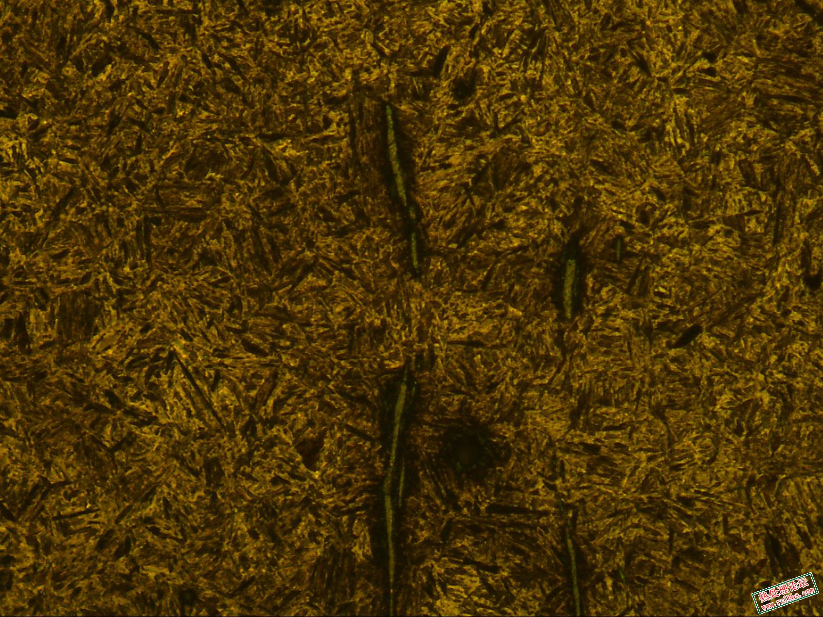

同样原材料每一项数据我都检查过,都是好的,不排除对方造假。
夸张的非金属夹杂,尺寸巨大,这应该是原材料母胎带来的吧。
x500
x500
x500
x500
x100

第一张是制样造成的吧,不像夹杂。

  按照标准《GBT 10561-2023 钢中非金属夹杂物含量的测定标准评级图显微检验法》进行夹杂评定
  不同钢厂出品的原材料,夹杂物控制水平都有差异的,只要要满足要求就可以了,如果没有要求,那就更没有关系

这个是成品上切下来的,还是式样上带的?要是成品切下来的是几个毫米宽么?要是的话我能想到的就是焊接了。

学习学习,是不是应该抛光态确认的这个
