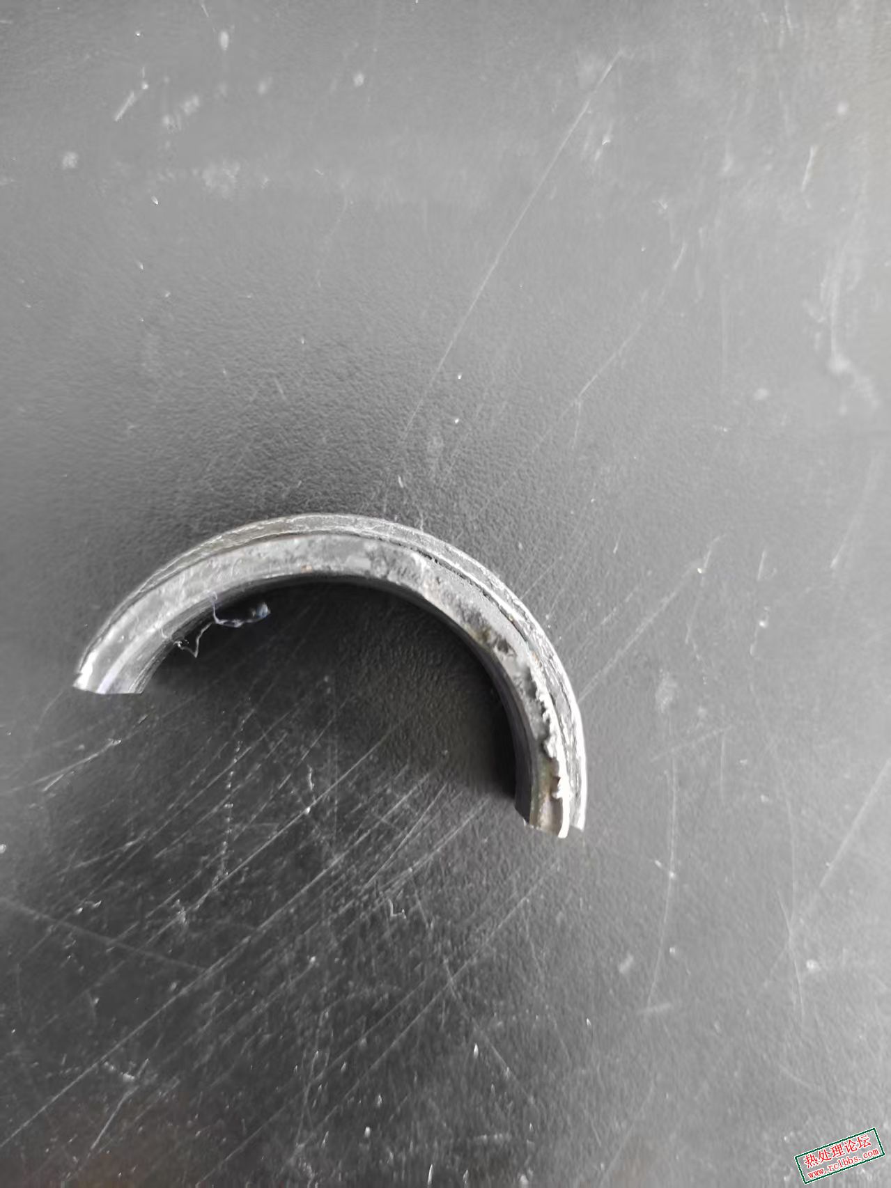

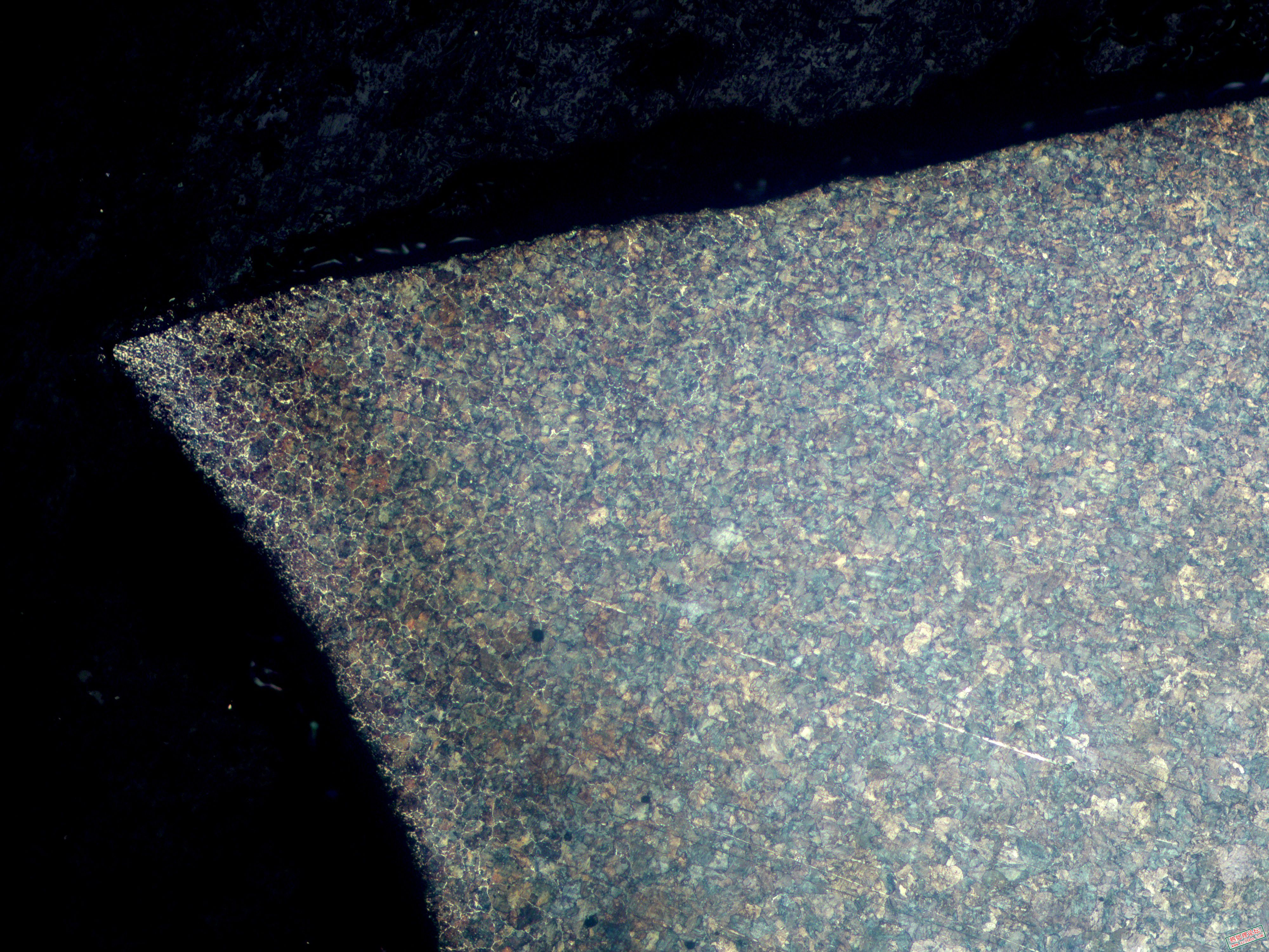

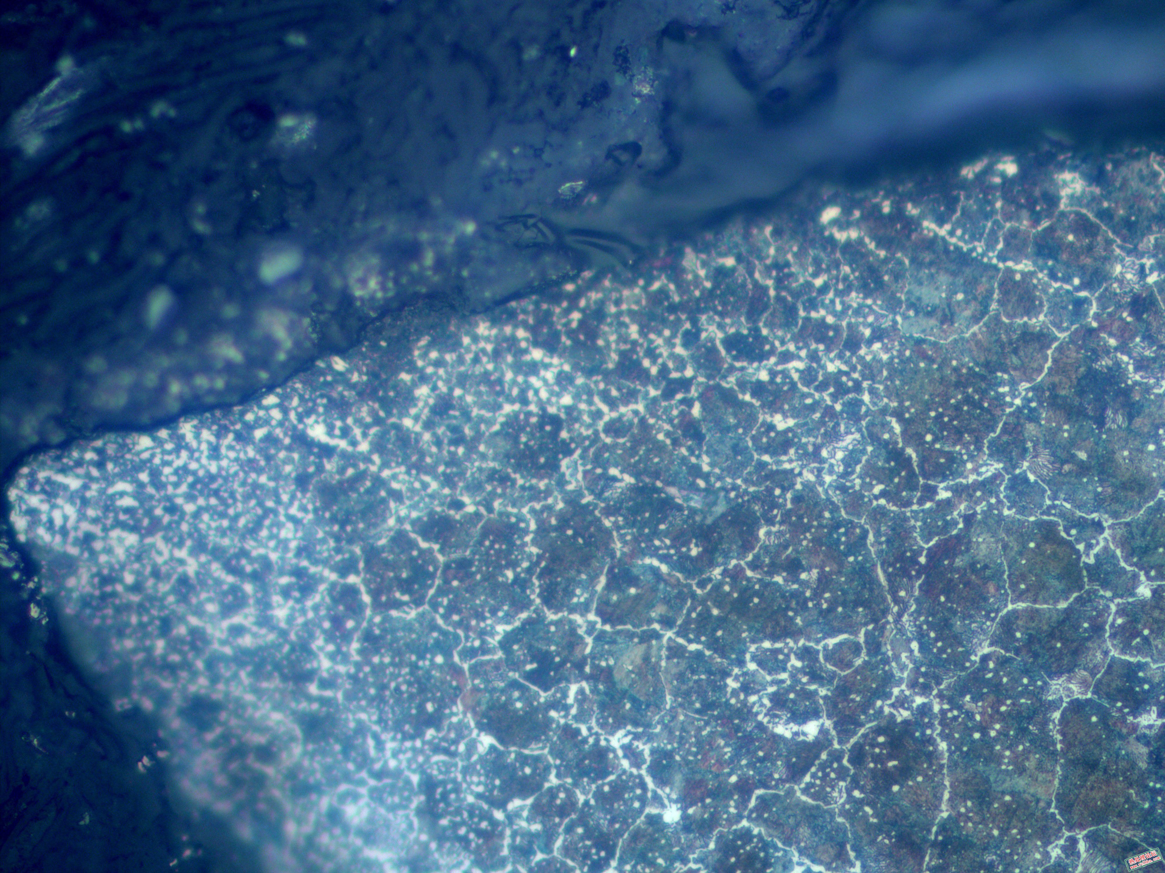

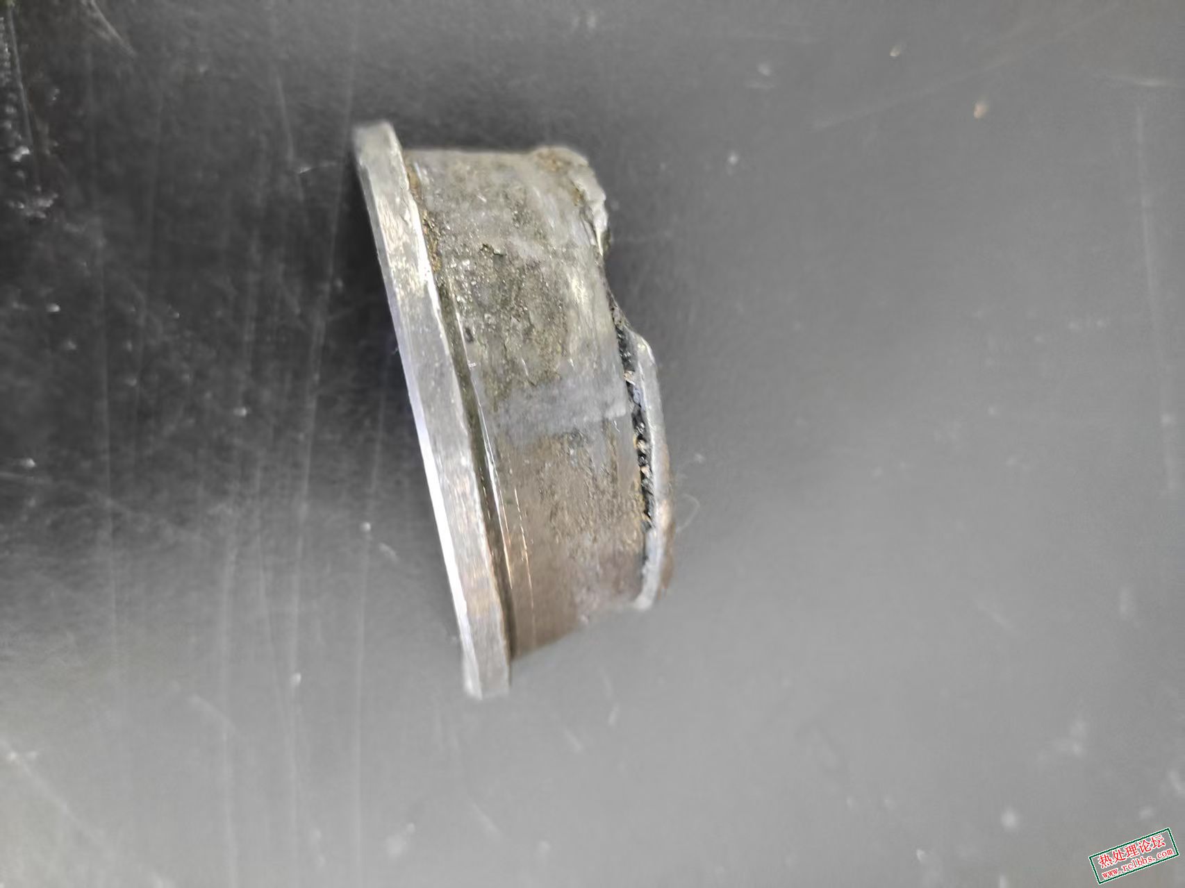

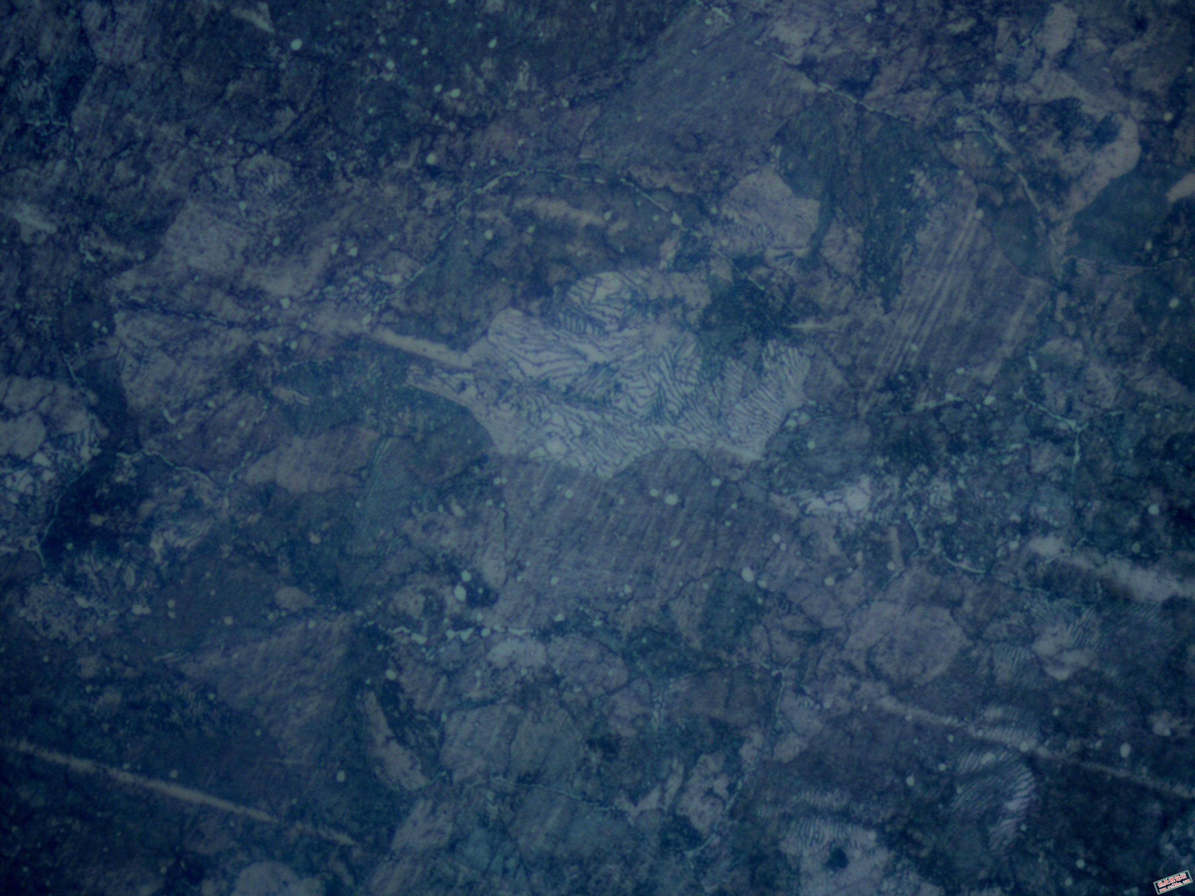

请大佬看看,轴承严重烧伤,组织已经转变,会是什么原因?
断口100X
断口100X
断口500X
断口500X
基体1000X
基体1000X

  没有可能,完全不可能;
  我也分析过类似失效的轴承,你说的情况确实存在,但是轴承做为一个转动体,发热量最大的是接触表面,然后越向其它位置越低。
  所以出现你说的温度超高,表面出现的损伤情况就不是现在看到的疲劳磨损,而是热粘着磨损或者直接热粘着抱死。组织方面的话,接触面可能出现超过相变的组织(那种相变属于快速加热较冷却的,和你这个明显网状碳化物不一样的),越向内走组织就没有超过相变了,呈现回火组织。

基本可以忽略这种可能性,要达到呈现网状碳化物的条件,这轴承基本就焊死了。而且组织呈现出阶梯分布,各种组织的分层大杂烩。
你的照片中没有看到这样的状态。

   表面疲劳磨损,基体基体组织为网状碳化物+珠光体组织,基体组织没有做球化退火,没有做淬火,属于漏工序产品。

组织呈现出未淬火态,说明轴承跳过了热处理。直接车加工后被研磨了。

请教,没有做球化退火,那么为什么从断口500倍来看,网状碳化物包围了许多球状碳化物
签到天数: 2258 天
发表于 2025-6-12 08:01:54 | 显示全部楼层
jinxian 发表于 2025-6-11 18:39
请教,没有做球化退火,那么为什么从断口500倍来看,网状碳化物包围了许多球状碳化物 ...
   不是说一定要经过球化退火才会出现球状碳化物。如果做了刻意做了球化退火,就不会只有这么点球状碳化物了。所以你需要排查过程来分析。

这个基体组织还处于锻造状态。
