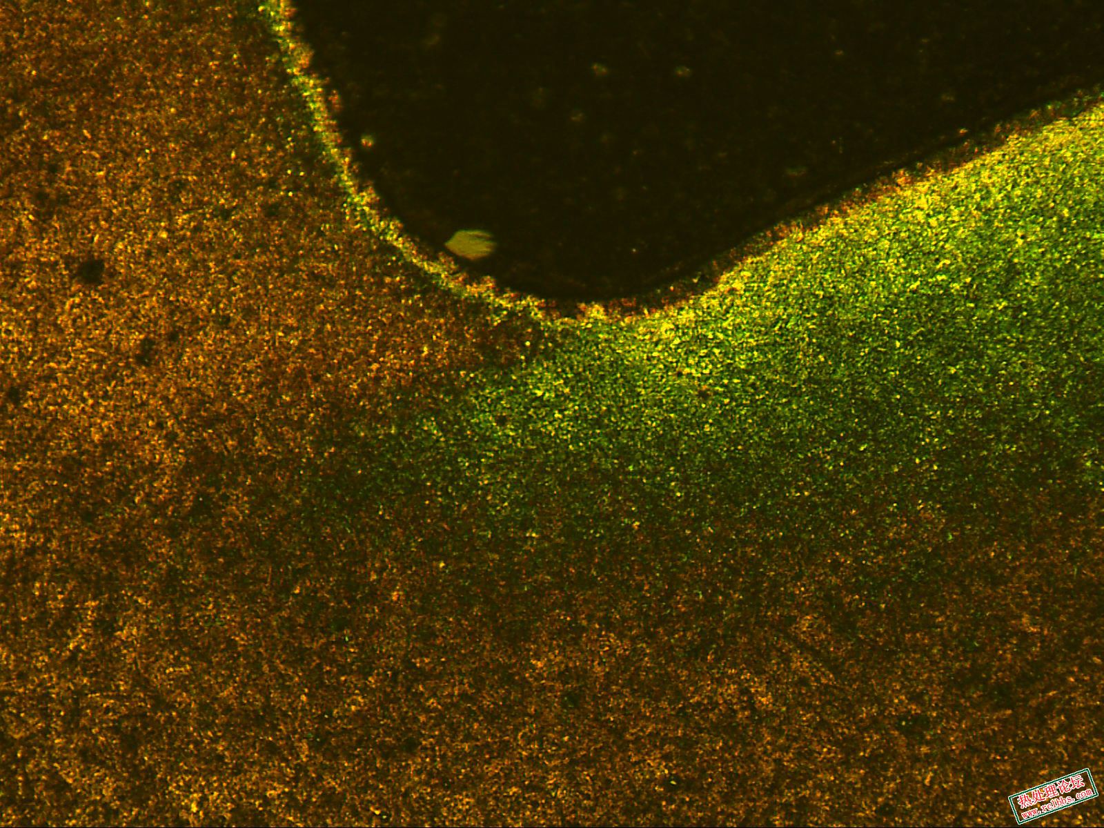

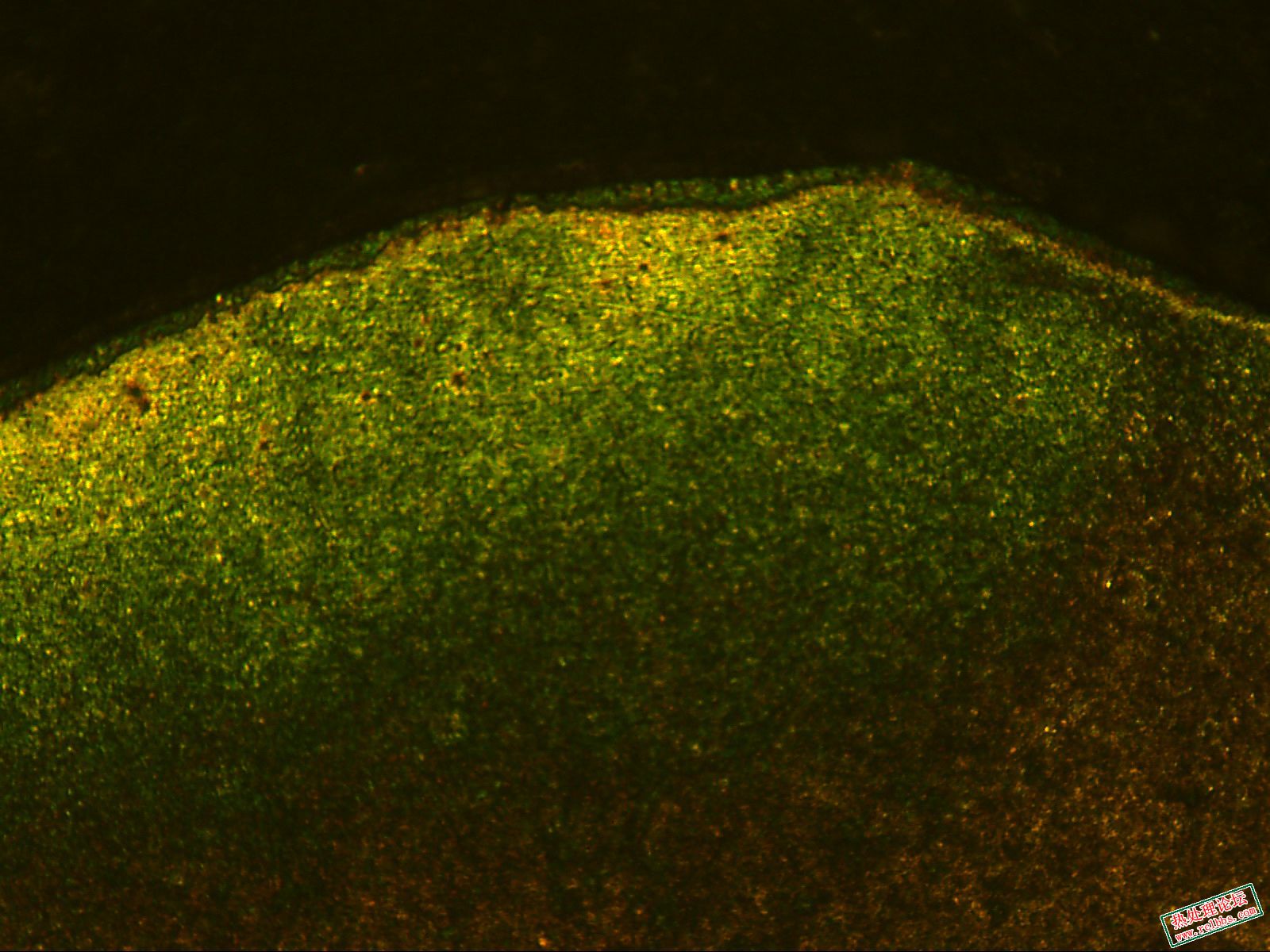

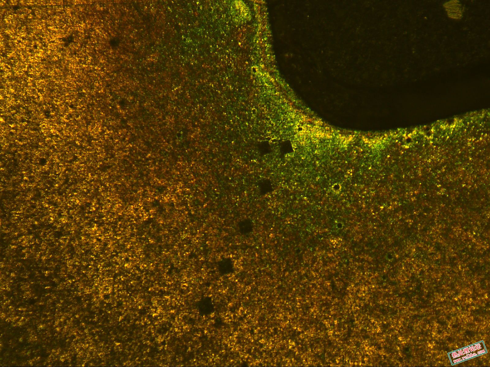

硬度57.6  、61.9、62.1、61.4、62.1
一言难尽啊,这个绿色的,是什么原因造成的?
x100
x100
x100
x100
x100

发表于 2025-6-10 08:14:22 | 显示全部楼层
应该是没吹干,镶嵌缝隙里的腐蚀剂返上来了

发表于 2025-6-11 08:23:31 | 显示全部楼层
  一种是制样没有做好,第二种就是切割或者磨样的时候有点烧伤了。要分析问题,得有合格的金相照片做参考,这样子的图片真是一言难尽。

发表于 2025-6-11 08:32:43 | 显示全部楼层
试样制备要完好,显微镜滤片要选择合适的

发表于 2025-6-13 16:58:59 | 显示全部楼层
这个制样再重新整一整,不清楚。

发表于 2025-6-16 09:41:38 | 显示全部楼层
1,样品没腐蚀好,看组织渗层碳含量偏低
2,R角渗碳速度慢,浅渗层产品会有软点,估计你强渗和扩散碳势偏低,提高碳势,会好一点
