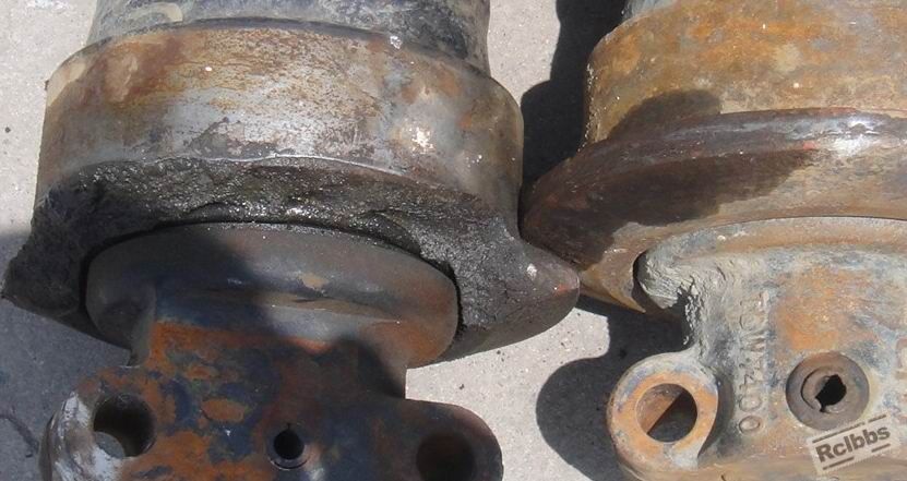

公司收到客户反馈的产品质量问题报告,产品材质为50Mn,使用过程中轮缘崩裂,情形如下图:
左边为崩裂的轮体,右边为完整的产品。

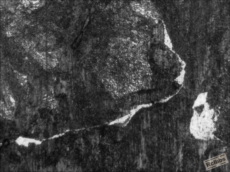

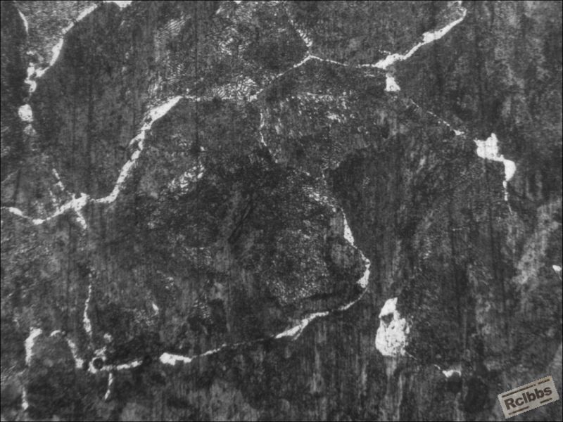

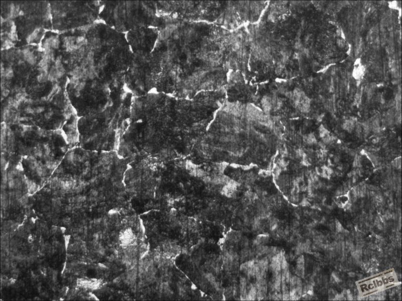

该产品为挖掘机支重轮,轮体材料50Mn,锻造件。我们检验后发现材质成分合格。但是取崩裂部位样块做金相,金相图如下,望专家予以指教:
100X:

200X:

400X:

P+网F,晶粒较耝大。
经过热处理吗?

发表于 2010-7-17 16:30:54 | 显示全部楼层
P+网F,晶粒较耝大,部分珠光体呈片状,说明锻打没有处理好,还有看金相个人认为没有经过退火或者正火处理
发表于 2010-7-19 02:57:24 | 显示全部楼层
没有退火处理的结果就是这样的  锻件终锻温度高   晶粒太粗   组织为黑色块状P 片成P   断续网状F

组织为网F+P,晶粒粗大,P呈层片状,塑性应该较差;
