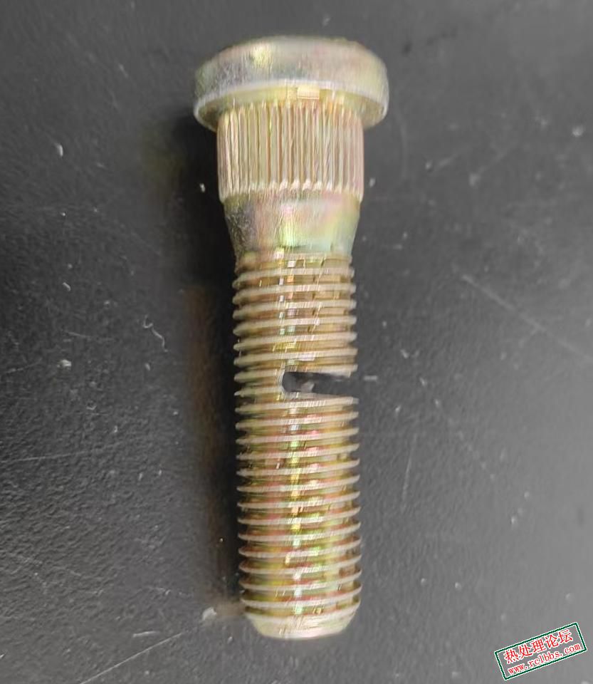

各位老师,第一次遇到这种情况,用金相切割机切割40Cr螺栓的时候,切到一半的时候,切割片打滑,切不动了。请教这是什么原因

螺栓切到这个位置的时候打滑,然后在对立面重新切割,开始的时候切得动,然后也是切到图示位置,砂轮片又打滑

你这种螺栓是使用在轮毂轴承上的预压装螺栓。我们这里也有一样的螺栓
在切割时需要使用垫块加紧,不然会导致砂轮片发生倾斜,进给速度越快越容易产生,还会发生爆切割片。
简单的做法是找2个匹配的螺母,拧在螺栓上,锁紧后,夹具夹在螺母上。
另外看你的照片没发现螺栓变色,说明砂轮不是切不动了,大概率是达到行程极限了。调整一下装夹位置应该就可以解决了。

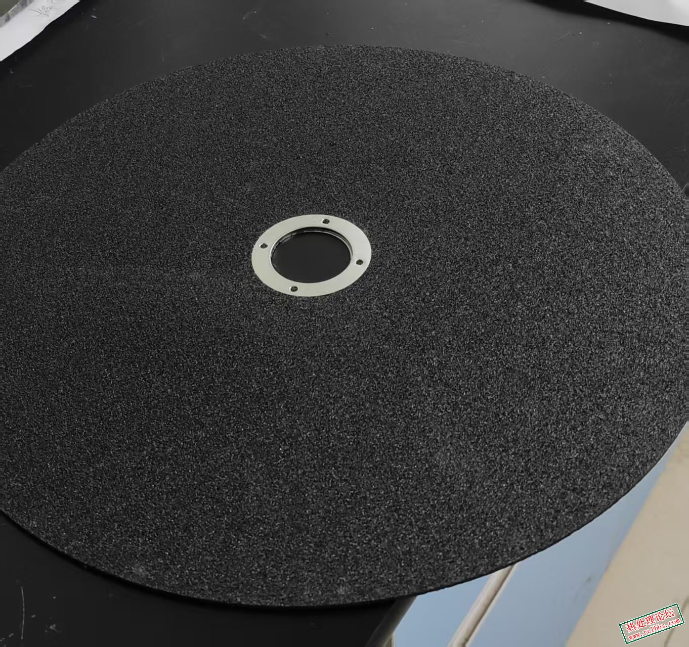

看你发的砂轮照片好像没有垫纸(商标纸)?直接金属接触受力大时一般容易打滑,你看看新砂轮有没有垫纸(或者商标纸),包括磨床的砂轮,安装孔边上都有一圈防滑垫纸的。
带有垫纸(商标纸的砂轮片)
带有垫纸(商标纸的砂轮片)
