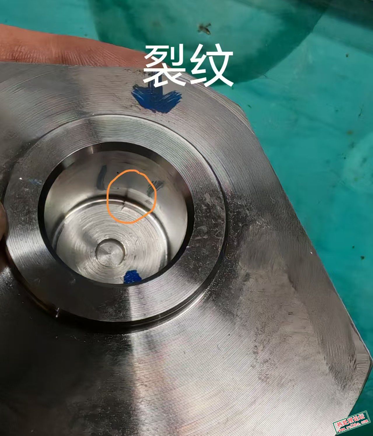

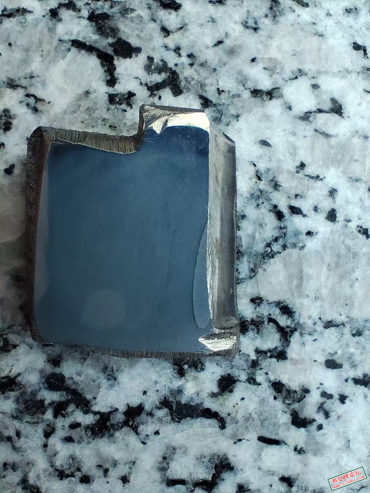

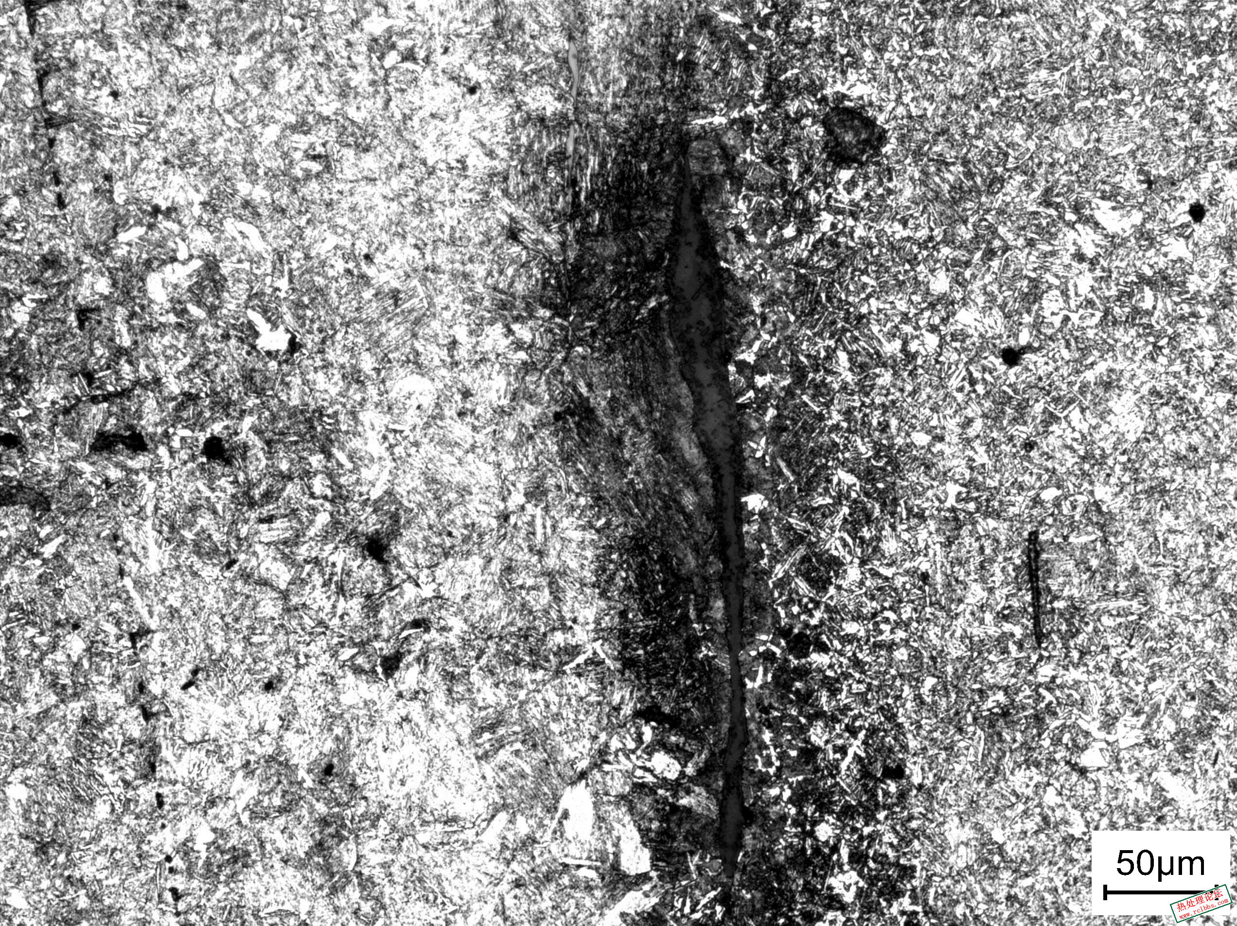

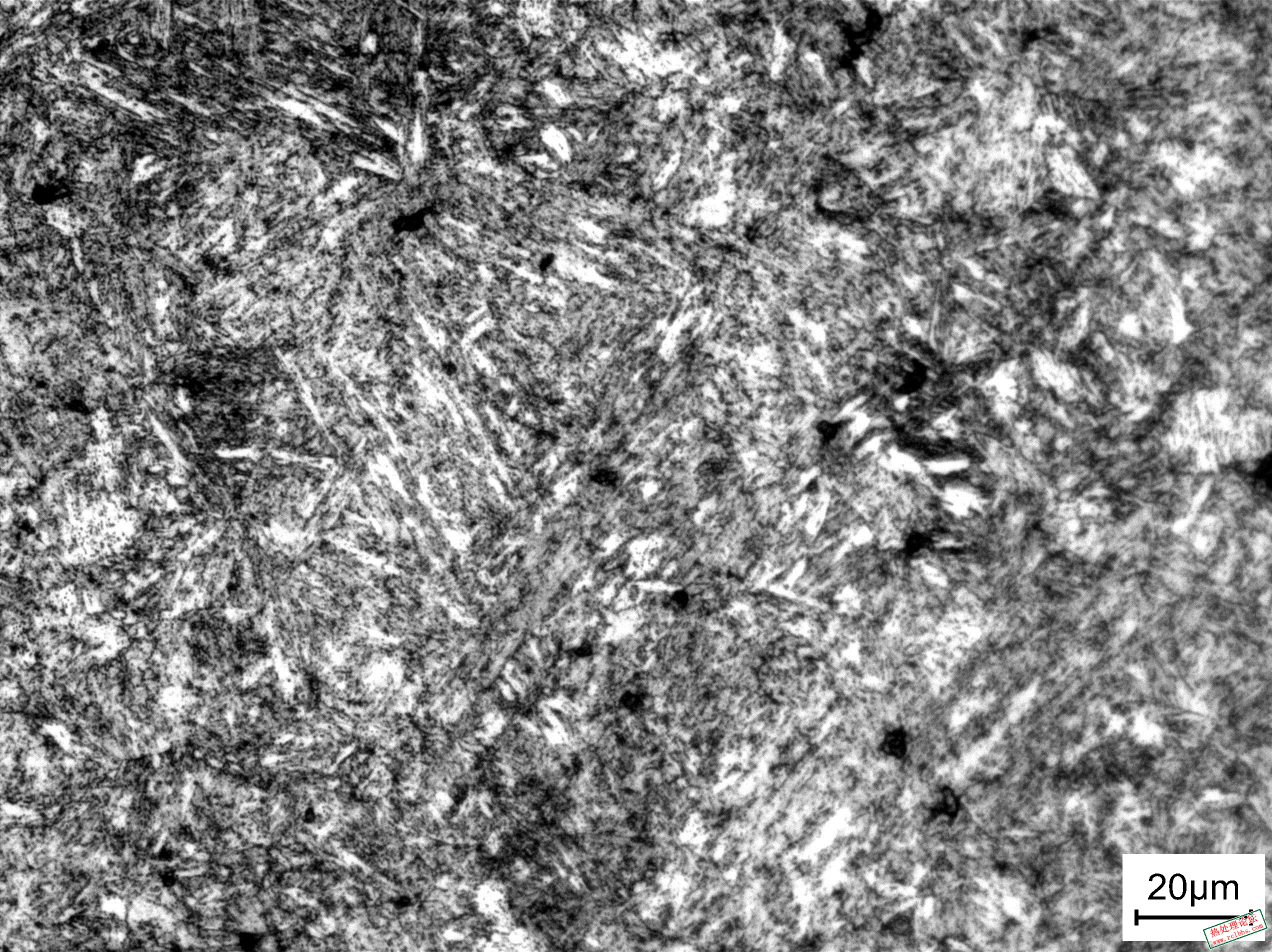

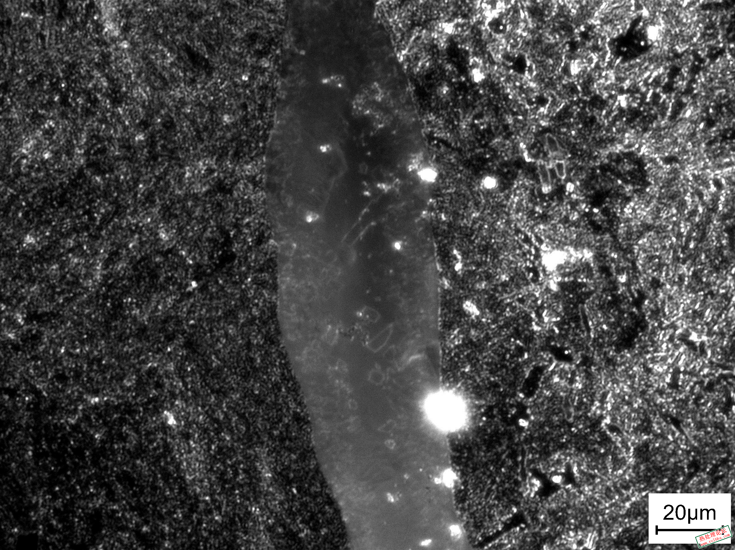

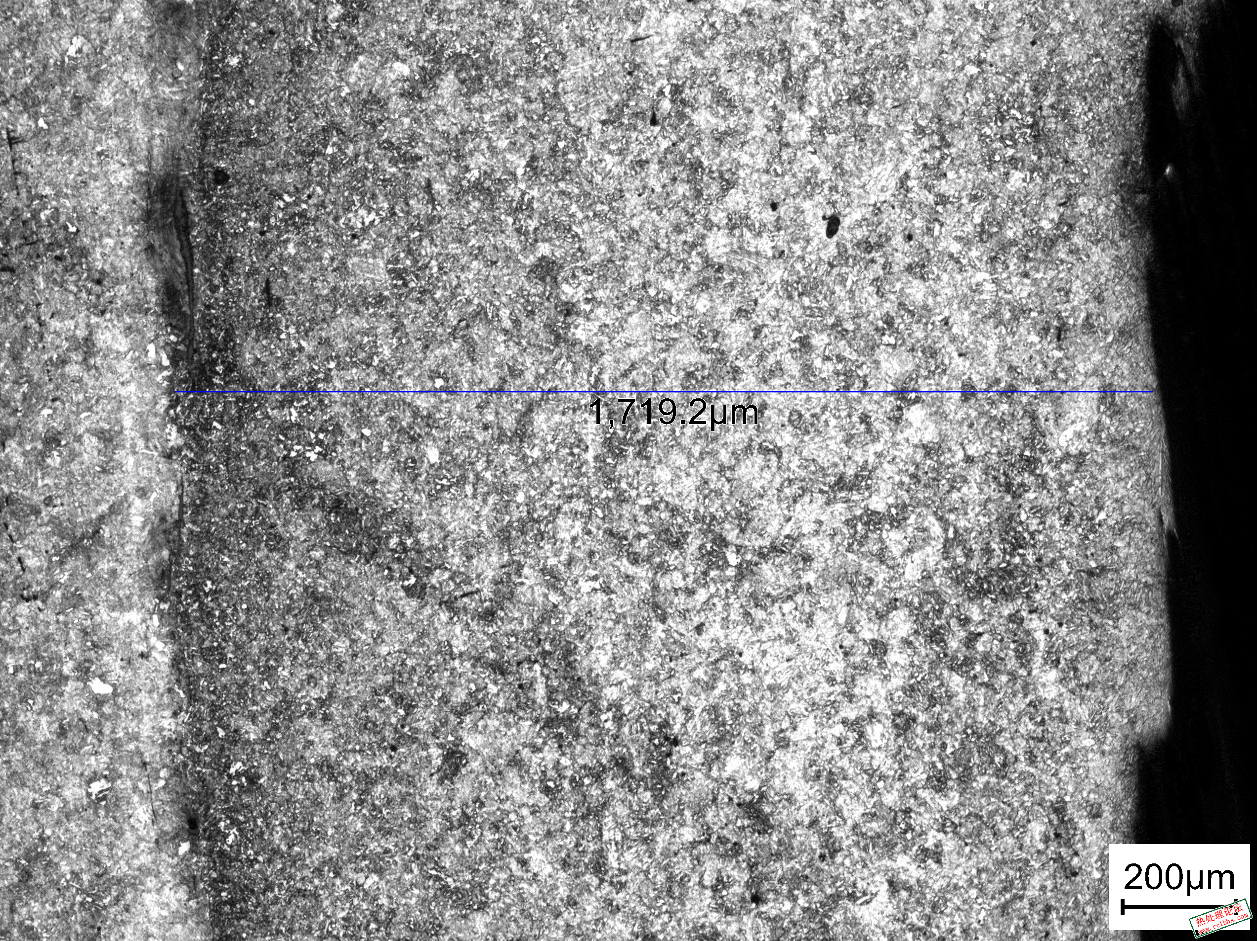

40Cr钢,带孔坯料,中频加热后液压模锻机成型,余热淬火+高温回火。发现少数几件在内孔底部出现裂纹,取样时裂纹破坏,无法进行断口分析。现分析结果,光谱成分正常,硬度29-30HRC,324HV1,裂纹深1.7-1.8mm,裂纹及钢材组织为保持马氏体位向的回火索氏体。在裂纹底部发现疑似硅酸盐夹杂物。请各位老师分析一下:
1.是否因夹杂物引起开裂?开裂是否从里向扩展?
2.开裂是锻造时产生,还是淬火时产生?

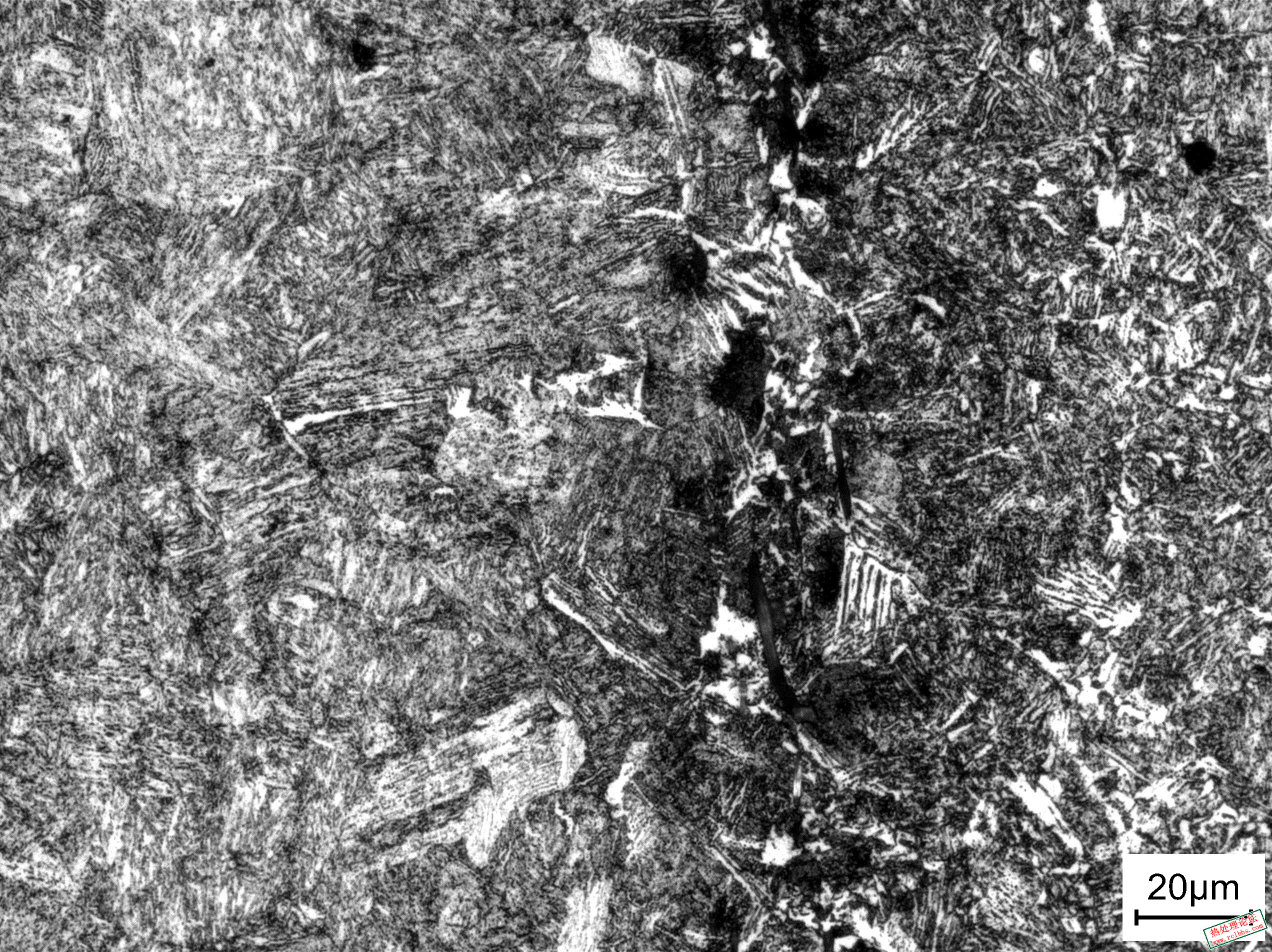

3.裂纹底部出现魏氏组织,是何原因?
先致谢意!

魏氏体是加热温度过高,晶粒粗大且冷速过快形成的

类似于皮下气泡,模锻成型后气泡拉伸成条状,精车没有去除赶紧,留了一半。

1.如果夹杂物太多,对裂纹的形成有促进作用
2.初步看是淬火时间产生的裂纹,金相图片没有看到裂纹表面脱碳。因为已经机加工,不能确定是否有锻造缺陷因素引起淬火裂纹。
3.这个和材料偏析以及冷却效果都有关系。

用的多少遮光淬火液?
用多久了有没有定期检测。

是第三个问题导致,你把第三解决了,冷却控制一下均匀性,也就没有开裂了
