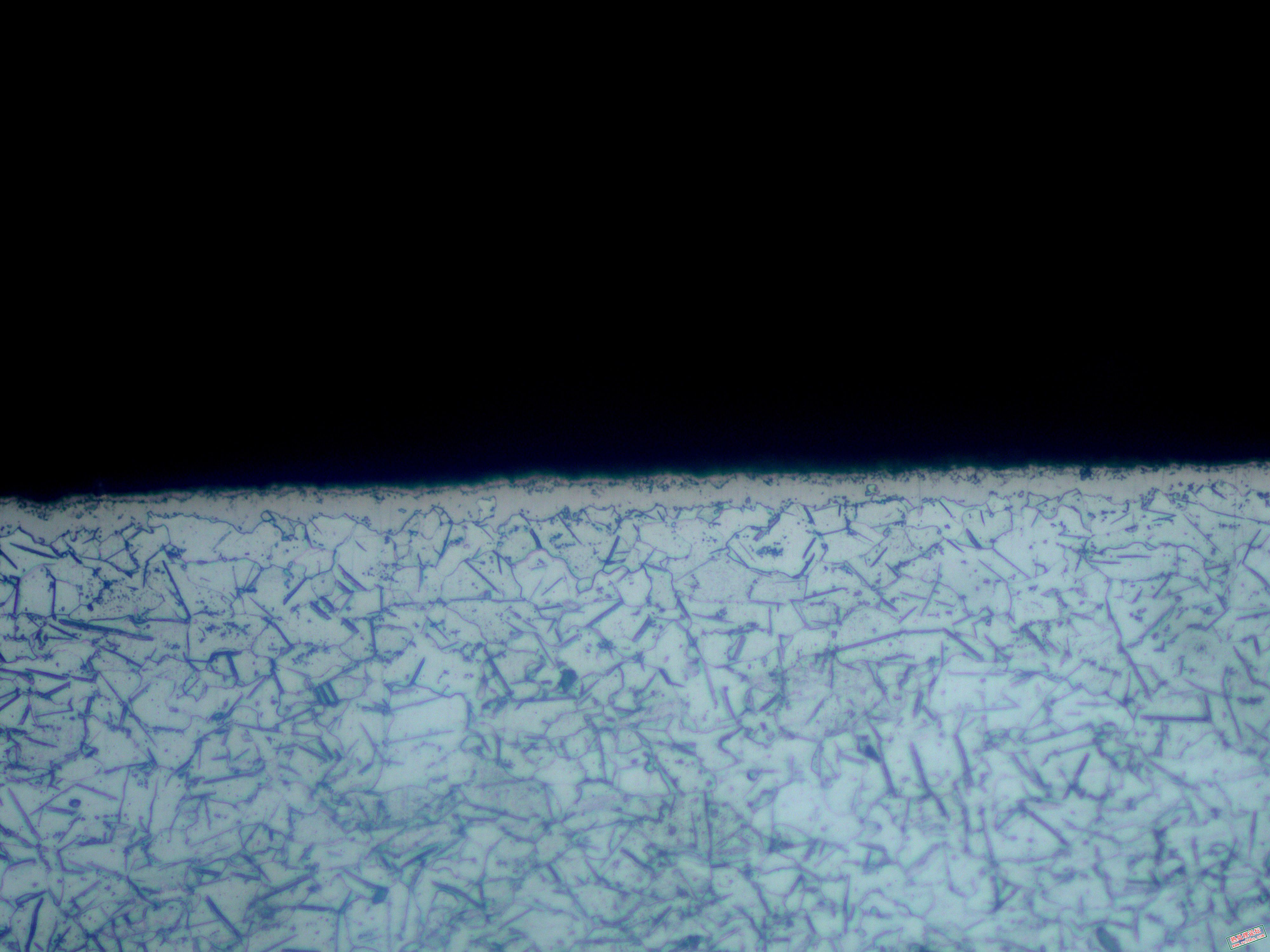

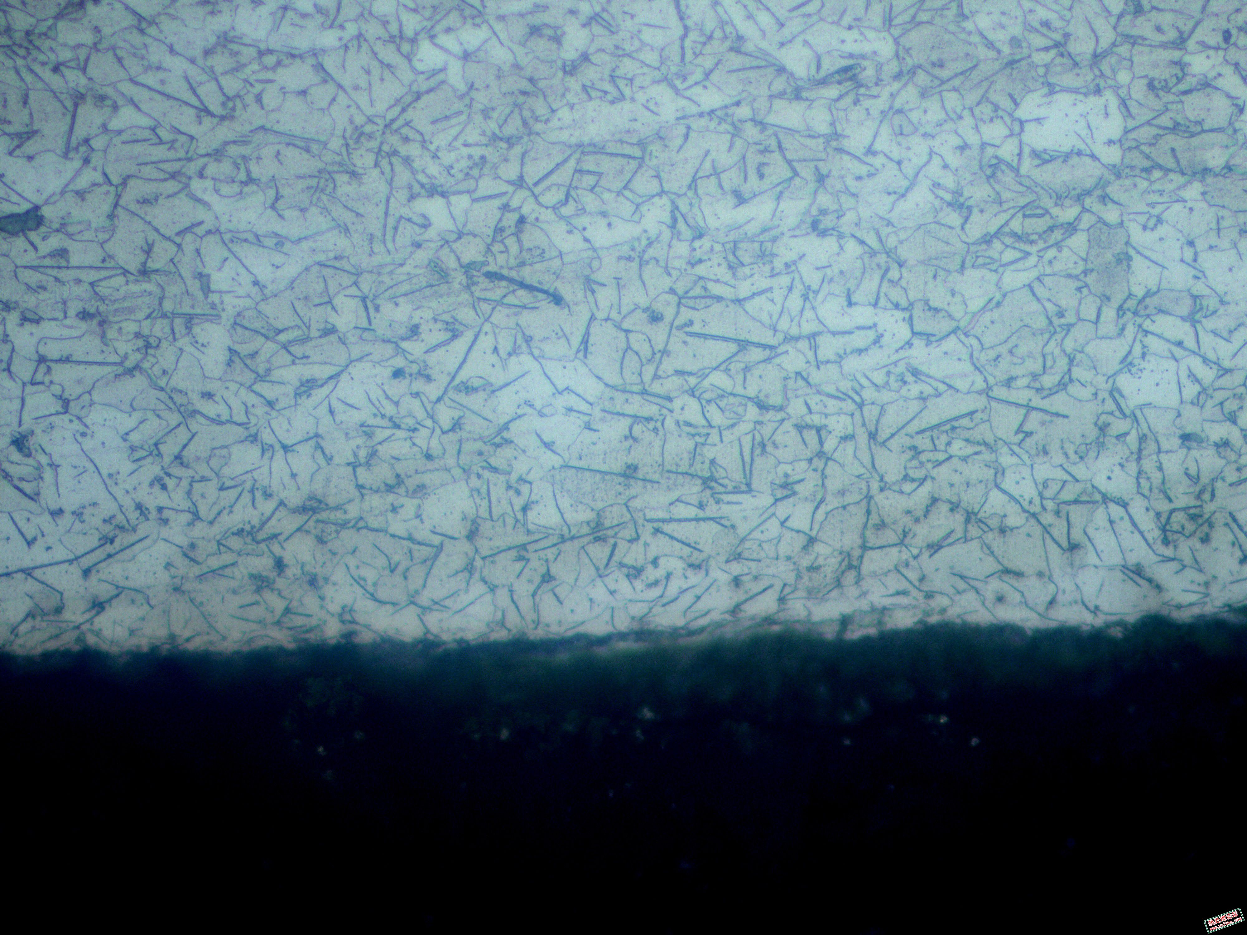

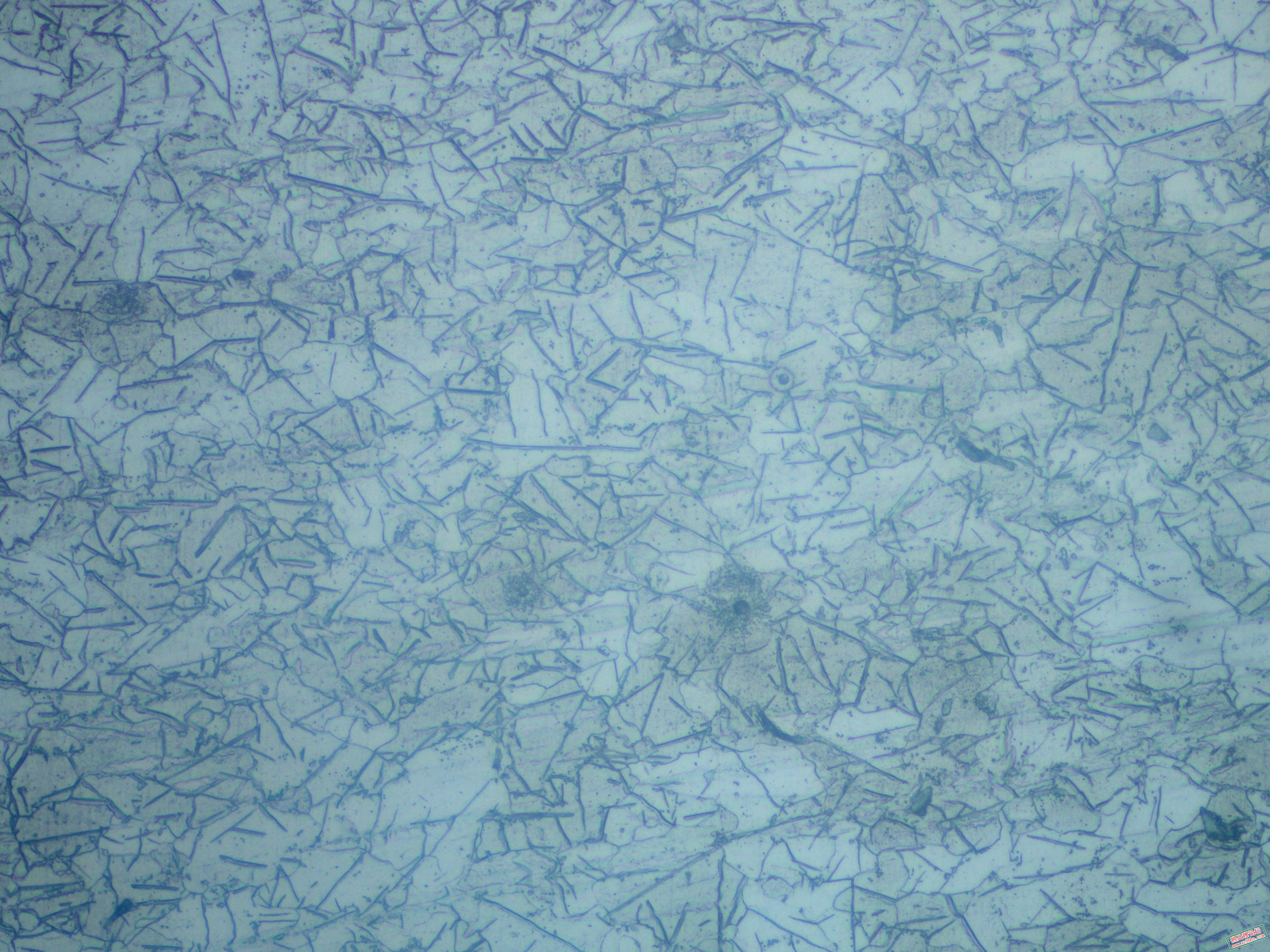

请教。08钢软氮化,基体组织有很多形似针状的东西是什么?感觉不像是铁素体
基体500X

上表面500X
上表面500X
下表面500X
下表面500X

发表于 2025-6-14 09:01:17 | 显示全部楼层
针状氮化物,Fe4N

发表于 2025-6-15 10:35:04 | 显示全部楼层
个人认为针状物是软氮化过程中形成的氮化物析出相(以ε-Fe₂-₃N为主)​,这是工艺成功的标志性组织。图1(基体500X)​​:针状物分布于浅蓝色基体(α-Fe铁素体),代表扩散层内部,氮化物沿晶界或位错析出。图2(上表面500X)​​:若主体为黑色背景+浅蓝基体密集针状物,可能拍摄位置为近表面化合物层与扩散层交界处,针状物更密集。图3(下表面500X)​​:下方的深色窄带可能是化合物层(白亮层)​,针状物集中在其上方,说明靠近渗层外部(氮浓度最高区)。

 楼主| 发表于 2025-6-16 18:24:07 | 显示全部楼层
bxw00004 发表于 2025-6-15 10:35
个人认为针状物是软氮化过程中形成的氮化物析出相(以ε-Fe₂-₃N为主)​,这是工艺成功的标志性组织。图1 ...
图3(下表面)好像没有白亮层吧,只有图2(上表面)才有白亮层
