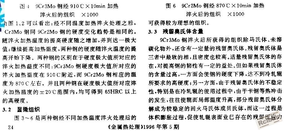

9Cr3Mo轴工频淬火,硬度≥90HS,如何处理?感谢支持。

搜索了一半天找到两个资料:
1.锻钢冷轧辊通用技术条件
http://www.rclbbs.com/viewthread.php?tid=37958&highlight=%C0%E4%D4%FE%B9%F5
2.论文9Cr3Mo冷轧辊钢的热处理
http://www.rclbbs.com/redirect.php?goto=findpost&ptid=7219&pid=139778&fromuid=2537

请问楼主试验后900左右能淬到66HRC吗?
