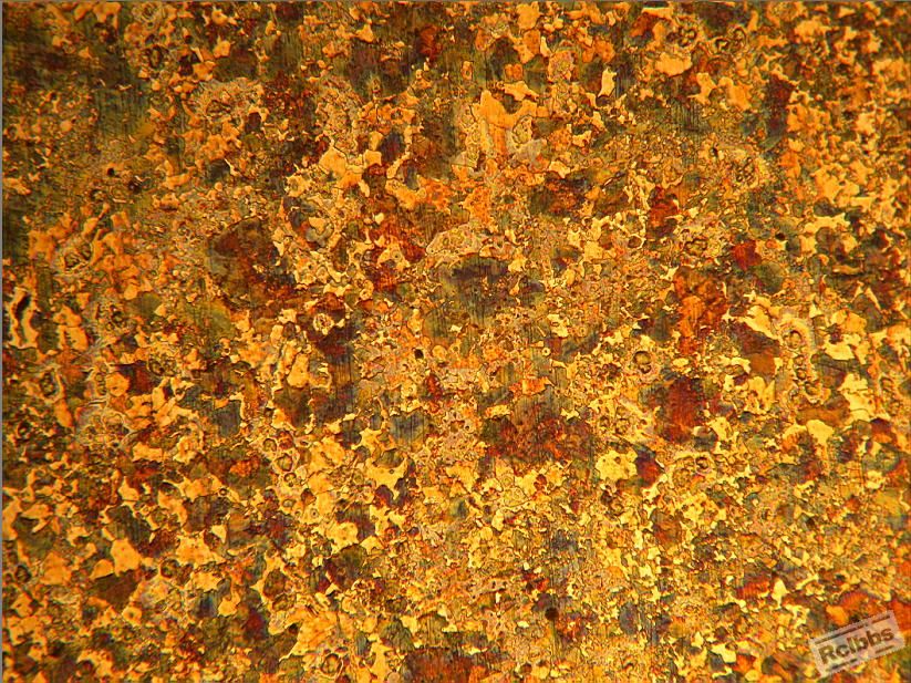

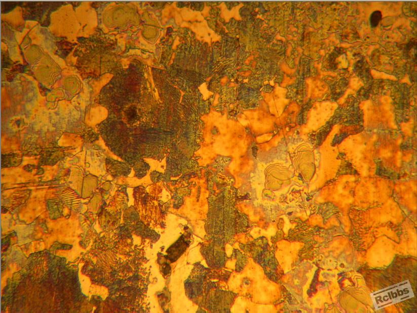

100倍.jpg 这是我刚做的标题这个材料的金相图,图上看貌似好像样没
磨好,有条纹,但是制样的时候我感觉已经非常光滑了,会不会
是腐蚀后表面没擦干净?这个材料热处理是外协的,具体
工艺不详,麻烦各位帮我看下组织好不好?要是不好说下那
道热处理可能出问题了?大家踊跃点啊,新手需要帮助。
多拉些人来讨论。
发表于 2010-7-18 13:52:33 | 显示全部楼层
应该是正火组织吧,这金相磨的也太差劲了
发表于 2010-7-18 18:19:59 | 显示全部楼层
磨制样品没有问题,问题出在腐蚀上,腐蚀没有吹干净。这样的样品无法分辨组织
 楼主| 发表于 2010-7-19 08:09:42 | 显示全部楼层
我自己也估计是腐蚀没吹干净
