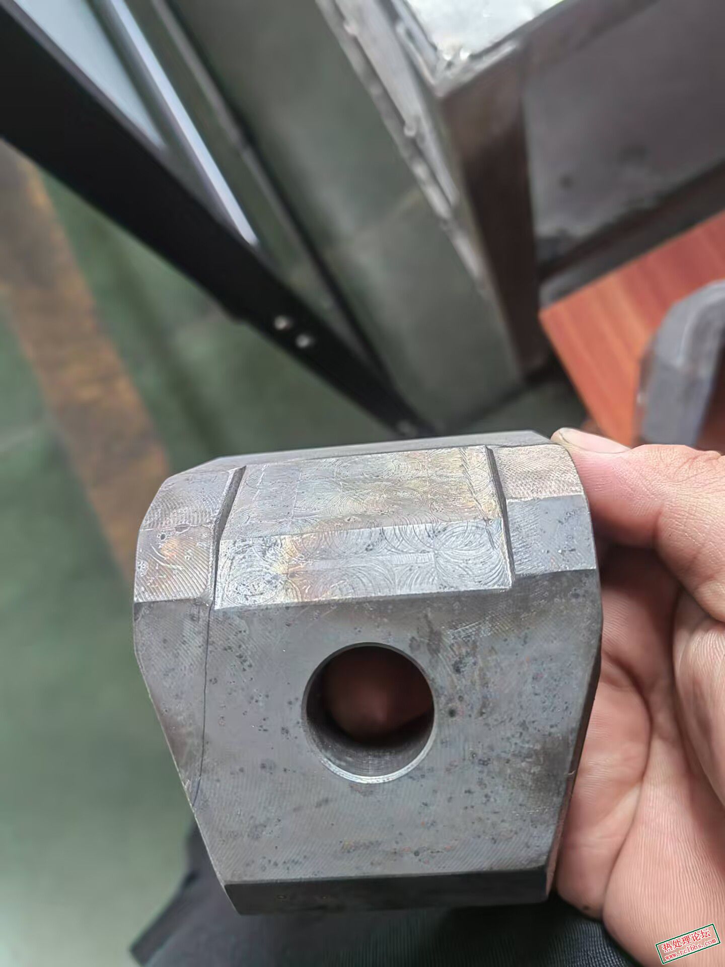

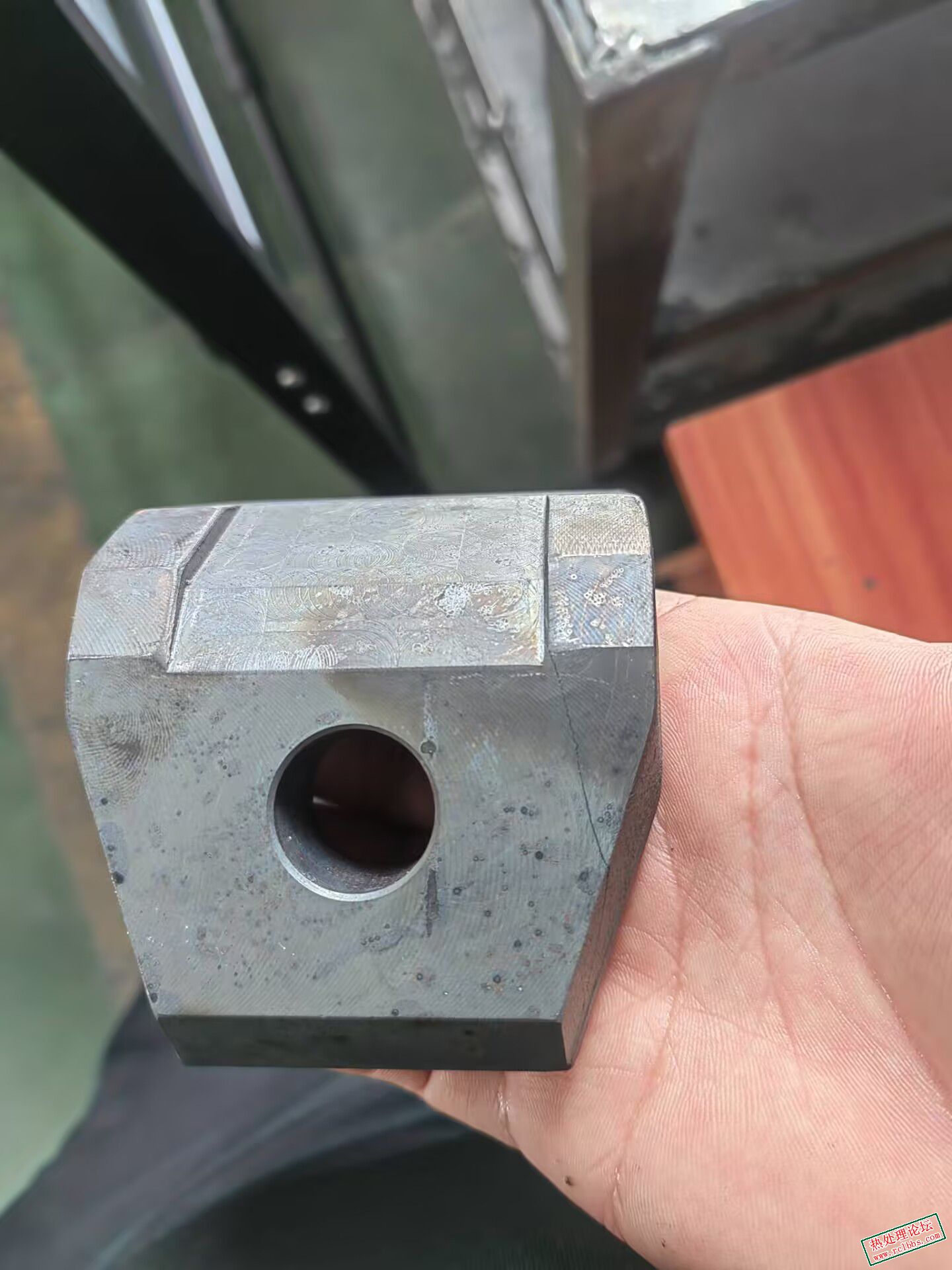

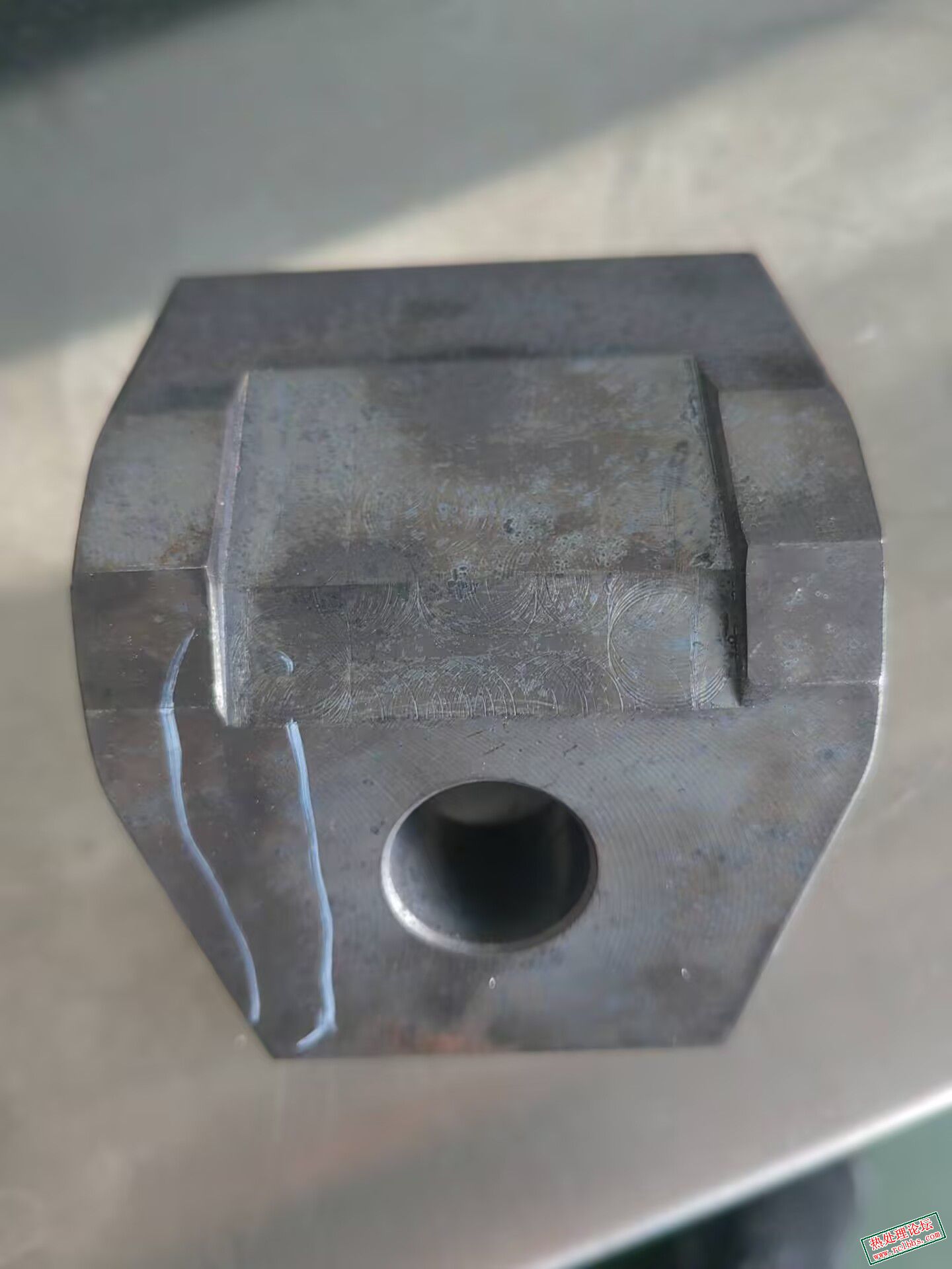

公司生产的一批产品,回火卸炉发现有8件产品开裂(做了500多久),开裂外观如下,材质:42CrMo,热处理工艺产品预热450℃,进多用炉升温840℃+2H,油淬,淬火硬度52HRC,回火430℃。回火后硬度43HRC,请各位专家帮忙分下开裂的原?

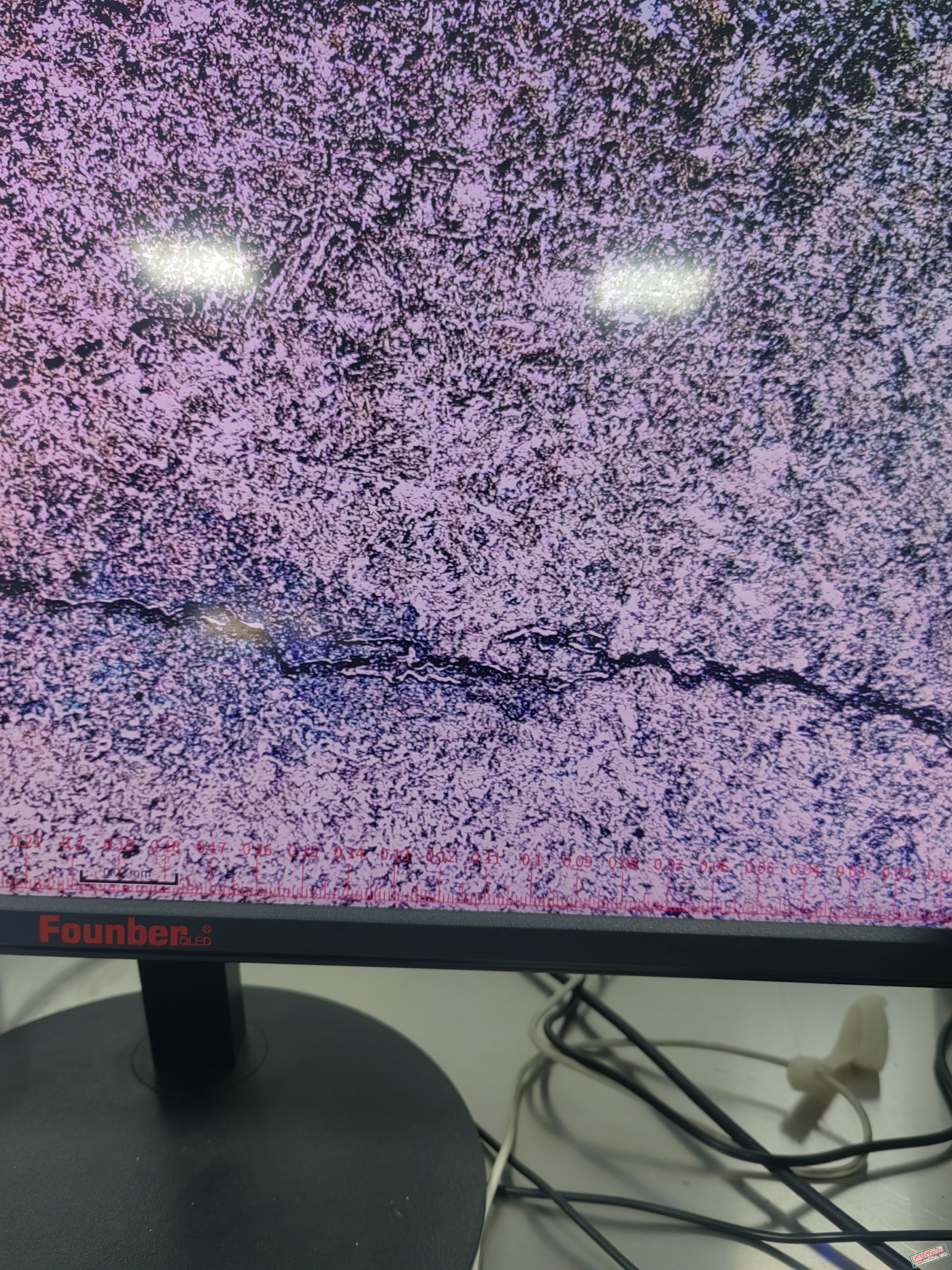

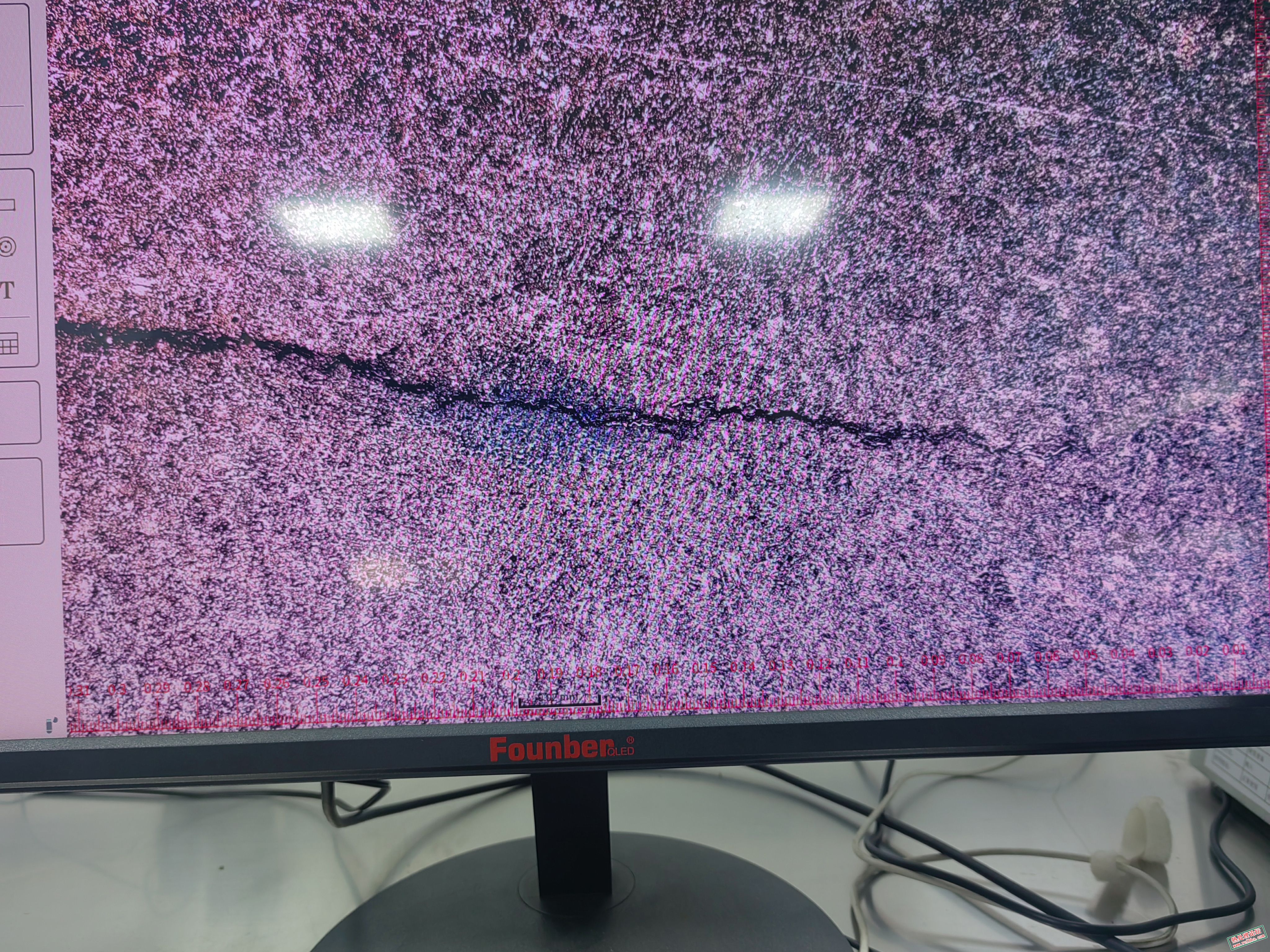

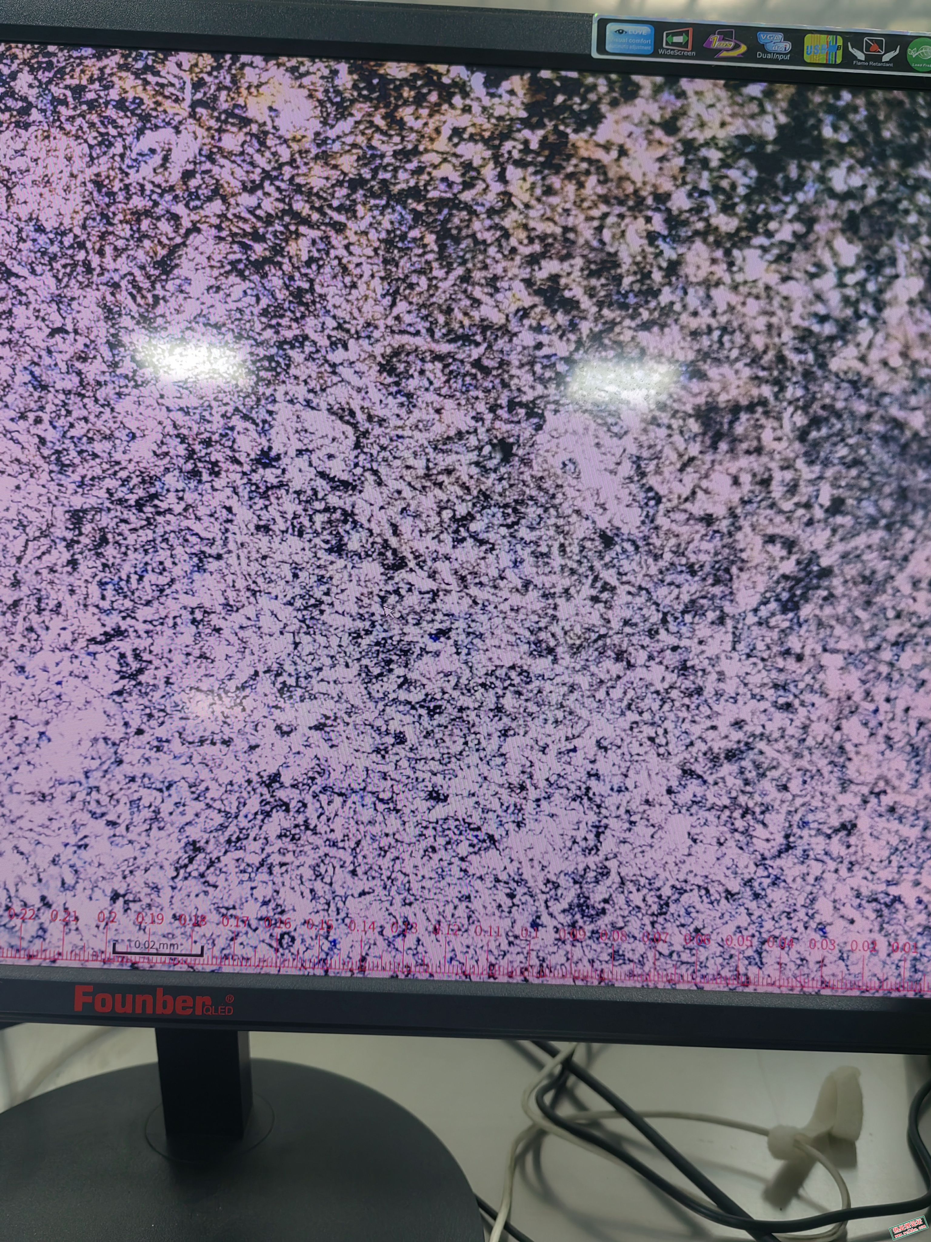

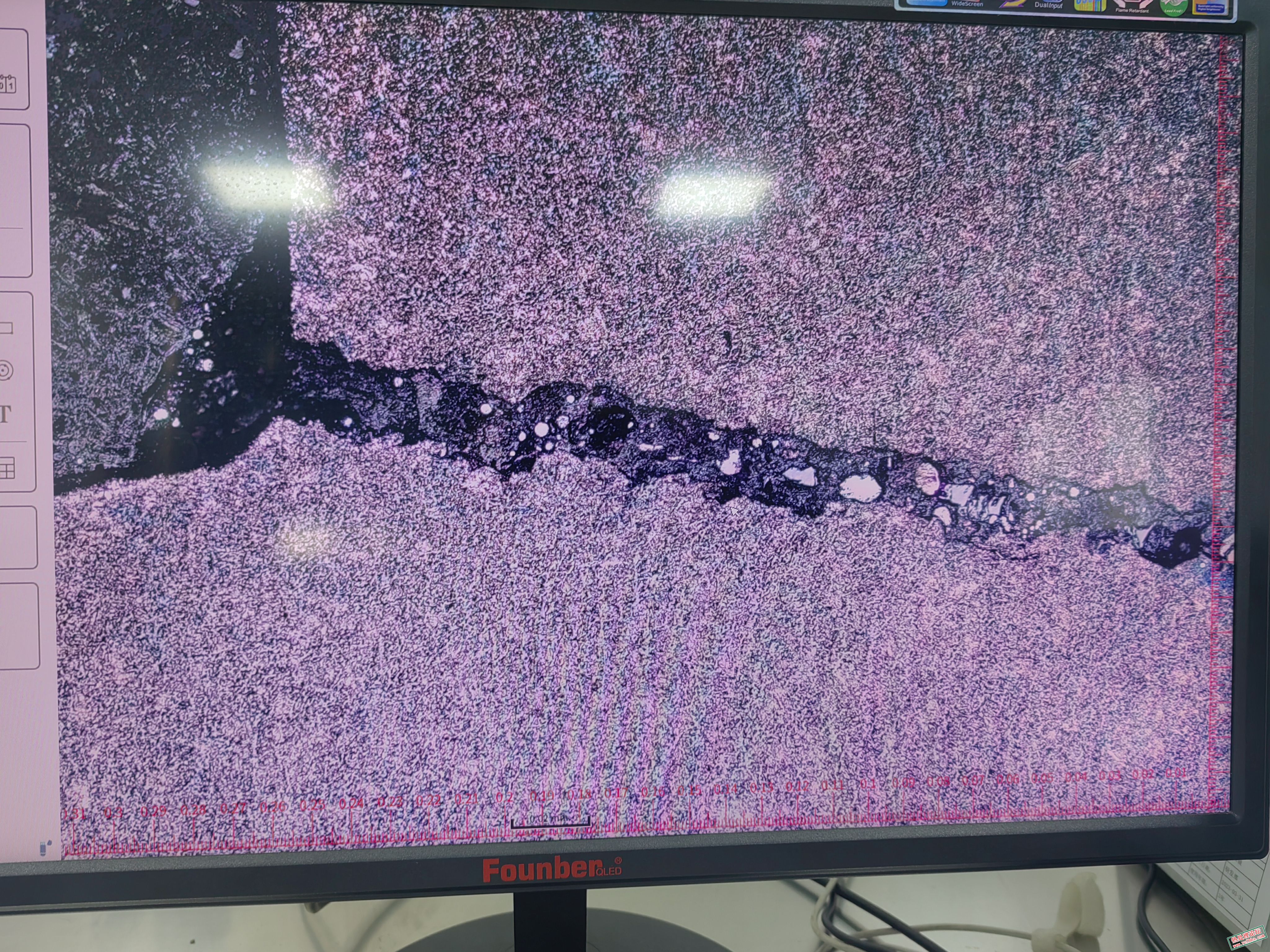

金相组织已上,尾部未氧化,判断为淬火裂纹,金相回火索氏体,未见明显异常!
断口上端
断口上端
下端
下端
尾部
尾部
金相
金相

你这个应该是保护气氛淬火,你的裂纹源均在台阶尖角处这个地方最好倒下角,其他材料表面状态尽量在机械加工后尽量不要有刀痕,

裂纹口部开口比较明显,应力应该比较大,裂纹闭合后感觉不完全对应,建议不抛光检查一下夹杂物情况,金相图片翻拍屏幕看不清楚,第三张金相照片里的白色条状痕迹不知道是什么。另外根部R尽量做大做光滑,降低应力集中,铣削的粗糙度还是要差一些。

 楼主| 发表于 2025-6-18 11:18:40 | 显示全部楼层
whwei 发表于 2025-6-17 13:20
裂纹口部开口比较明显,应力应该比较大,裂纹闭合后感觉不完全对应,建议不抛光检查一下夹杂物情况,金相图 ...
是灯光反射的印记

你这个应该是保护气氛淬火,你的裂纹源均在台阶尖角处这个地方最好倒下角,其他材料表面状态尽量在机械加工 ...
感觉是淬火应力,这个地方在设计的时候没有倒角,排查600多件,发现8件,应该是料架底部最先入油淬裂的!
