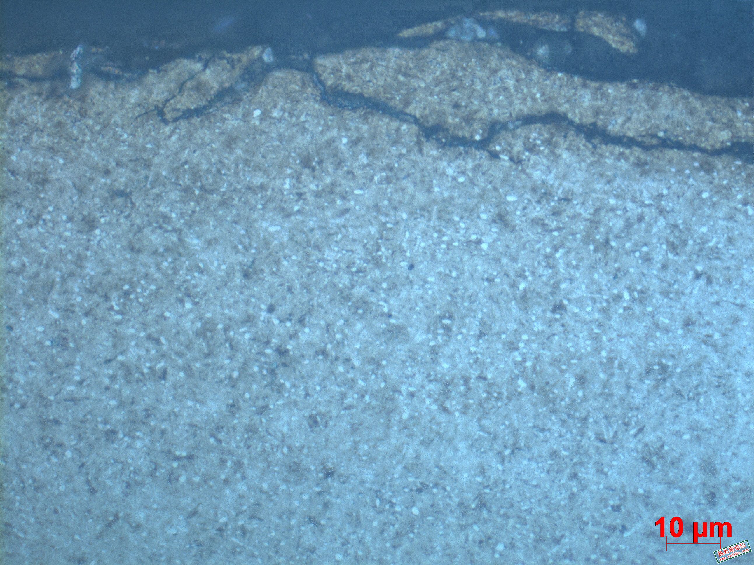

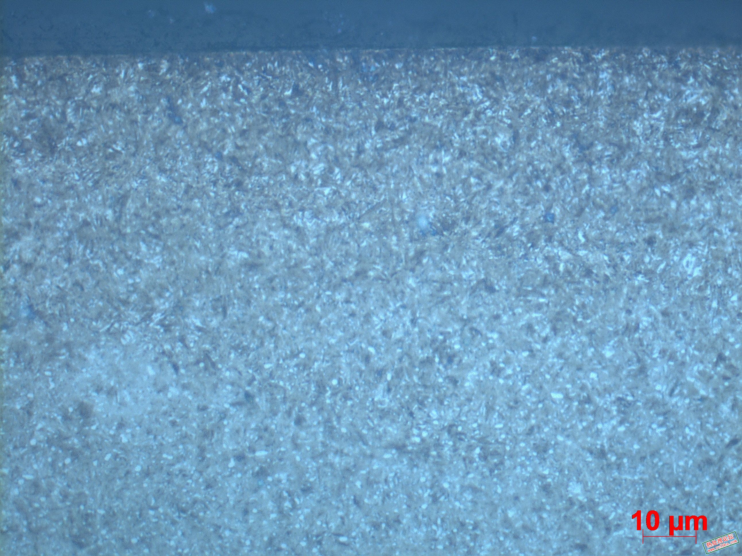

各位前辈、同仁帮忙看下:
      下面两张金相照片是同一根滚针上面不同位置,我检测了一下表面硬度,能达到900HV1以上(正常做出来的产品检测表面硬度与芯部硬度相差不多,为730-750HV1),但是芯部硬度只有730HV1左右,是否为在使用过程中导致表面残奥转变为M使硬度上升,从而导致表面剥落?
未剥落位置表面组织1000X
未剥落位置表面组织1000X
剥落位置表面组织1000X
剥落位置表面组织1000X
发表于 2025-8-25 16:40:59 | 显示全部楼层
滚针尺寸不详。一般情况下滚针轴承的载荷不是很大,经验判断最大接触剪切应力范围在0.1-0.2之间,和碳氮共渗层重合,很大可能是沿过渡层位置萌生裂纹而剥落。这个还需要取样检测和断口分析,再进一步判断原因。

发表于 2025-6-24 09:16:56 | 显示全部楼层
既然是碳氮共渗,碳势是多少?1.2?还是?氨气通入量多少?扩散时间?还有使用的设备?

发表于 2025-6-25 08:24:45 | 显示全部楼层
900以上的表面硬度,如果没有测量误差的话,那么就是使用中产生的加工硬化.从照片看有剥落处的渗层深度不足,可以测一下层深是否满足要求?

 楼主| 发表于 2025-6-25 10:44:28 | 显示全部楼层
zHANG_999567 发表于 2025-6-25 08:24
900以上的表面硬度,如果没有测量误差的话,那么就是使用中产生的加工硬化.从照片看有剥落处的渗层深度不足, ...
因为有剥落,所以层深是要比正常位置浅一些
