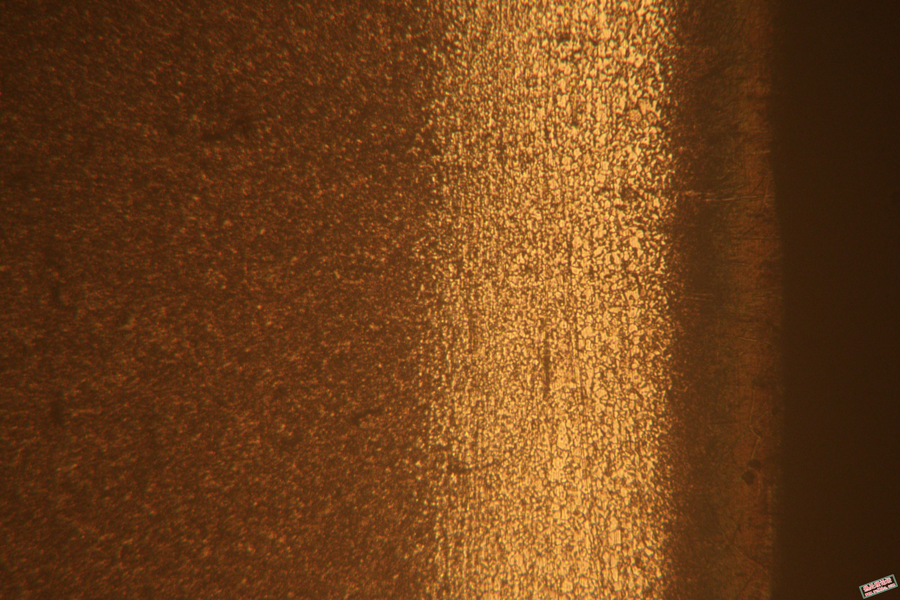

材料:20Cr,工艺:渗碳淬火,为什么硬化层过渡区有这么多的铁素体 1.jpg

脱碳了再补碳?

发表于 2025-6-24 07:39:31 | 显示全部楼层
工件渗碳前表面有很深的脱碳层,渗碳后表面渗碳进去了,次表面还是原来的脱碳层导致。

发表于 2025-6-24 07:45:43 | 显示全部楼层
这种一般都是球化退火料,球化退火的时候没有进行保护,就是没有保护气氛,脱碳层最深能达到1.0mm左右,所以渗碳后就是这个情况了,排查一下原材料,对原材料球化退火脱碳层进行控制。

 楼主| 发表于 2025-6-26 17:50:06 | 显示全部楼层

嗯嗯  下次做的时候  检测一下生料看看

 楼主| 发表于 2025-6-26 17:51:07 | 显示全部楼层

好嘞   楼上的大哥也是这个意见,检测来料

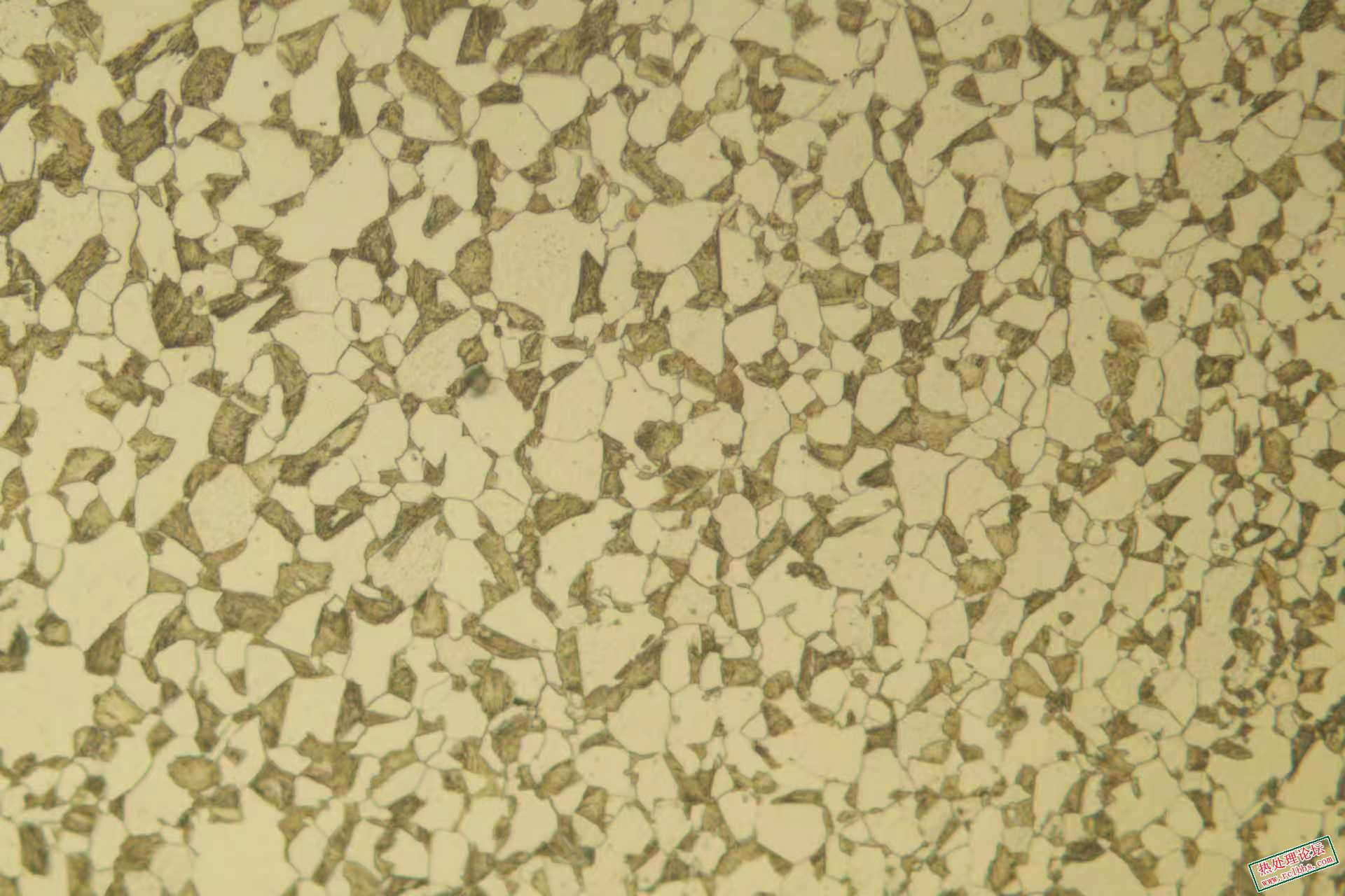

发表于 2025-12-1 15:43:30 | 显示全部楼层
就算是脱了碳,淬火之后也不会是铁素体啊。
表层和中间白层、心部的组织拍点高倍的看看呢

 楼主| 发表于 2025-12-25 16:50:26 | 显示全部楼层
这个500倍的芯部

发表于 2025-12-31 11:00:45 | 显示全部楼层
还有一种形成机制,你的产品单重是不是小,淬火转移到油时间发一下呢

发表于 2025-12-31 16:18:46 | 显示全部楼层
从工艺角度分析,就算原材料来料脱碳了应该不是这个组织。这应该还是出在转移过程是不是出了问题,没有急时转移。不知道是所有工件是这种情况还是一炉中只有部分是这种情况,要是部分是这样,可能装炉的间隙也存在一定问题。主要应该还是楼上有老师提到的转移出了问题!
