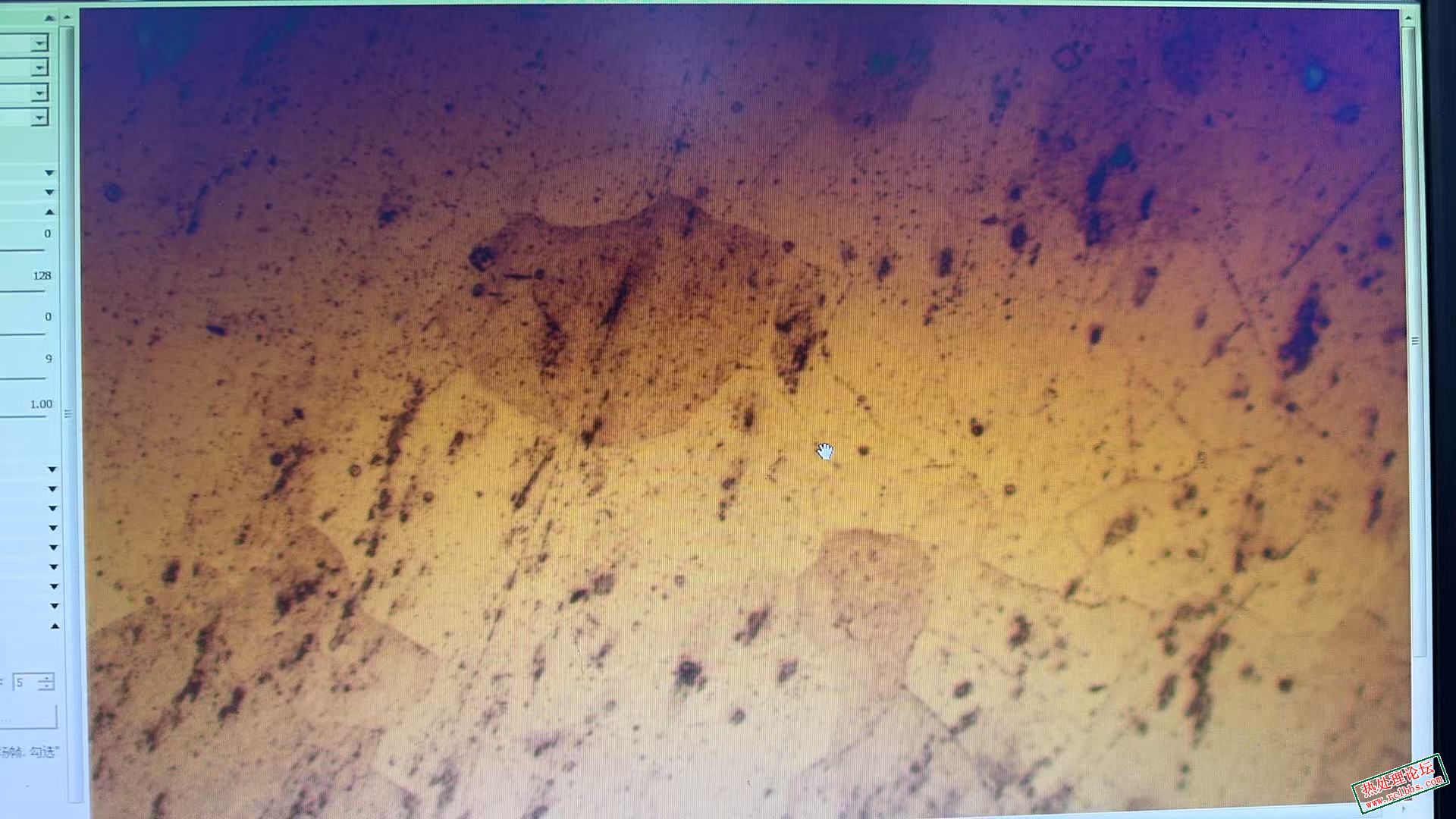

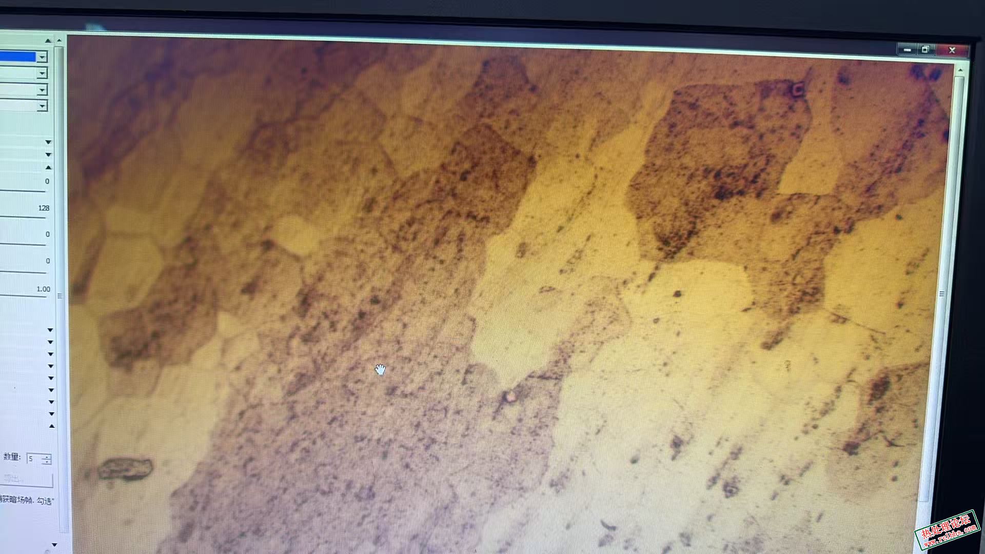

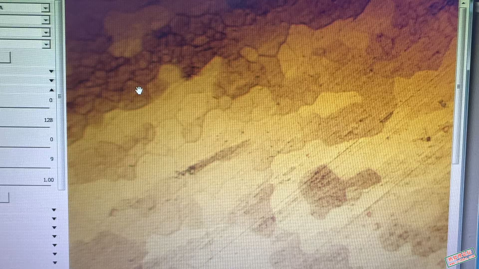

[讨论] 这种铁素体不锈钢的金相组织合理么,怎么有这么多弥散分部的黑点,是夹杂物么
发表于 2025-6-24 16:32:36 | 显示全部楼层 |阅读模式
这种金相组织合理么,是不是在圆钢状态就已经过烧了
签到天数: 783 天
发表于 2025-6-25 08:53:13 | 显示全部楼层
抛光布没有清洗干净!
签到天数: 778 天
发表于 2025-6-25 16:43:09 | 显示全部楼层
更换抛光布,或者边放水使用牙刷清洗。抛光的时候左右横向移动
签到天数: 322 天
发表于 2025-6-26 14:08:14 | 显示全部楼层
这个更多的是你的制样水平,记得抛光以后看看表面有没有污质
