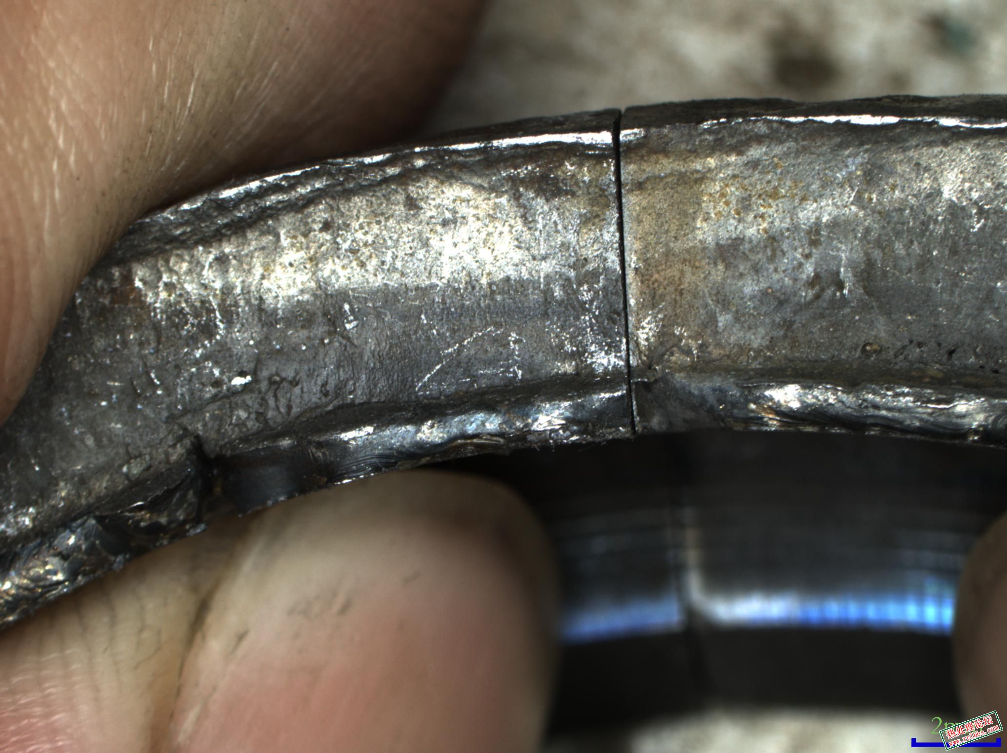

请教,这是疲劳裂纹吗?

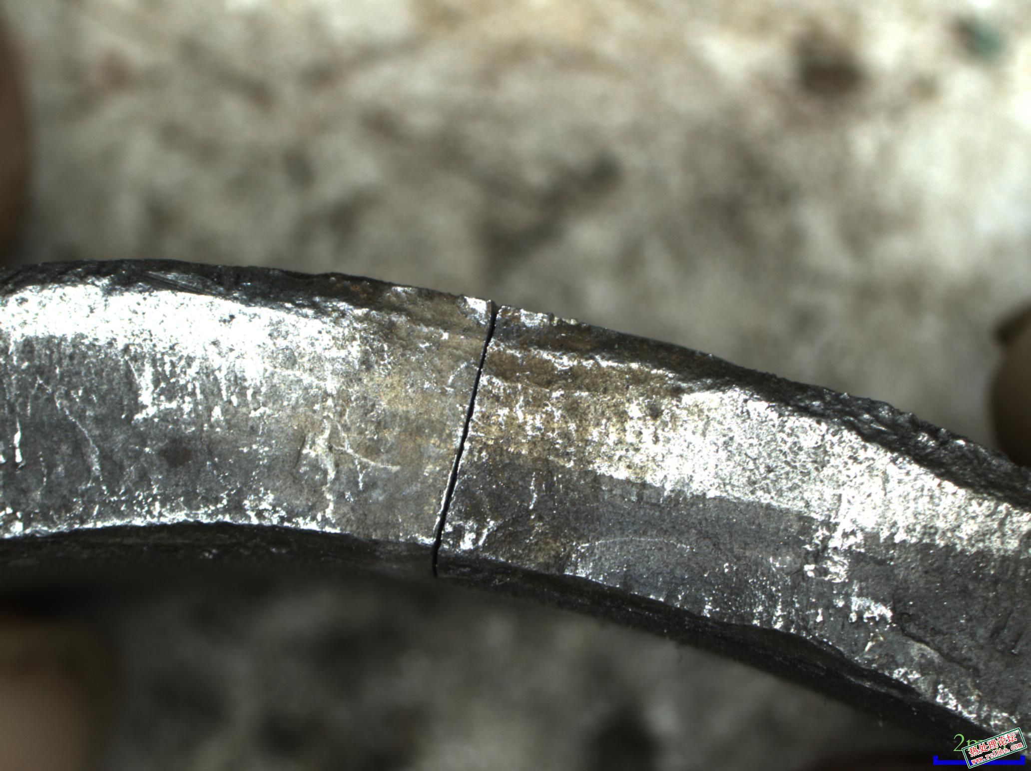

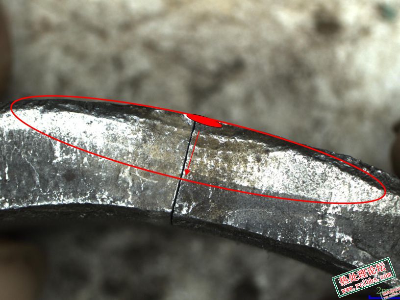

图2、图3的断口已经明确告诉你了——疲劳断裂。

请教一下,图2/3整么看出的是疲劳断口的
楼主的信息不太全,光看图2、3的断口,感觉裂纹扩展过程中的受的交变受力大小和循环周期不太一致,按照疲劳先于其他开裂的原则,图2、图3的断裂是早于其他的(楼主讲的焊缝开裂)。
简单在图上示意一下,不一定正确。

好的,谢谢老师的讲解 :handshake :handshake
