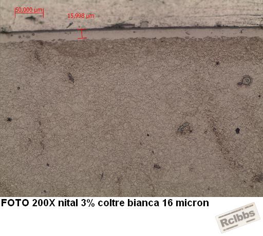

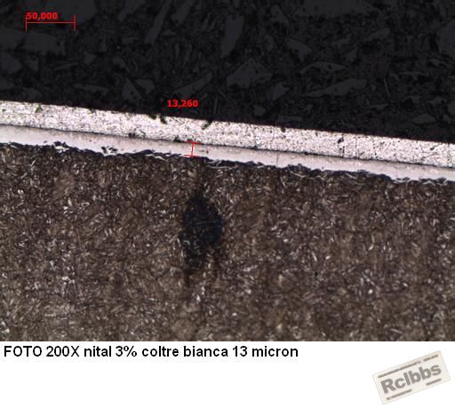

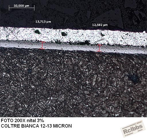

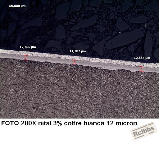

531.JPG 1318.JPG 1421.JPG 37931.JPG 发送几张意大利朋友制作的氮化金相图片,最外层为金属箔保护层。

图3中间那个大的黑洞是什么??
发表于 2010-7-21 15:36:31 | 显示全部楼层
黑洞应该是抛光引起的
