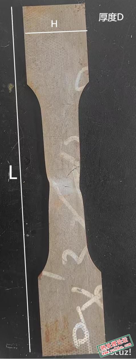

请教,下屈服强度RₑL = FₑL / Sₒ中Sₒ横截面积怎么算出来?

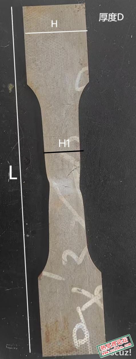

 楼主| 发表于 2025-6-26 08:06:56 来自手机 | 显示全部楼层
CN-Boy 发表于 2025-6-26 08:02
平行长度的原始横截面积
是没拉断之前,图示D×H1吗?

GB/T 228.1-2010 金属材料 拉伸试验 第1部分:室温试验方法
