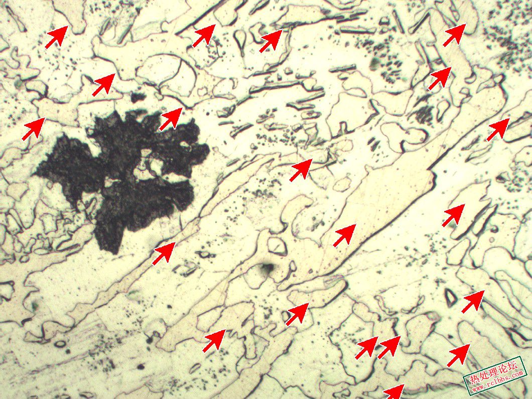

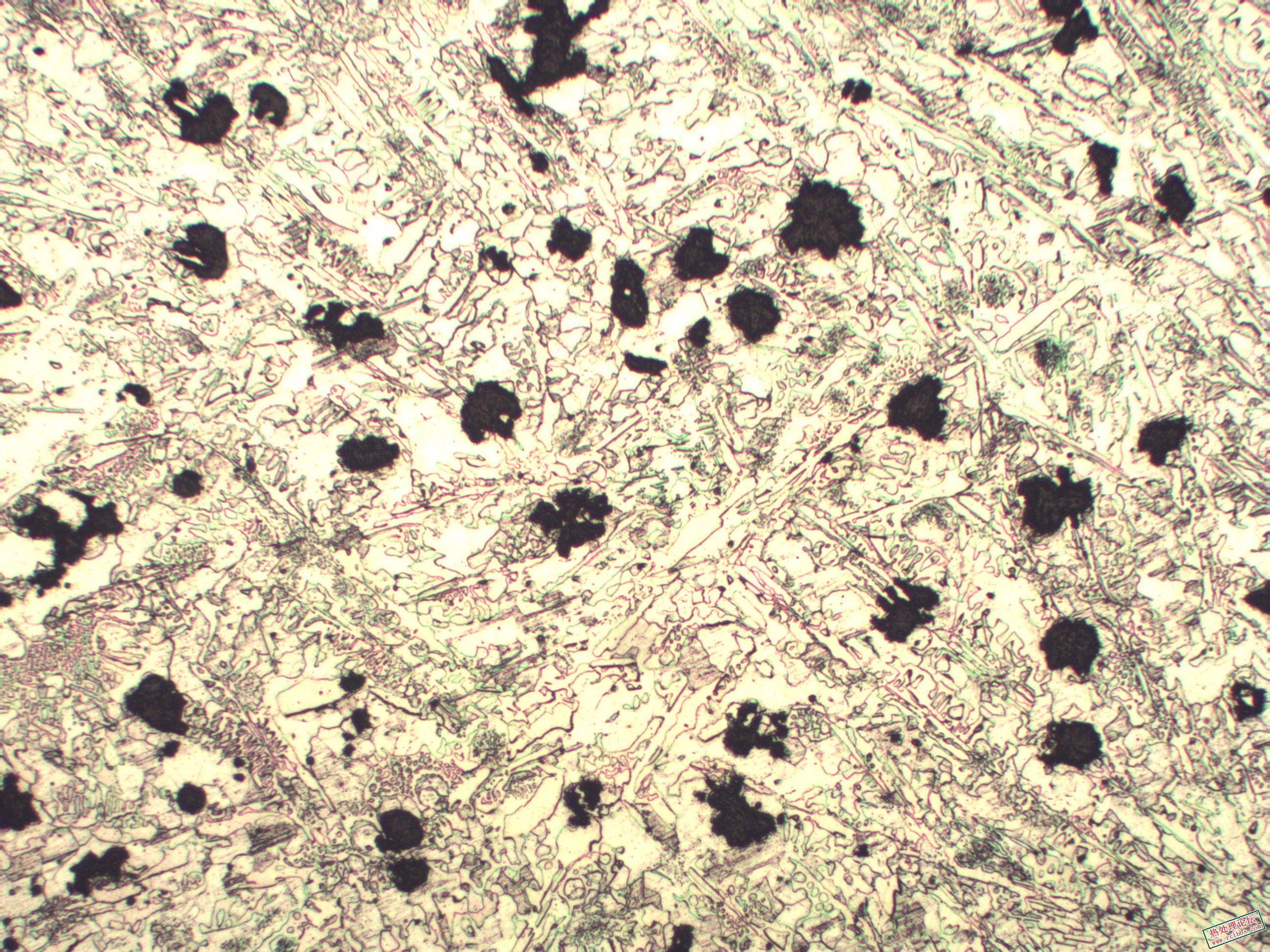

500倍应该是碳化物吧,为什么会出现这种情况,QT450-10不应该大部分都是铁素体吗
100X
100X
500X
500X

主要石墨孕育的不好,还有可能冷却速度很快。

你这个估计还是铸造过程中孕育剂没有控制好吧,石墨都没有成球形

白口化,检查一下孕育剂和球化剂
