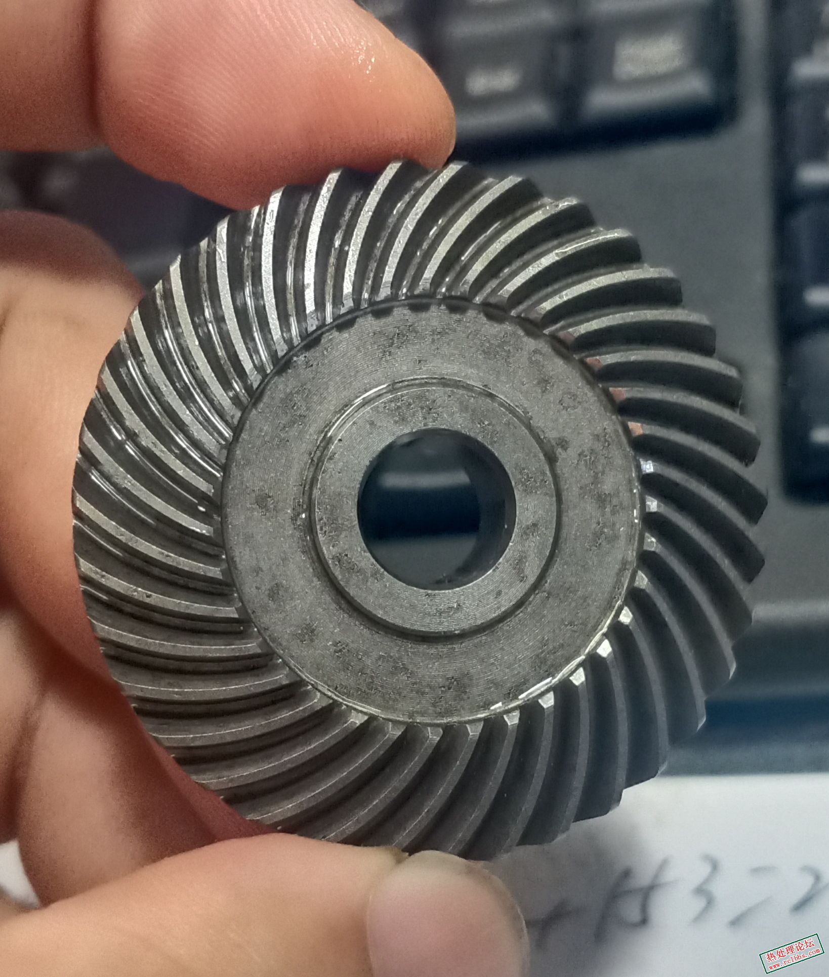

零件都经过清洗→渗碳淬火→清洗→回火→抛丸,抛丸后还有这类黑斑。请问各位老大这是在哪个环节产生的

出现这种黑斑,主要的原因如下:
①热处理前产品已经生锈,这些有可能是锈斑残留。
②表面粗糙度太大,淬火油未能彻底去除,回火后形成油斑,抛丸无法去除。
③抛丸能力下降,钢丸太小,时间不足,或者投入量不恰当,太多或太少都会导致效果不好。

这种黑斑很难对付。喷砂是有外观检查的,没喷干净当场就能发现。从图片看明显已经到下到工序,是喷砂后的1~2天后长出来的。而且严重的还可能看到孔洞。不知道我讲对不对。

检查一下你的撇油、清洗剂,大概率是它的问题

应该淬火出问题了吧

清洗没清洗干净。专业清洗剂防锈剂热处理介质---方平

淬火后没有清洗干净回火造成的额!

呵呵,主要还是你的抛丸机不行了,是时候检测一下丸粒大小,喷口压力等条件了

看着像是锈斑抛丸后留下的痕迹,另外这抛丸的钢丸该换了,或者检查下抛丸电流和频率,感觉抛丸效果很差,这种锈斑抛丸是可以抛掉的,就是抛丸时间需要长点。

这是冷加工的冷却液同金属表面反应生成的膜。很难清洗去除。在高温下在渗碳炉中形成。一般渗碳后可以检查一下是否存在。如果存在在清洗后就不会轻易消除。只能保留到最终成品。只有喷砂可以完全去除,但是,一般客户不容许喷砂,而,抛丸的去除是不彻底的。还是有大量的黑斑。根子是冷加工。

感谢各位老大的回复,我们目前的情况和8楼说的情况很类似,抛丸后没发现有(也可能是没检到),但到了成品就有反馈了。我们现在也从冷加工等各方面找原因看看能不能改善。

热处理前生锈了,抛丸后看不出来,喷点油就有明显的黑斑。注意做好产品防锈

1、抛丸时间或力度不够;
2、热前就已经发生锈蚀了,锈蚀坑;
3、清洗防锈效果不佳,抛丸后锈蚀;
