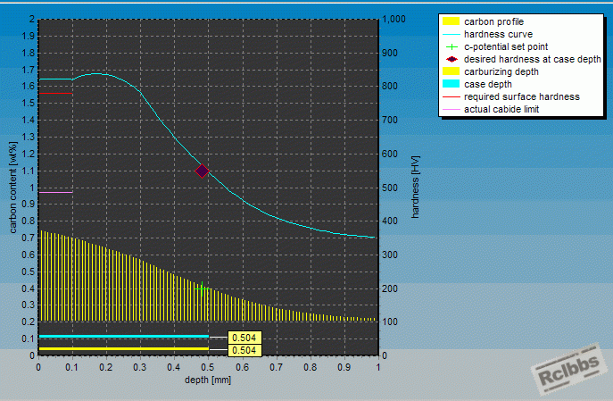

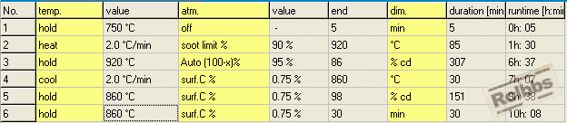

168活塞销 材料:20CrMo;渗层:0.38—0.58 的如下图所示,这是计算渗碳软件模拟的工艺,仅供参考,要得到满意的结果可以在此工艺为基础作相应调整。

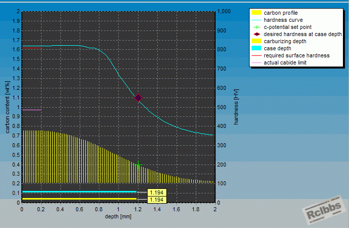

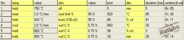

活塞销,材料20C;表面硬度58-64,渗层0.8-1.3

6,7楼用的是什么软件?????????多谢了
发表于 2010-7-26 22:28:28 | 显示全部楼层
回复 10# snrt2008
德国PE公司的渗碳专家控制系统模拟软件,PT9800软件中的渗碳模拟功能模块。
