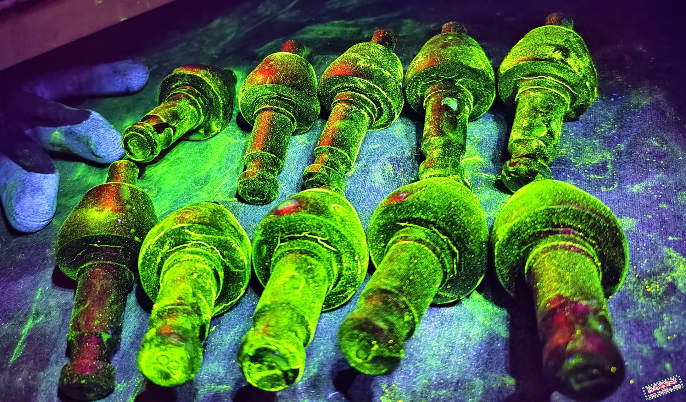

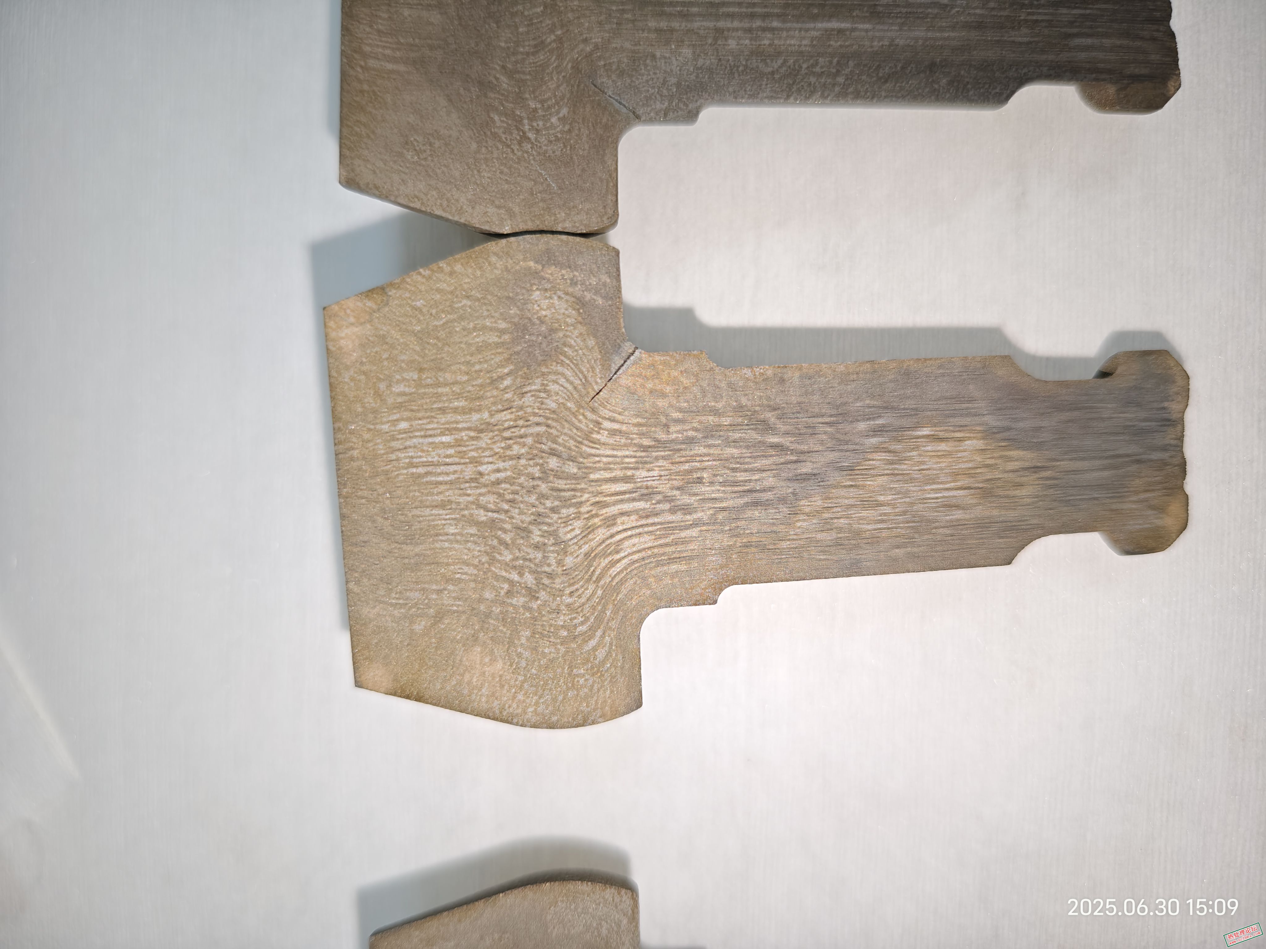

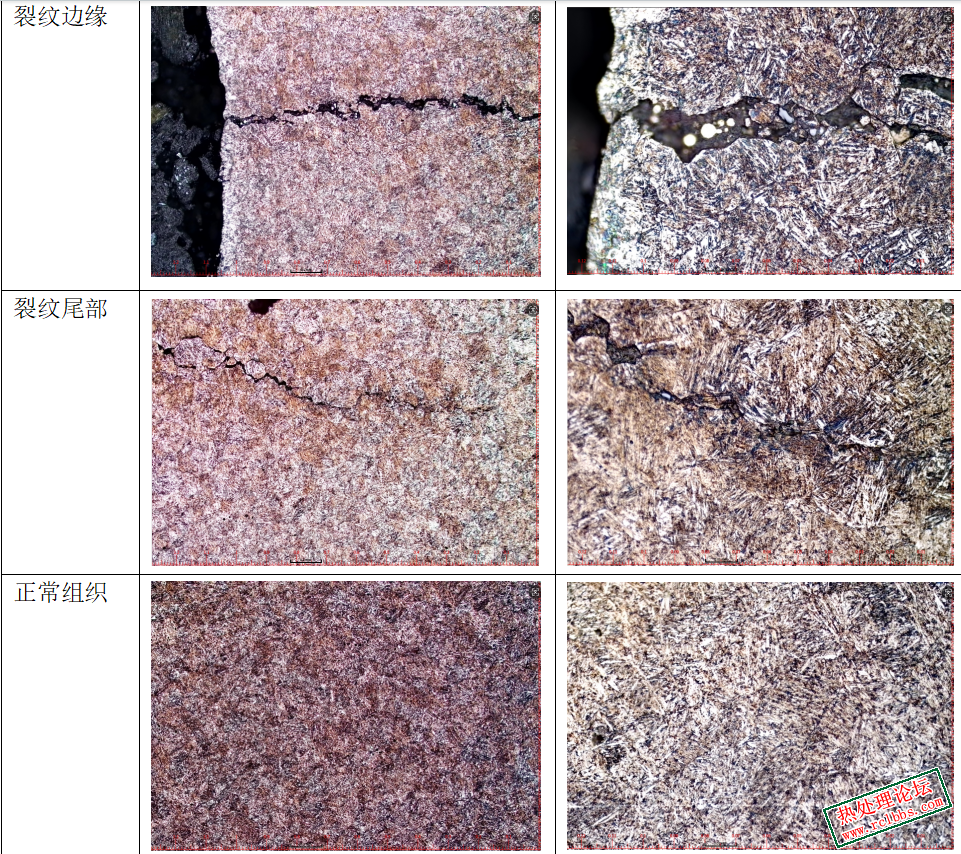

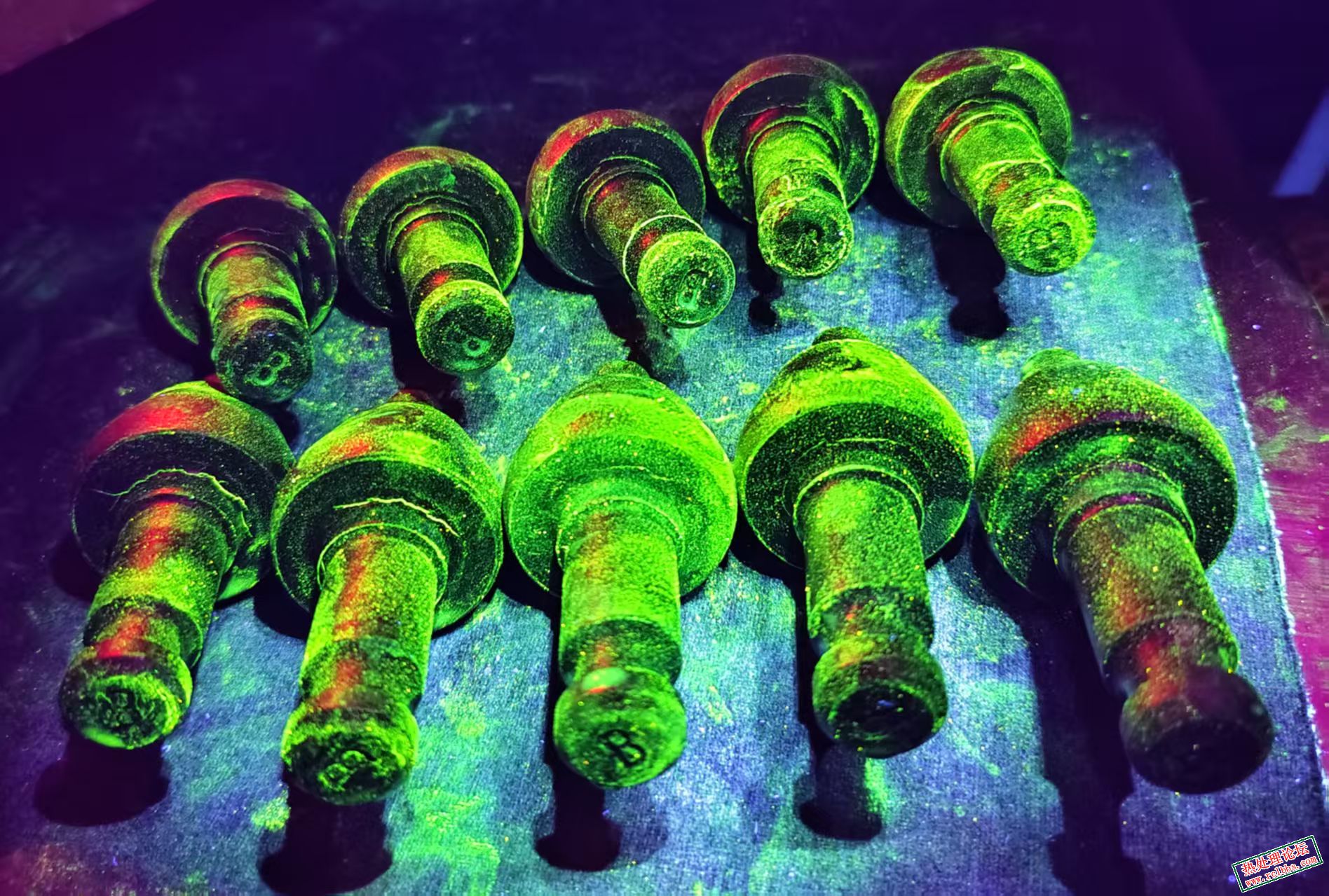

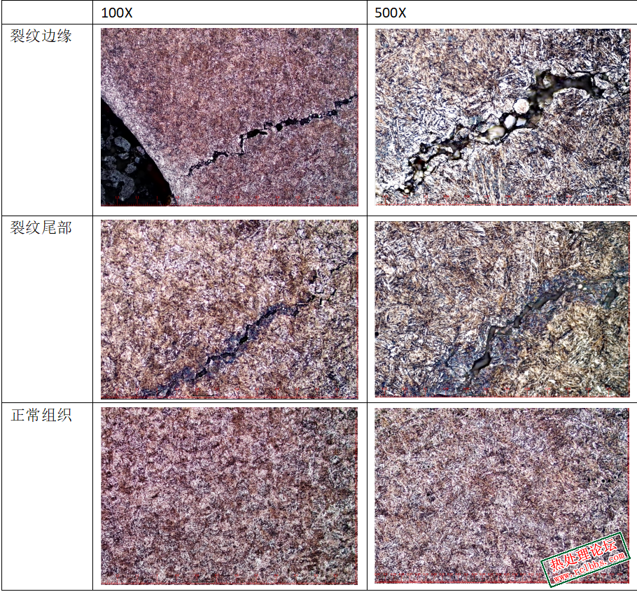

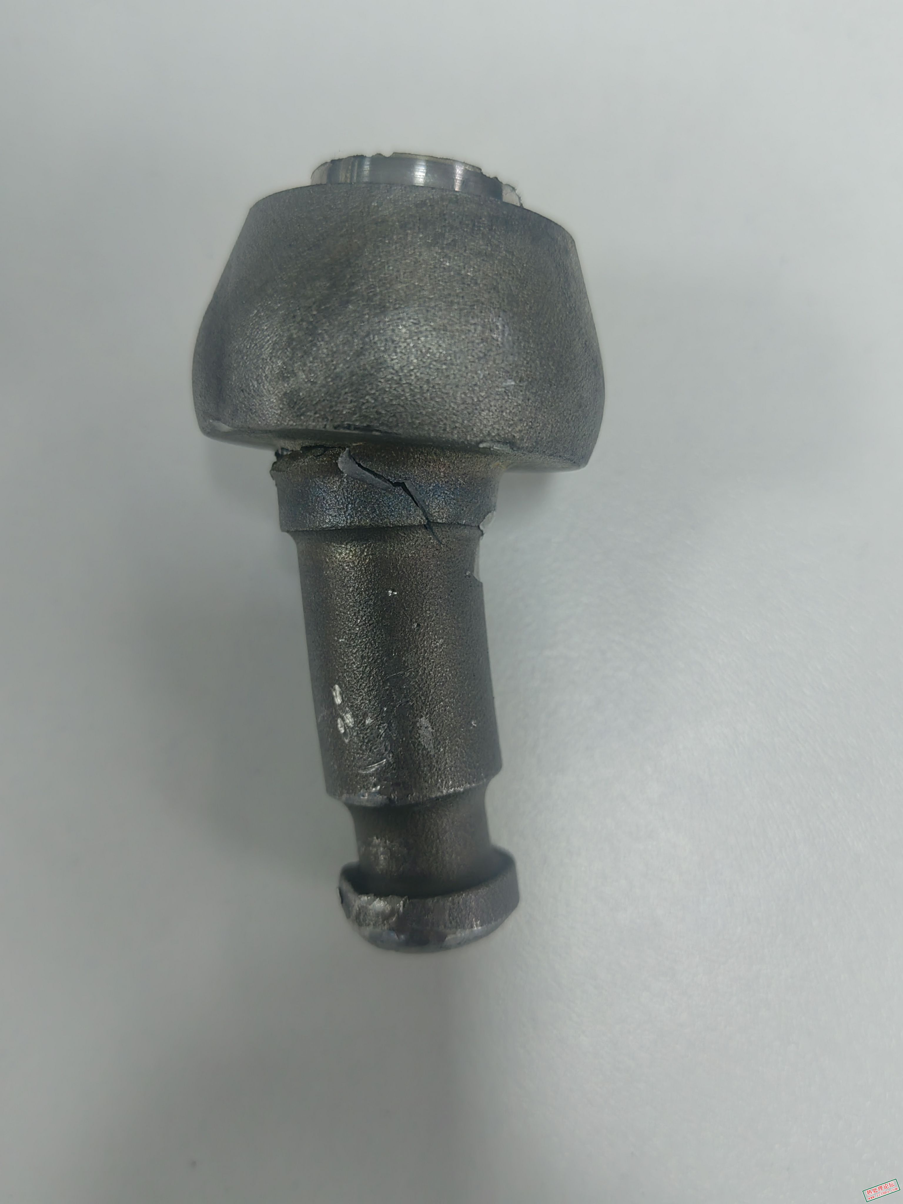

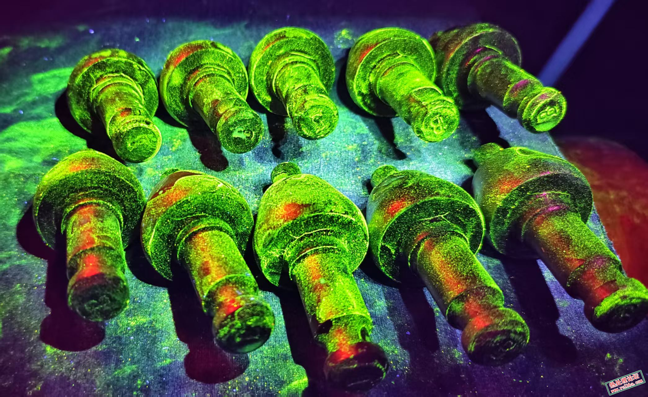

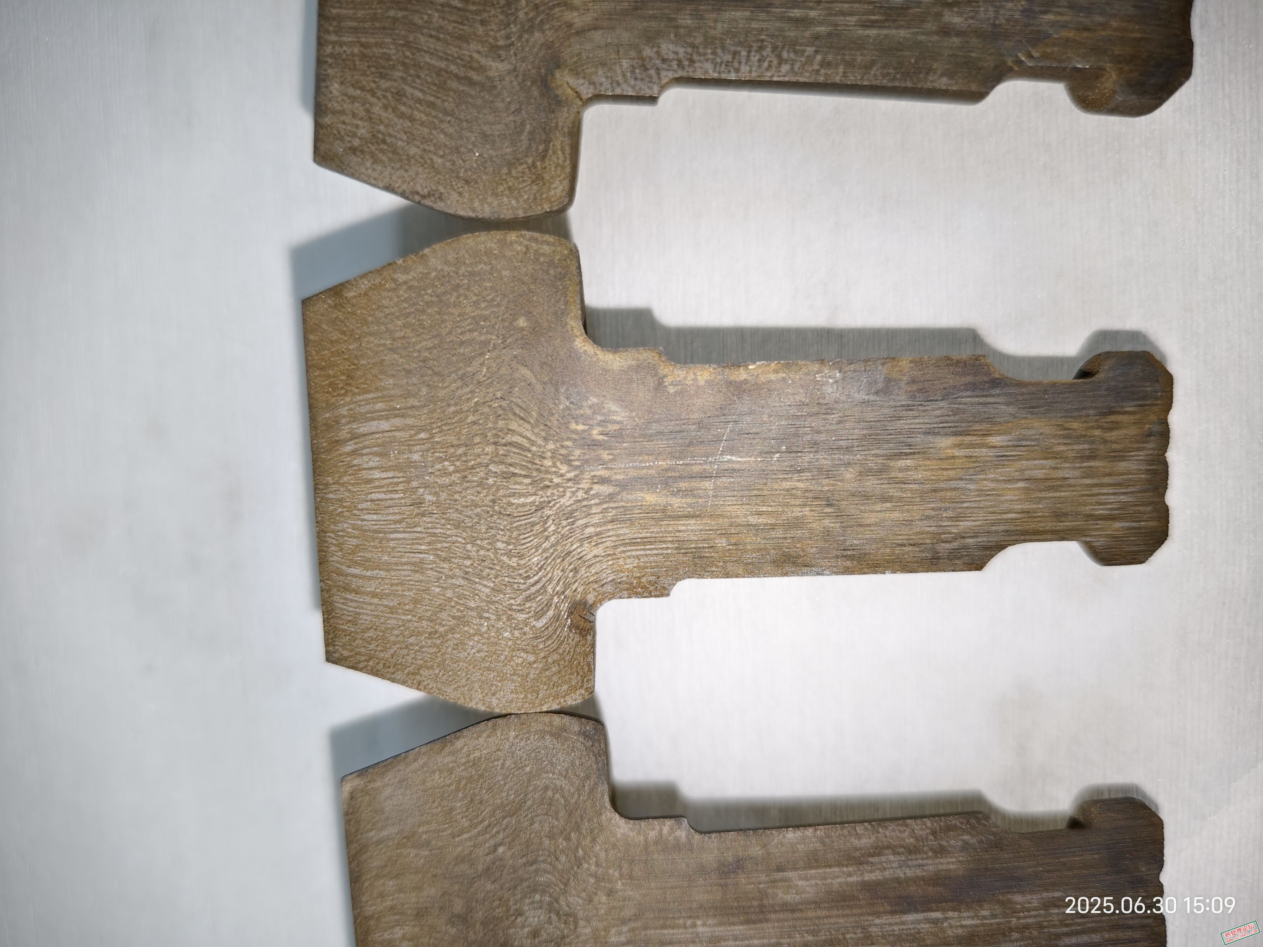

公司生产一批截齿,产品如下,工艺:材质35MnBH-1,中频感应加热钎焊,钎焊温度950-980℃,冷却至880℃PAG液淬火+180℃回火,随后产品做压力测试,在测试的时候发现有些产品断裂异常,对产品进行磁力探伤发现有开裂情况,如下图,金相结果一并附上,麻烦各位专家帮我分析下是什么原因造成的,是淬火开裂还是原材料问题等?
金相结果
金相结果

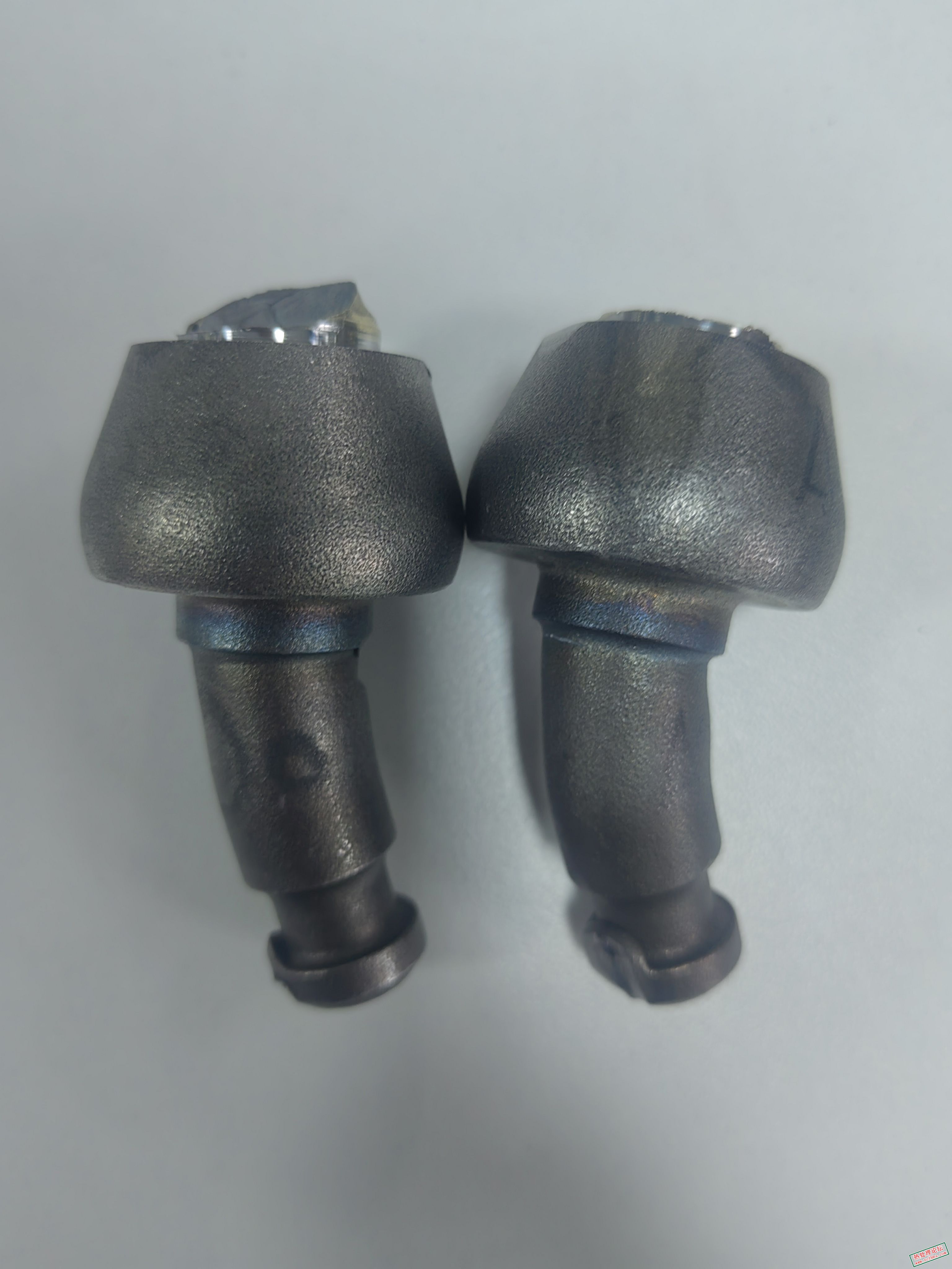

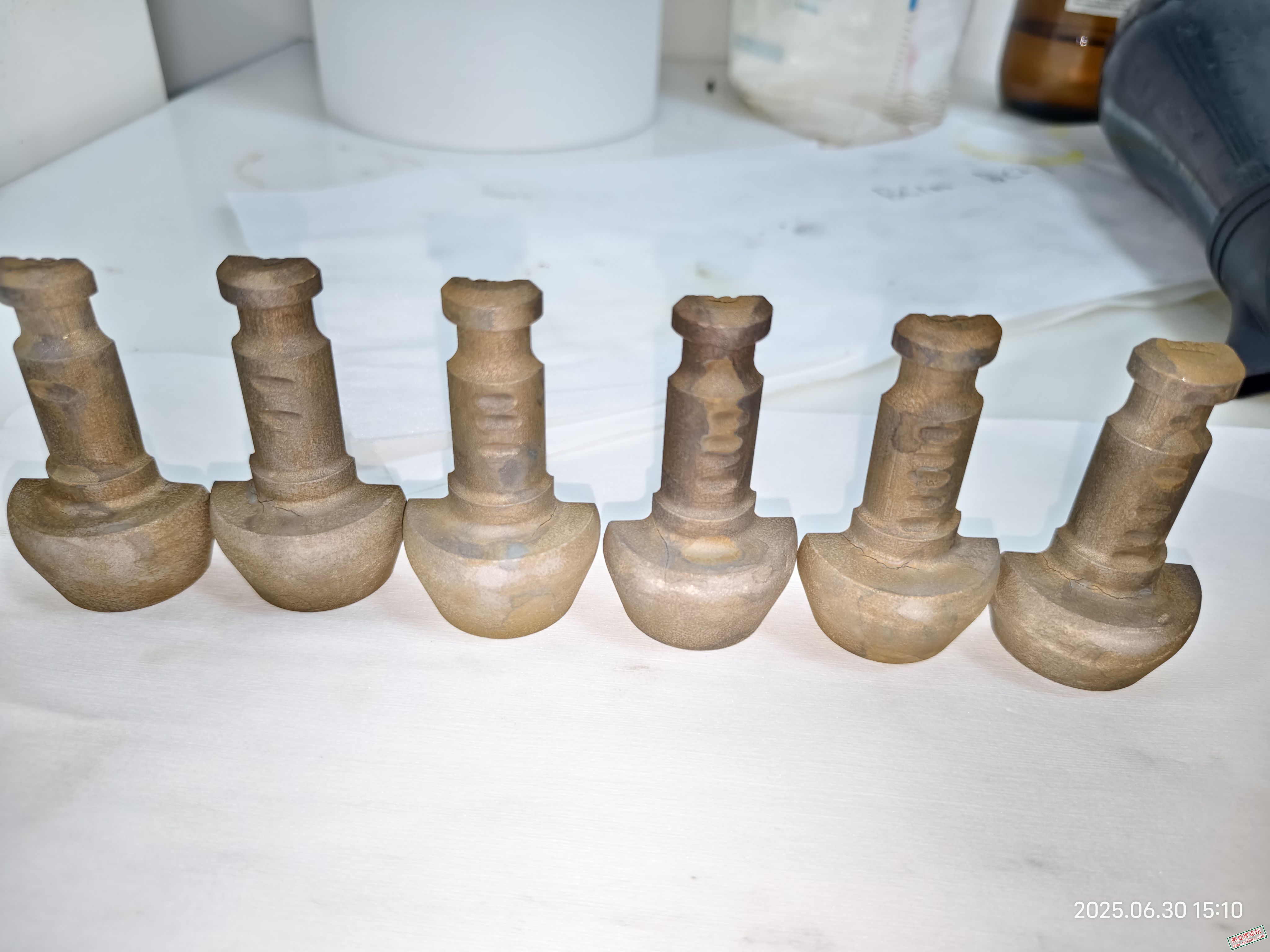

压力测试左边正常右边异常
压力测试左边正常右边异常
压力测试异常件
压力测试异常件

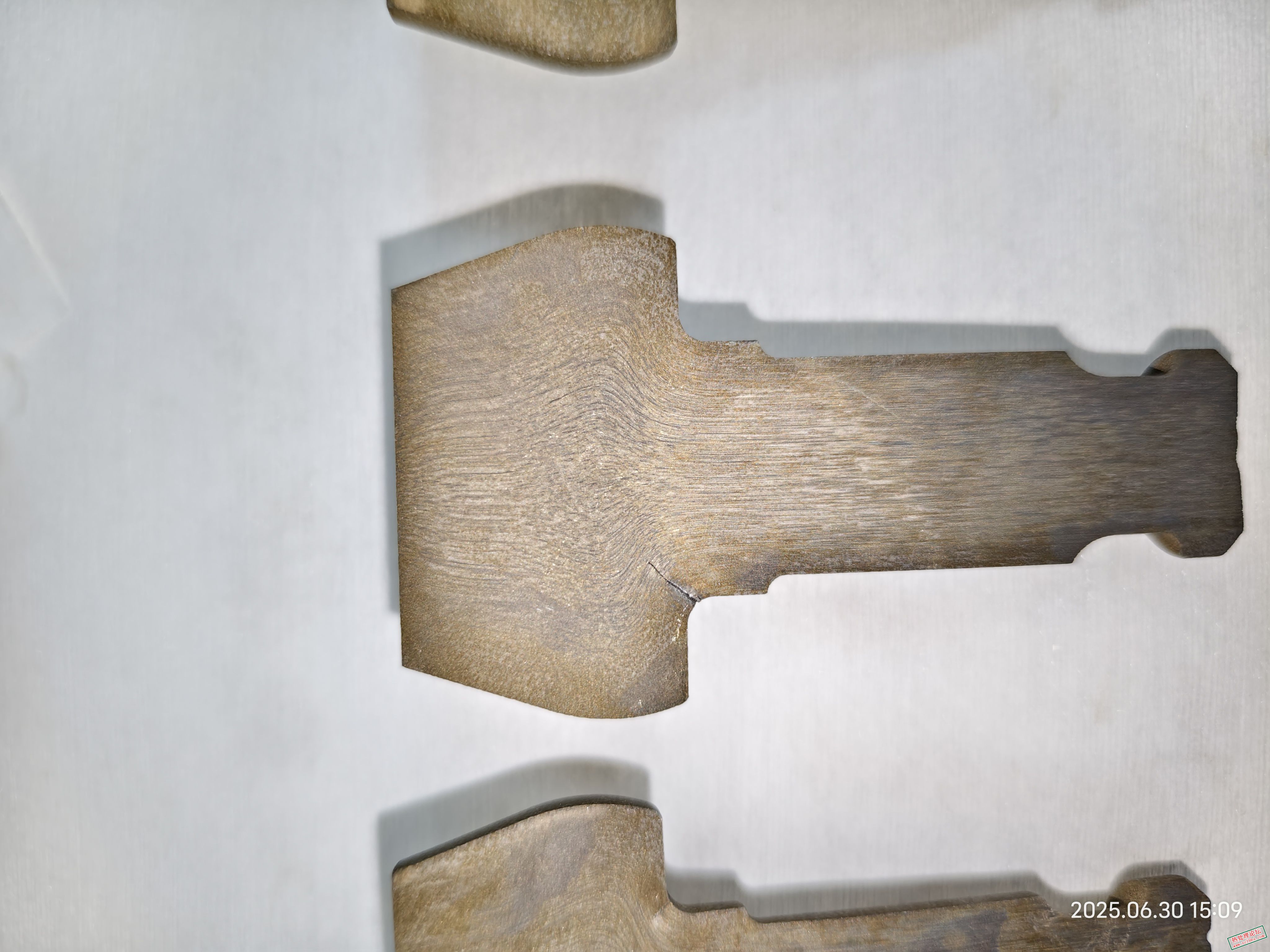

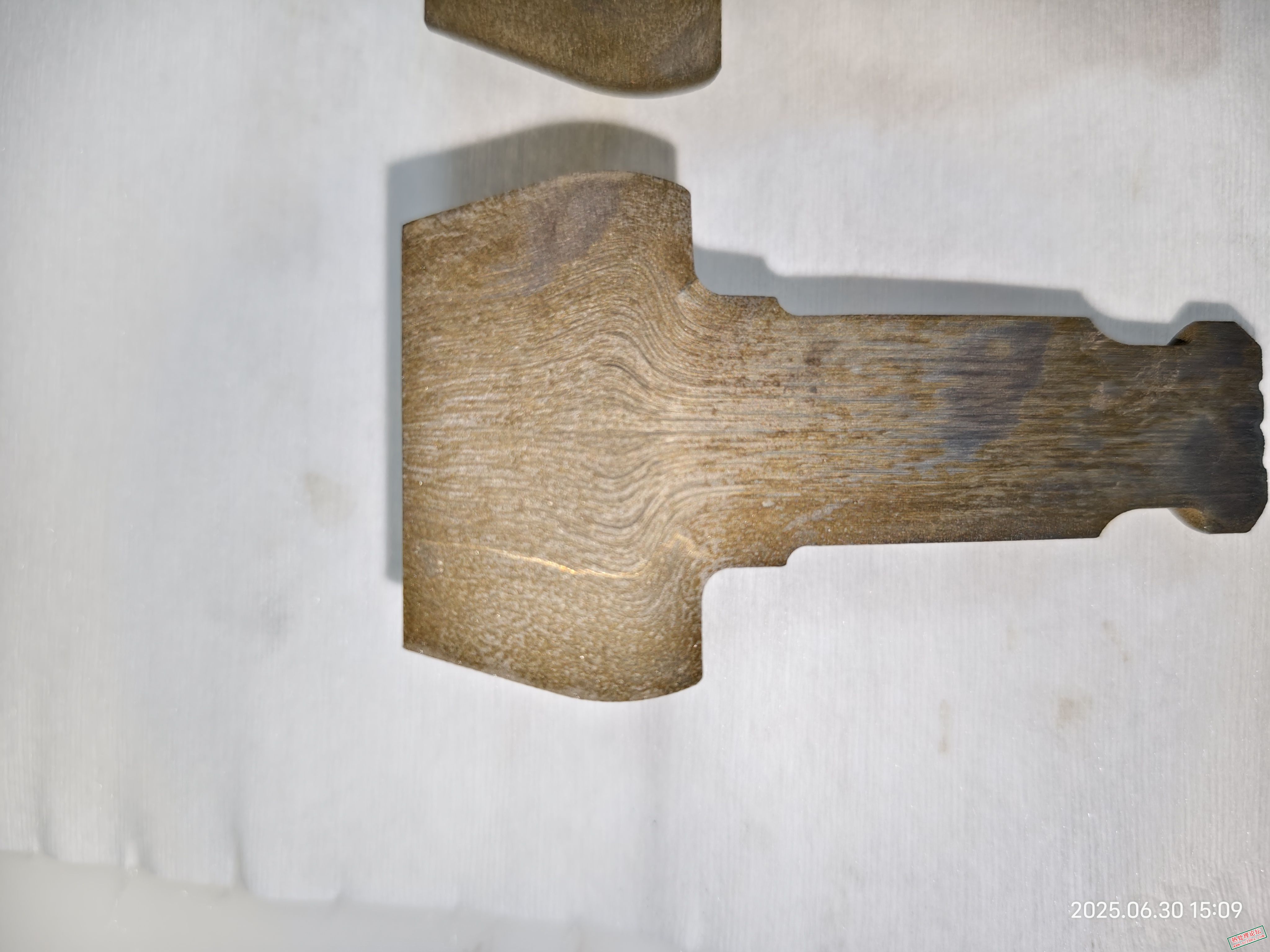

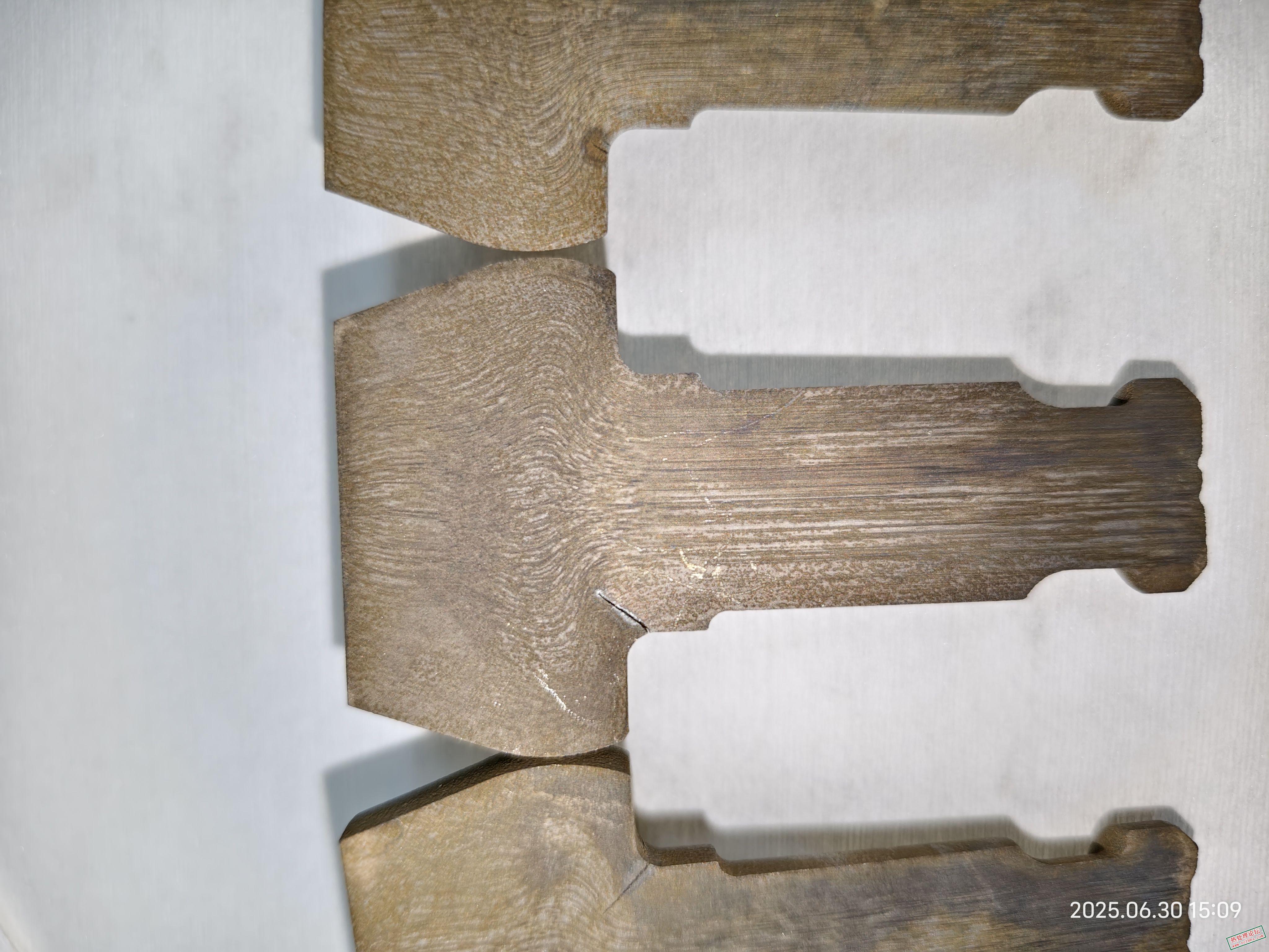

裂纹外观
裂纹外观

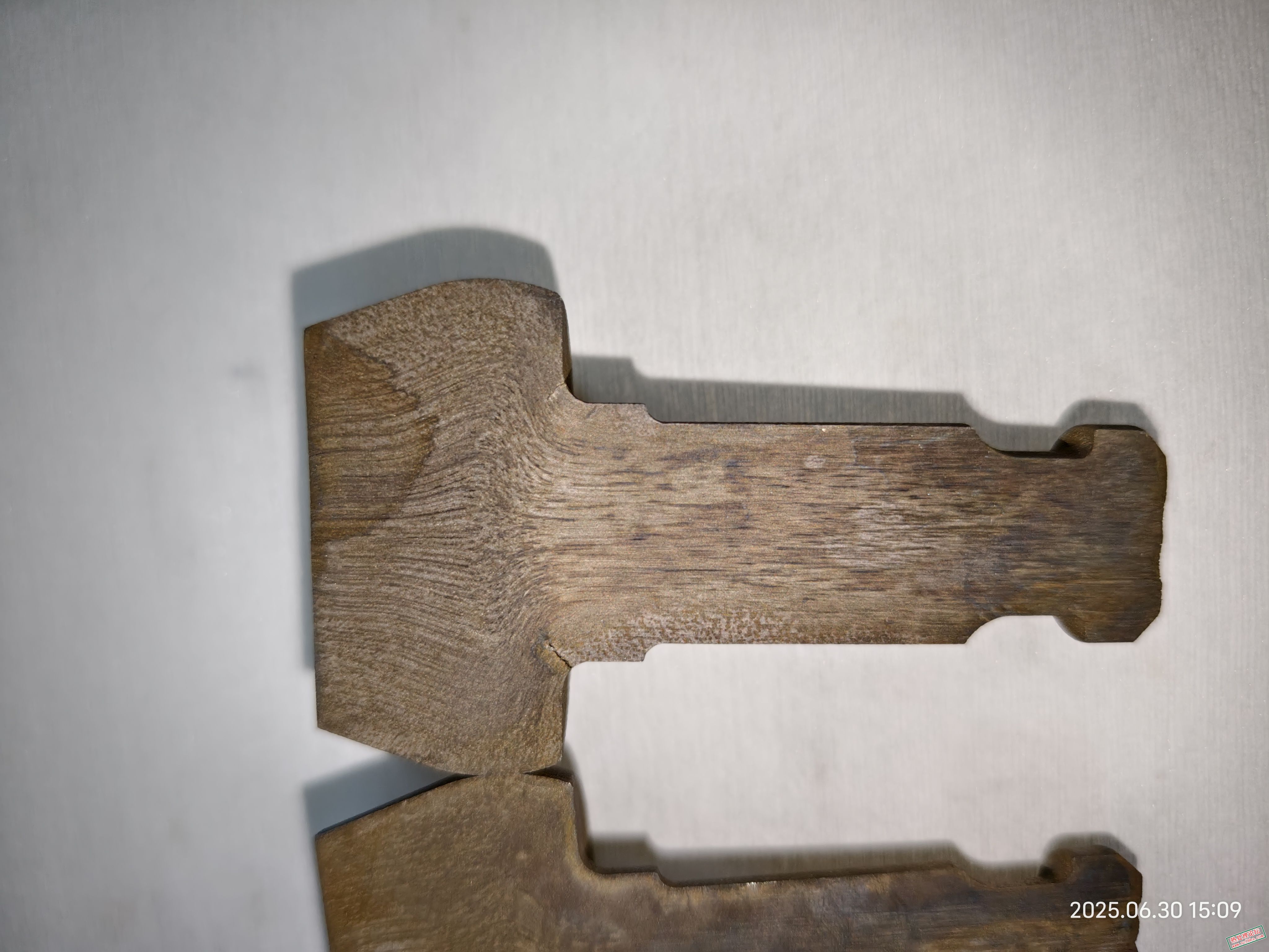

金属流线及裂纹1
金属流线及裂纹1
金属流线及裂纹2
金属流线及裂纹2
金属流线及裂纹3
金属流线及裂纹3
金属流线及裂纹4
金属流线及裂纹4
金属流线及裂纹5
金属流线及裂纹5
金属流线及裂纹6
金属流线及裂纹6

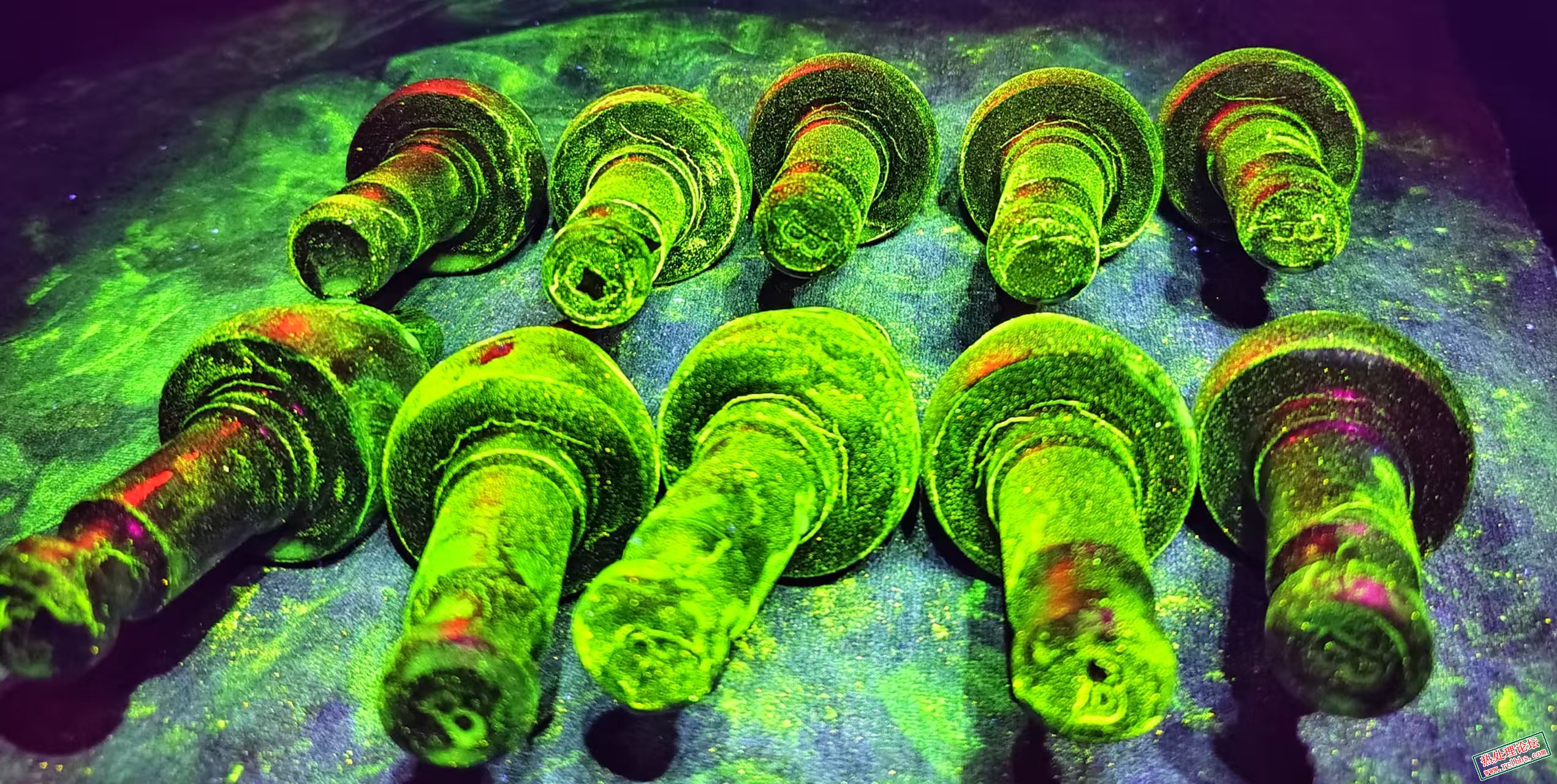

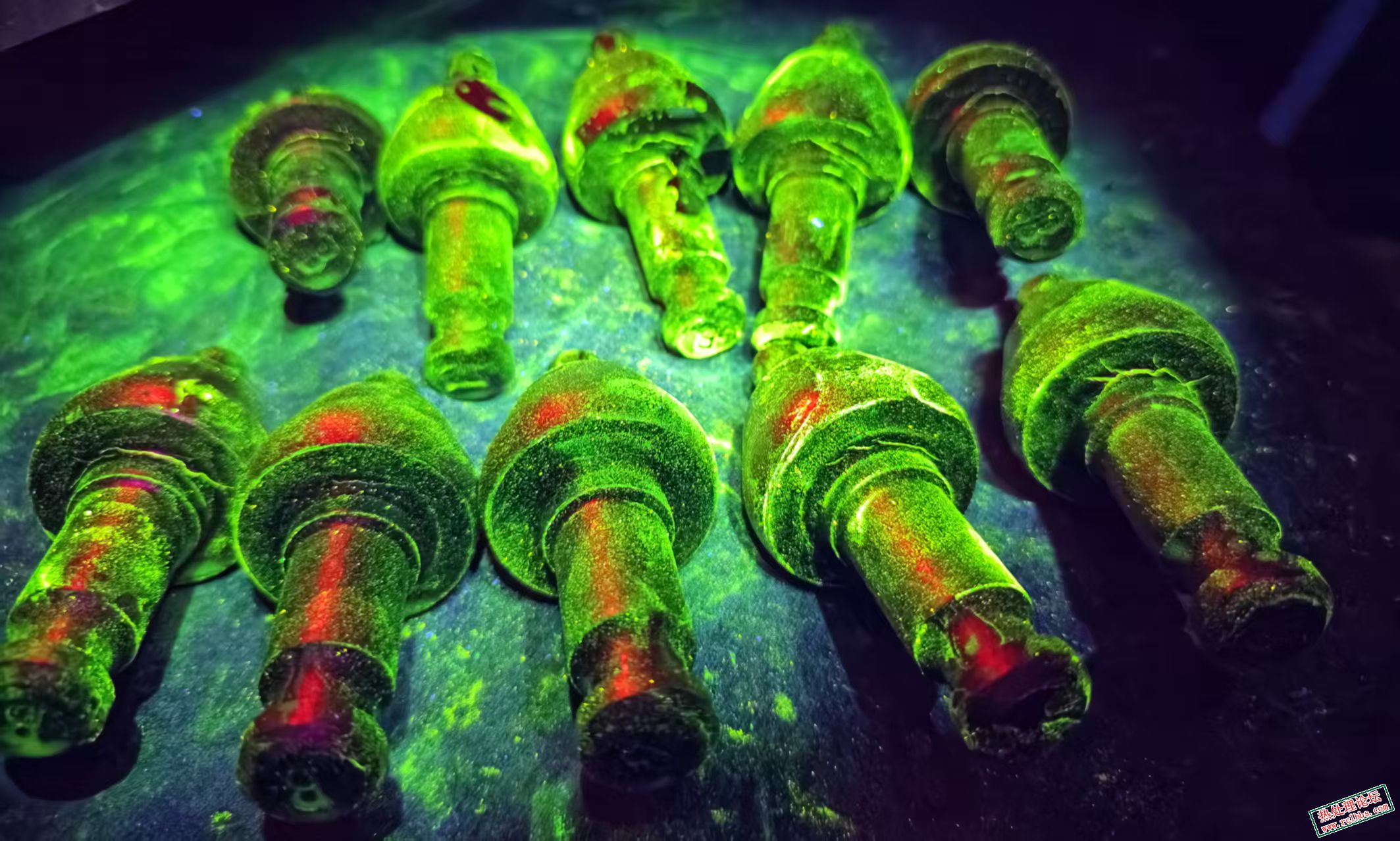

磁粉探伤裂纹1
磁粉探伤裂纹1
磁粉探伤裂纹2
磁粉探伤裂纹2
磁粉探伤裂纹3
磁粉探伤裂纹3
磁粉探伤裂纹4
磁粉探伤裂纹4
磁粉探伤裂纹5
磁粉探伤裂纹5

发表于 2025-7-2 11:43:45 | 显示全部楼层
中频加热钎焊的加热时间比较长,热影响深度大,当表面冷却到8880°C时,次内层温度还很高,首先,表层开始转变成马氏体,体积涨大,然后,是次表层转变成马氏体,体积涨大,这时,就拉力作用在表层上,此时,当拉力大于表层的抗拉强度后就产生裂纹。再叠加上形状的突变,在直径变化的地方最容易开裂。

发表于 2025-7-1 11:29:11 | 显示全部楼层
  建议把异常的和正常的做一下金相检测、硬度对比分析。

签到天数: 784 天
 楼主| 发表于 2025-7-1 13:03:26 | 显示全部楼层
金相和正常的组织金相几乎无差异!

 楼主| 发表于 2025-7-1 13:07:07 | 显示全部楼层
这是样件2金相,有裂纹边缘和尾部及正常金相组织
样件2金相
样件2金相

发表于 2025-7-1 15:05:19 | 显示全部楼层
这个看起就是淬火裂纹,建议你调整哈加热的温度,或者PAG的搅拌速度
