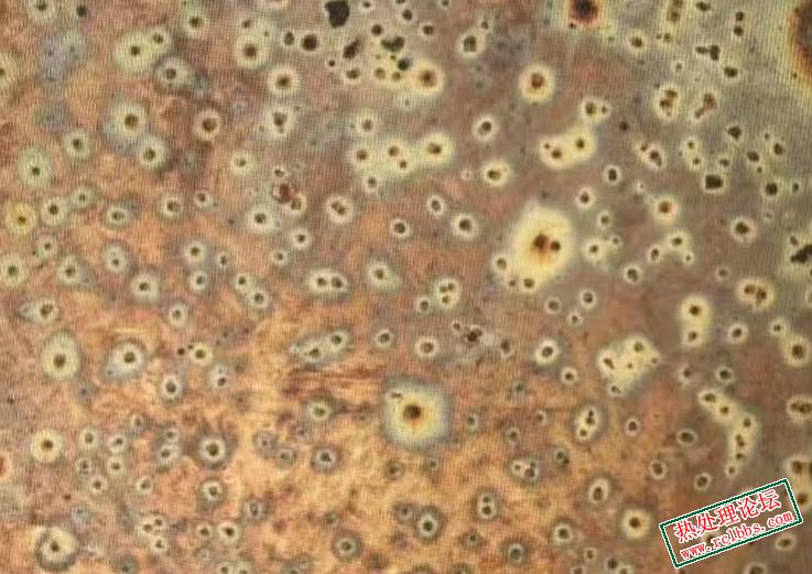

请教各位老师,这是调质过热吗?
500X

  材料交待一下,一眼看去好像是球墨铸铁。不知道你基于过热的理由是什么。

40cr,本人是基于白色小圆球初步认为过热,请指正

大概率是制样的问题,当然还有一种可能是材料太劣,材料过热的特征不是你认为的这些小球球,先想法把组织好好腐蚀出来,在显微镜里看清楚组织才好判断。

   白色小球那可能是样块生锈了,有时候样块做好放里很多才抛光,表面腐蚀出来就这样。
   这种材料过热的特征:1.奥氏体晶粒粗大(淬火马氏体粗大 回火能够观察粗大的原奥氏体位向 而且是非常明显的那种)
                                   2.还有就是出现夹杂物的复溶(叫稳定过热,在《钢的过热和过烧》里面有介绍)

感谢指正,我还以为这些白点就是夹杂物复熔和析出。

所以,要注重基本的操作训练,否则,就会出现意想不到的结果。异常的腐蚀表面,往往将人们的视野引导到绝境。如果制样好就会减少不必要的烦恼。异常就可以不断消除,这就是品质过关的第一步。

你这是制样的时候,抛光没有做好吧,那些黑点点是不是污渍哦

楼主,你的试样没有制好吧?重新做下

过热一般为魏氏体形态的,这个组织感觉是没做好金相

样品制备有问题
