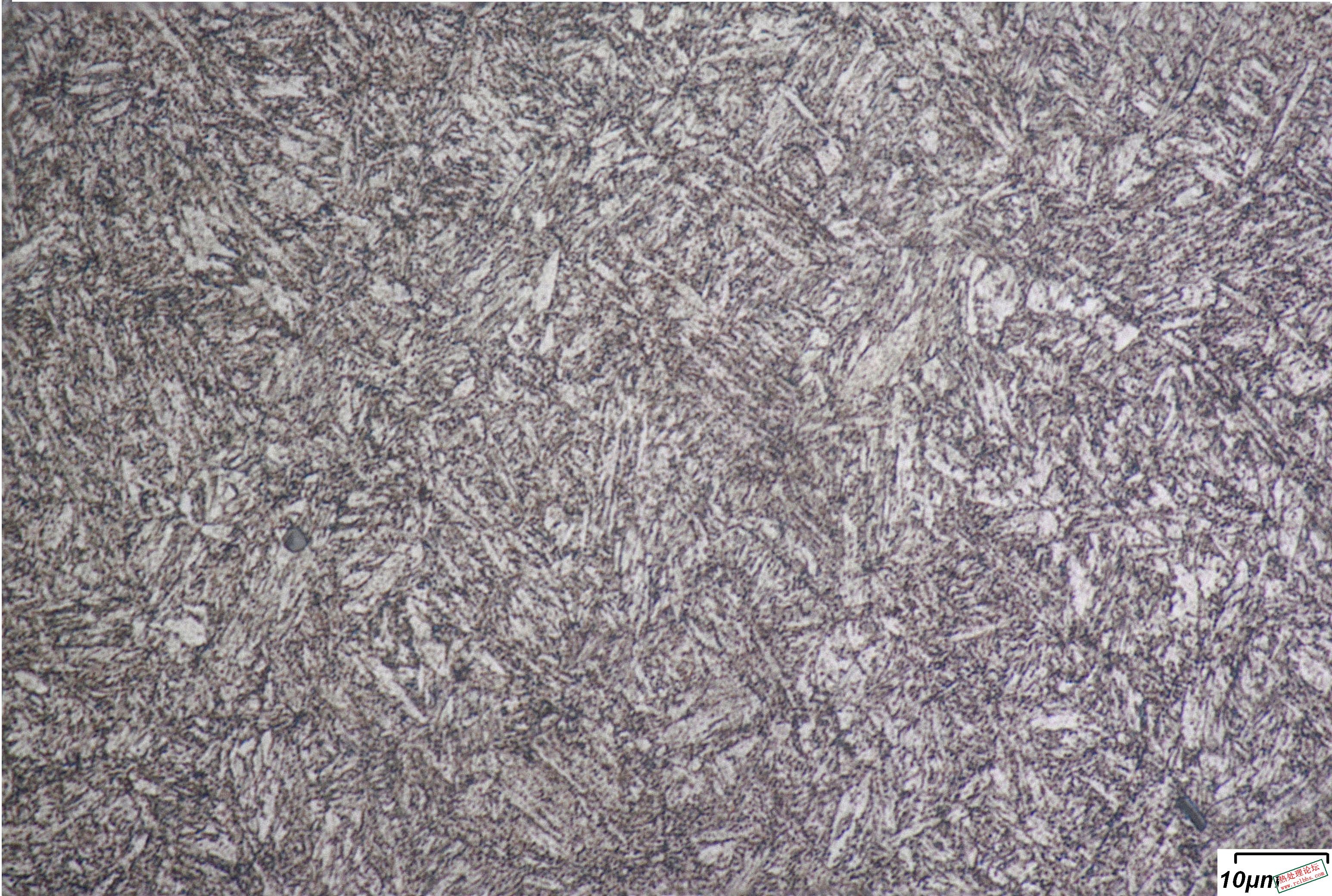

ZG34Cr2Ni2Mo铸件经930℃炉冷+600℃回火后组织如下
                                                              1000×
感觉这个组织不是退火组织,请教大神这种钢退火后的组织是什么?

发表于 2025-7-3 10:30:48 | 显示全部楼层
回火索氏体组织,此钢过冷奥氏体非常稳定,退火不一定能得到珠光体类组织。

发表于 2025-7-6 15:56:01 | 显示全部楼层
退火+回火,这个工艺就说明了此钢退火后不是普通的退火组织。

发表于 2025-7-7 13:57:12 | 显示全部楼层
感觉你这个是调质组织

 楼主| 发表于 2025-7-7 16:56:32 | 显示全部楼层
退火+回火是铸件的预备热处理,之后的工艺流程是:粗车-调质-精车

发表于 2025-7-9 20:58:49 | 显示全部楼层
这个钢为什么要在退火后进行回火?就是因为它淬透性高,退火后也会出现马氏体组织,所以要安排回火

发表于 2025-7-10 07:40:51 | 显示全部楼层
为何不采取正火加高温回火呢?起码可以缩短工艺时间啊

发表于 2025-7-10 11:30:37 | 显示全部楼层
这是调质组织啊,这材料比30Cr2Ni2Mo差点
