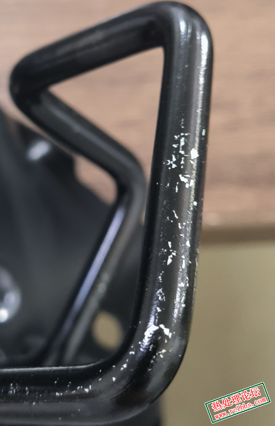

零件钢筋棍弯曲工艺后先电镀再电泳,表面出现电泳无法附着的不良,求助各位大佬从哪方面着手分析原因,是电镀工艺的原因还是电泳工艺的原因?
电泳不良
电泳不良

不用怀疑,是电泳的问题!

不一定吧,他们电泳不可能只做这一个产品,其他电泳大概率是正常的,不然不会出来找原因

做电泳前,零件的表面状态也是关键点

电镀后做电泳,电镀后的零件附着力本来就比较差,所以需要在电泳前做额外的处理,如磷化处理增加附着力。
如果按照未电镀的产品使用电泳工艺生产,势必会导致出问题。
根据楼主的照片来看,初步判断是附着力不足导致的,并且在脱落面看到了明亮的电镀层,可以推测未作磷化处理。
所以我判断是电泳的问题。

钝化层会影响导电率

为什么要电镀后电泳呢,电镀膜层不能提高电泳漆膜的附着力,电镀件返工直接电泳应该退掉电镀膜层,采用磷化/陶化工艺增加附着力才对。
