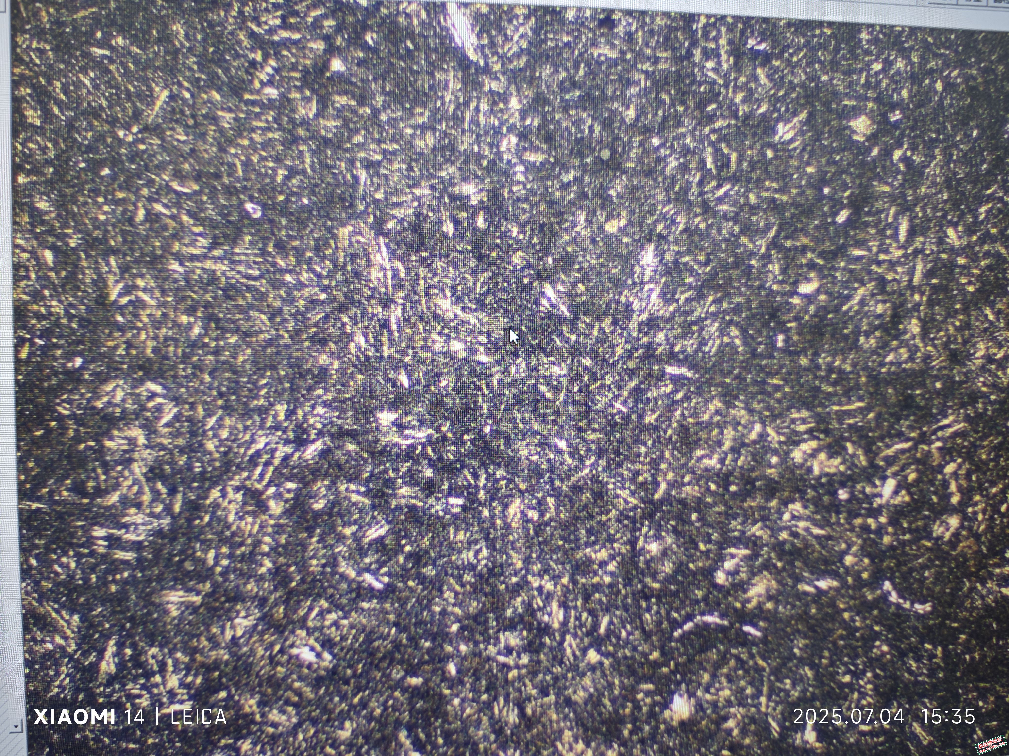

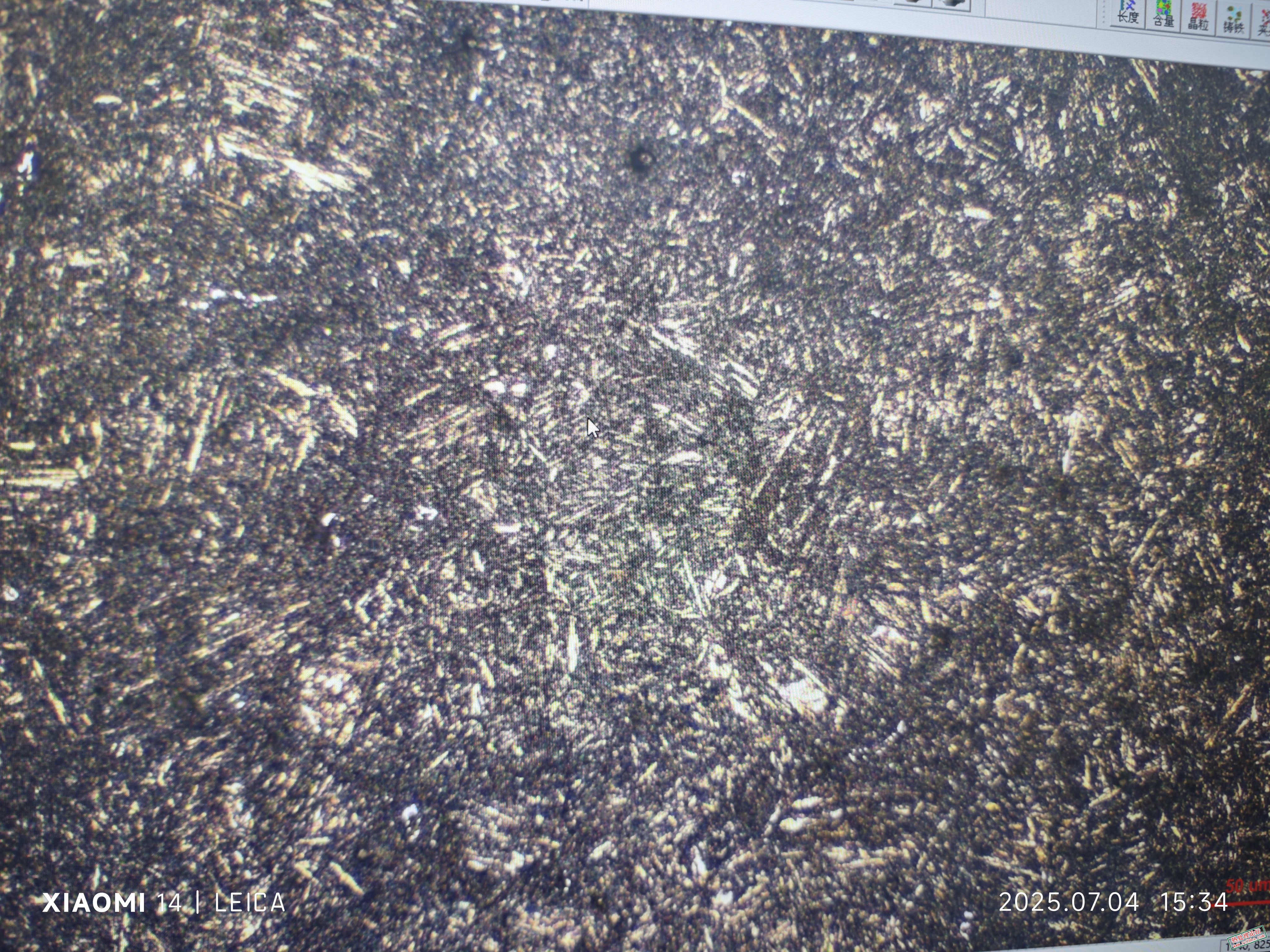

 楼主| 发表于 2025-7-4 15:37:34 来自手机 | 显示全部楼层
dzkyx1314 发表于 2025-7-4 07:45
这个情况可能需要研究一下金相组织,看看组织粗细程度、碳化物情况。
这个是金相组织图片
签到天数: 471 天
发表于 2025-7-4 16:36:06 | 显示全部楼层
mmmqy 发表于 2025-7-4 15:37
这个是金相组织图片
腐蚀的太深了,腐蚀液是不是好久没换?酒精都挥发了。组织都看不清楚啊!
签到天数: 2221 天
发表于 2025-7-4 16:50:58 | 显示全部楼层
这个是金相组织图片
   组织不清楚,但是底下标尺是50um,图上好多组织都比标尺还长了,你自己对一下,组织应该是有点粗了。碳化物方面没有看到明显的网状碳化物,还好。
签到天数: 122 天
 楼主| 发表于 2025-7-4 17:35:11 | 显示全部楼层
是的腐蚀剂放的有点久了
