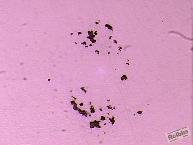

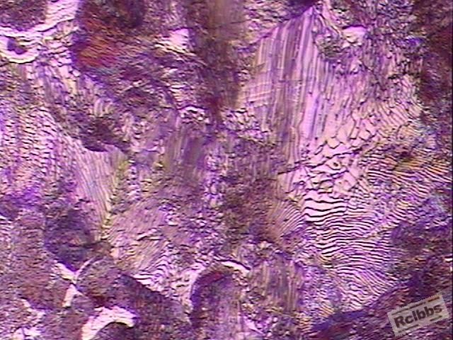

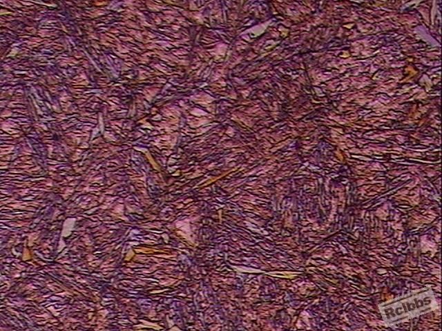

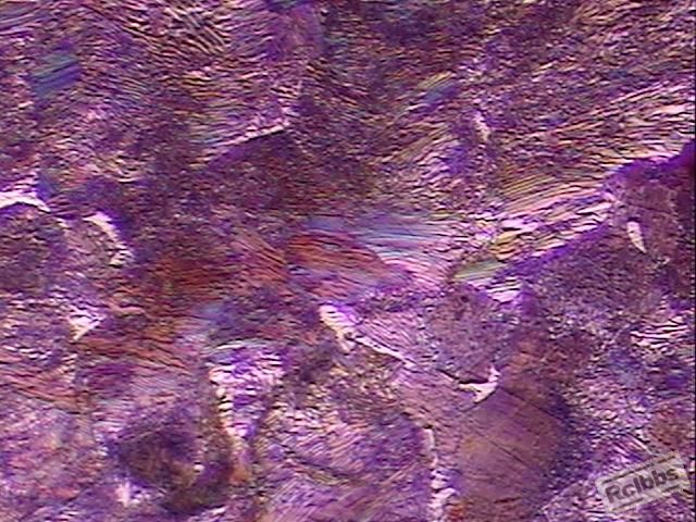

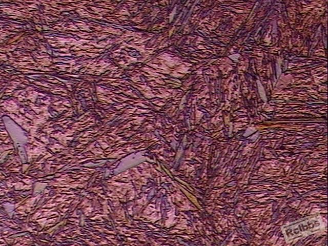

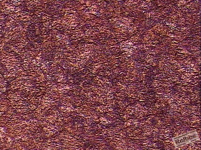

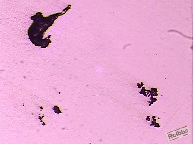

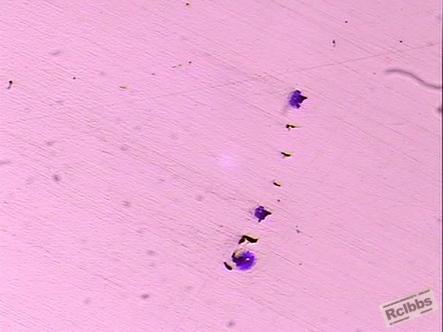

刚刚遇到一件感应淬火的开裂件,存在大量缺陷。
珠光体500X
珠光体500X
马氏体100X
马氏体500X
马氏体500X
缩松100X
缩松100X
夹杂100X

发表于 2010-7-19 10:49:14 | 显示全部楼层
是夹杂吗?好像锻造过烧了。

 楼主| 发表于 2010-7-19 11:15:10 | 显示全部楼层
回复 2# 天天小非
    我认为是缩松,锻造过烧也会出现这种情况吗。
发表于 2010-7-19 12:36:12 | 显示全部楼层
锻造火烧完全会出现这种现象,很正常

 楼主| 发表于 2010-7-19 15:04:25 | 显示全部楼层
回复 4# 天天小非
    能不能帮我详细分析一下?
发表于 2010-7-19 15:37:43 | 显示全部楼层
楼主马氏体是用什么腐蚀的
签到天数: 34 天
 楼主| 发表于 2010-7-19 16:02:52 | 显示全部楼层
回复 6# 烟台
    4%硝酸酒精,呵呵。

发表于 2010-7-19 20:12:48 | 显示全部楼层
回复 3# z051443019
疏松很少有孔洞,但铸件中常见
签到天数: 30 天
发表于 2010-7-20 16:50:18 | 显示全部楼层
在疏松严重的情况下会造成缩孔,也就是孔洞,有些疏松还伴有夹杂
发表于 2010-7-21 01:16:56 | 显示全部楼层
图6,7,8中都有疏松, 但看不出有夹杂!
珠光体组织明显是温度过高引起,片间距很大,晶粒粗; 锻造后应该是正火过热了。 疏松其实也是锻造的一种缺陷,但过烧也有一定可能。  具体分析是在表面还是心部呢?

发表于 2019-4-29 11:17:53 | 显示全部楼层
倒数第三张,不是缩松好像是夹渣。

发表于 2019-5-1 17:04:18 | 显示全部楼层
什么材料?感觉淬火前没有做预先热处理
签到天数: 1037 天
发表于 2020-11-2 10:19:16 | 显示全部楼层
感应淬火严重过热过烧区域在显微镜下会出现类似缩松的空洞!
