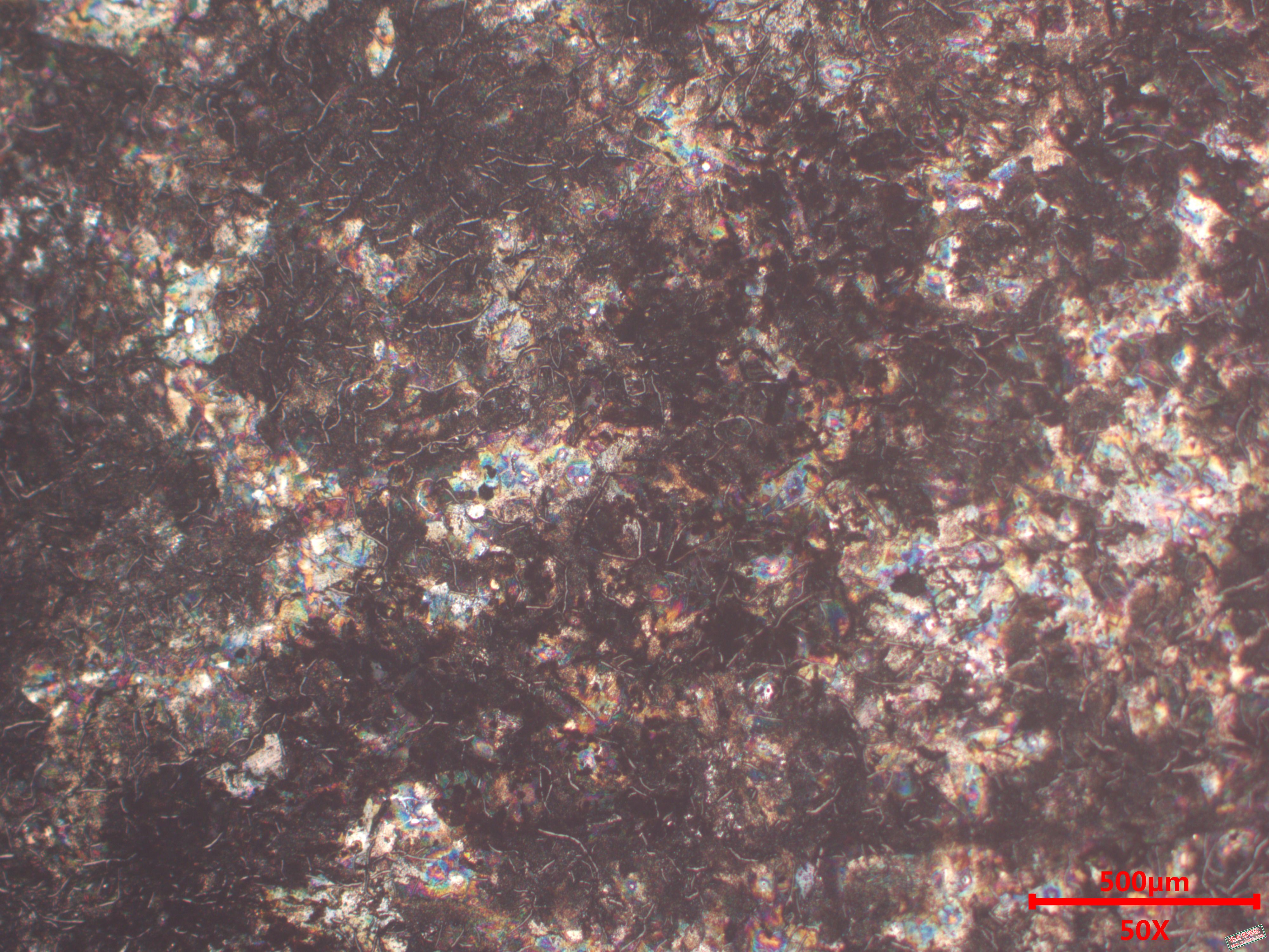

采用国标中比列配置的硫酸铜溶液腐蚀,结果上面分布一层厚厚的铜,抛光掉铜层后也看不出来和标准有类似的网状的共晶团,请问一下腐蚀问题还是样品本身的问题

发表于 2025-7-4 16:28:02 | 显示全部楼层
可能是人的操作问题
腐蚀液: 硫酸铜4g+盐酸20ml + 水200ml   室温腐蚀
① 这样的腐蚀一般不会在试样表面出现你这种大量的铜沉淀
② 如果出现了,大概率是腐蚀时间太长了,起码泡了有3个小时以上。
③ 去除沉淀铜的方法是使用 腐蚀液(硝酸1份 + 盐酸3份)冲洗后轻抛。
以上希望对你有用

 楼主| 发表于 2025-7-5 08:46:47 | 显示全部楼层
ljjsunny 发表于 2025-7-4 16:28
可能是人的操作问题
① 这样的腐蚀一般不会在试样表面 ...
根据标准配的腐蚀剂4g硫酸铜+盐酸2ml+20ml水,结果滴上去没一会儿就覆盖铜了

 楼主| 发表于 2025-7-5 08:54:19 | 显示全部楼层
碳九 发表于 2025-7-5 08:46
根据标准配的腐蚀剂4g硫酸铜+盐酸2ml+20ml水,结果滴上去没一会儿就覆盖铜了 ...
而且用手搓掉上面一层,然后轻抛没用。用Cucl那个溶液没出现覆铜现象,但是也没有共晶团出现。

发表于 2025-7-7 11:09:55 | 显示全部楼层
碳九 发表于 2025-7-5 08:54
而且用手搓掉上面一层,然后轻抛没用。用Cucl那个溶液没出现覆铜现象,但是也没有共晶团出现。 ...
你用4g还是0.4g啊?
我的方法已经告诉你了,尝试找一下不同点吧!

 楼主| 发表于 2025-7-16 11:07:53 | 显示全部楼层
ljjsunny 发表于 2025-7-7 11:09
你用4g还是0.4g啊?
标准是这个,所以,我以为你打错了,按照标准走,那就是标准上所配的浓度较高导致,腐蚀快嘛。

发表于 2025-7-16 11:49:04 | 显示全部楼层
按照你的浓度,把腐蚀液温度控制在20~25℃,腐蚀3秒,试试看!有可能会出现腐蚀不均匀的情况。
