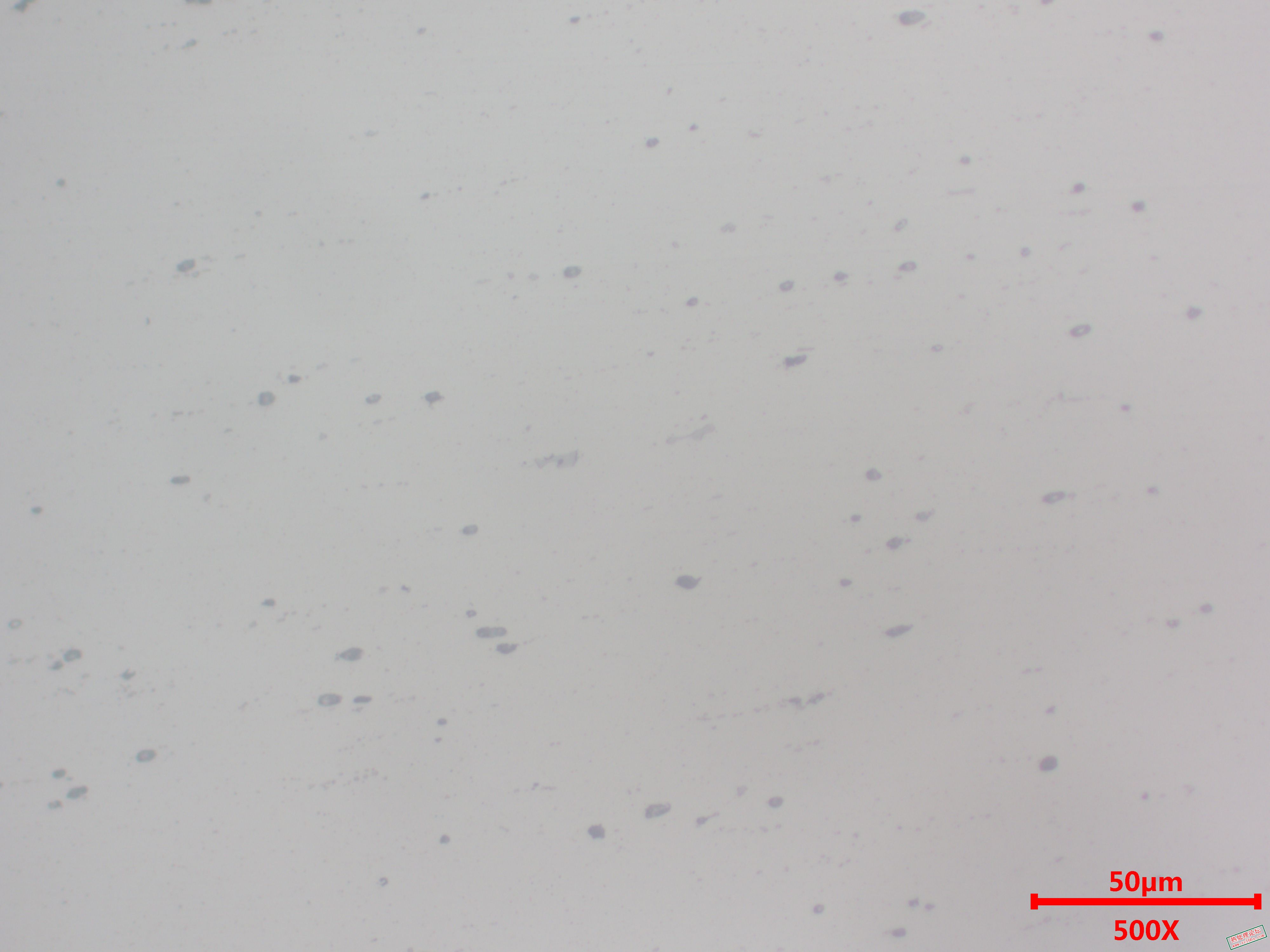

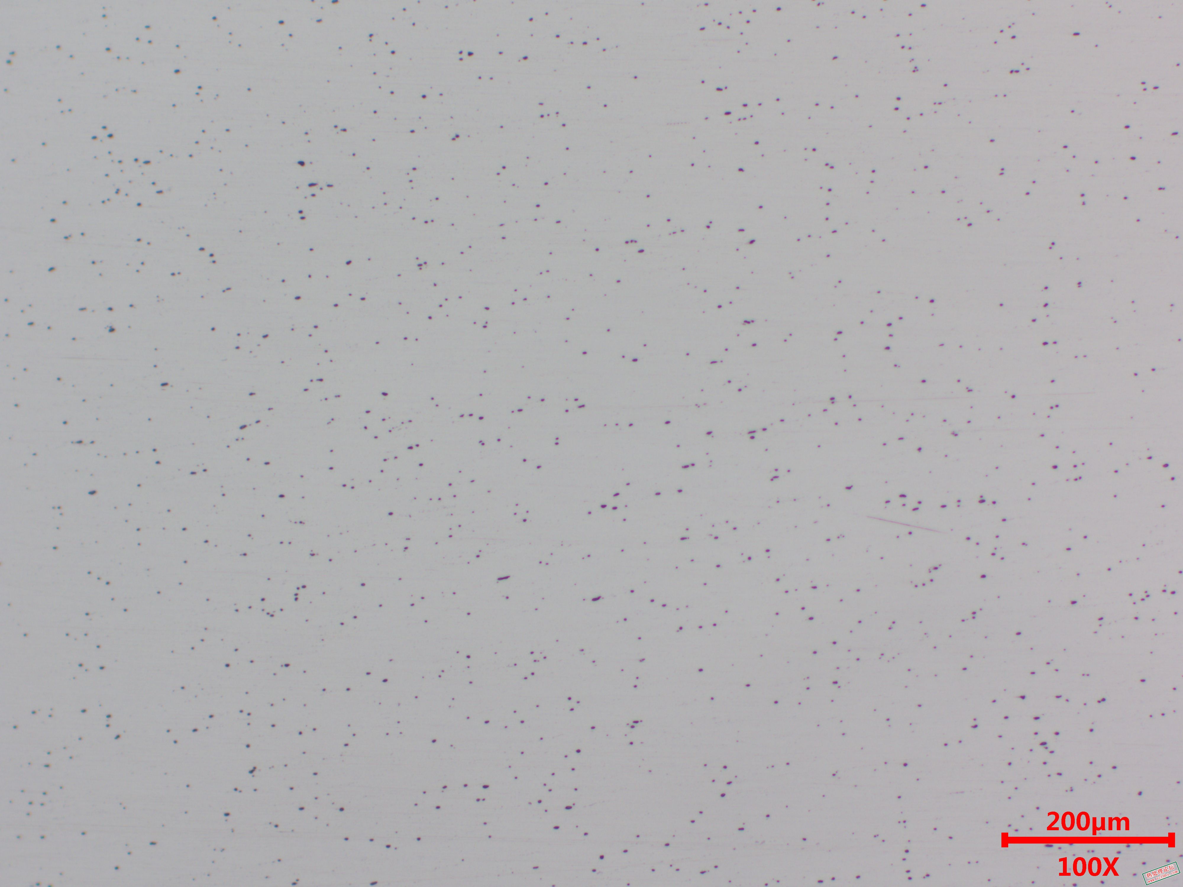

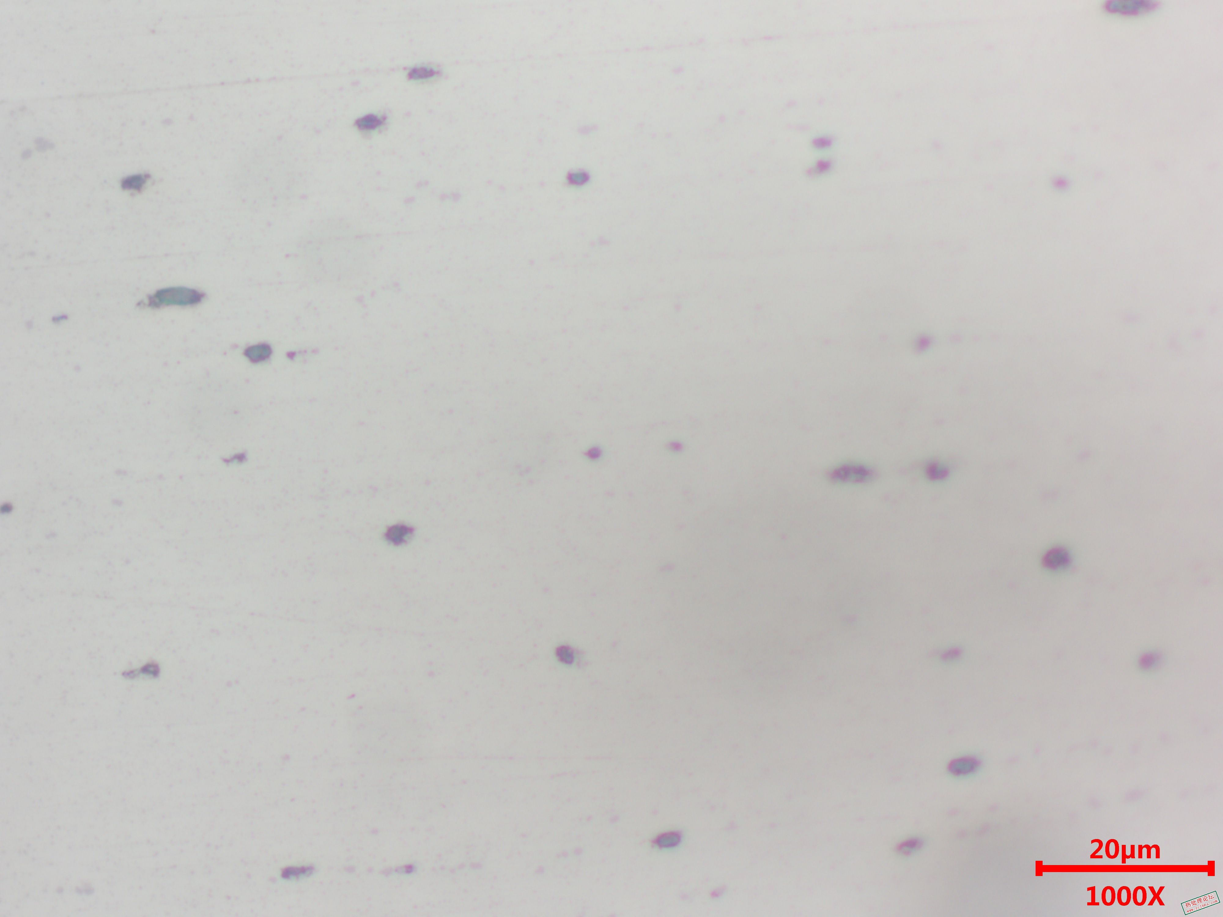

抛光态下就存在的黑色点,第一遍感觉是抛光残留,但是第二遍重磨还是有,发大1000倍后又感觉是剥落之后产生的坑,有经验的技术能分析一下是什么嘛?
腐蚀后出现了灰色的相,且抛光的黑色仍存在,请问一下这是过烧后的症状嘛?
抛光态100X
抛光态100X
1000X抛光态
1000X抛光态
500X腐蚀态
500X腐蚀态

这看着像是第二相,非铁合金很常见的。你找个铝合金图谱看下。
快速抛光或者小压力抛光就不会出现抛光孔点。
或者试一下电解抛光。
签到天数: 371 天
发表于 2026-3-4 11:30:28 | 显示全部楼层
过烧组织对应的晶粒必然粗大。需要金相腐蚀后检测。按照经验,简单粗磨精磨后不经抛光处理直接腐蚀,有严重过烧的铝合金可以直接看到清洗的过烧组织
