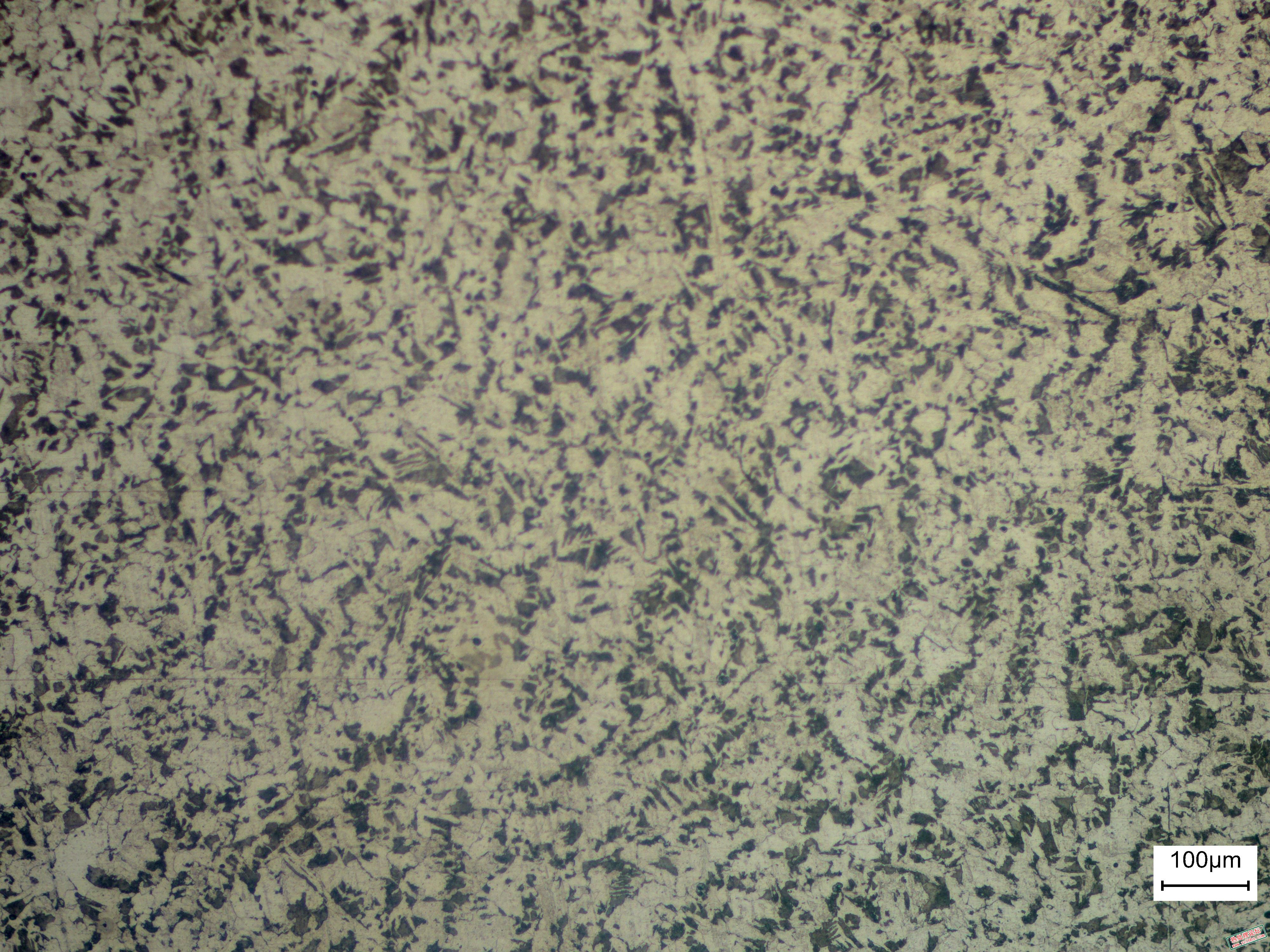

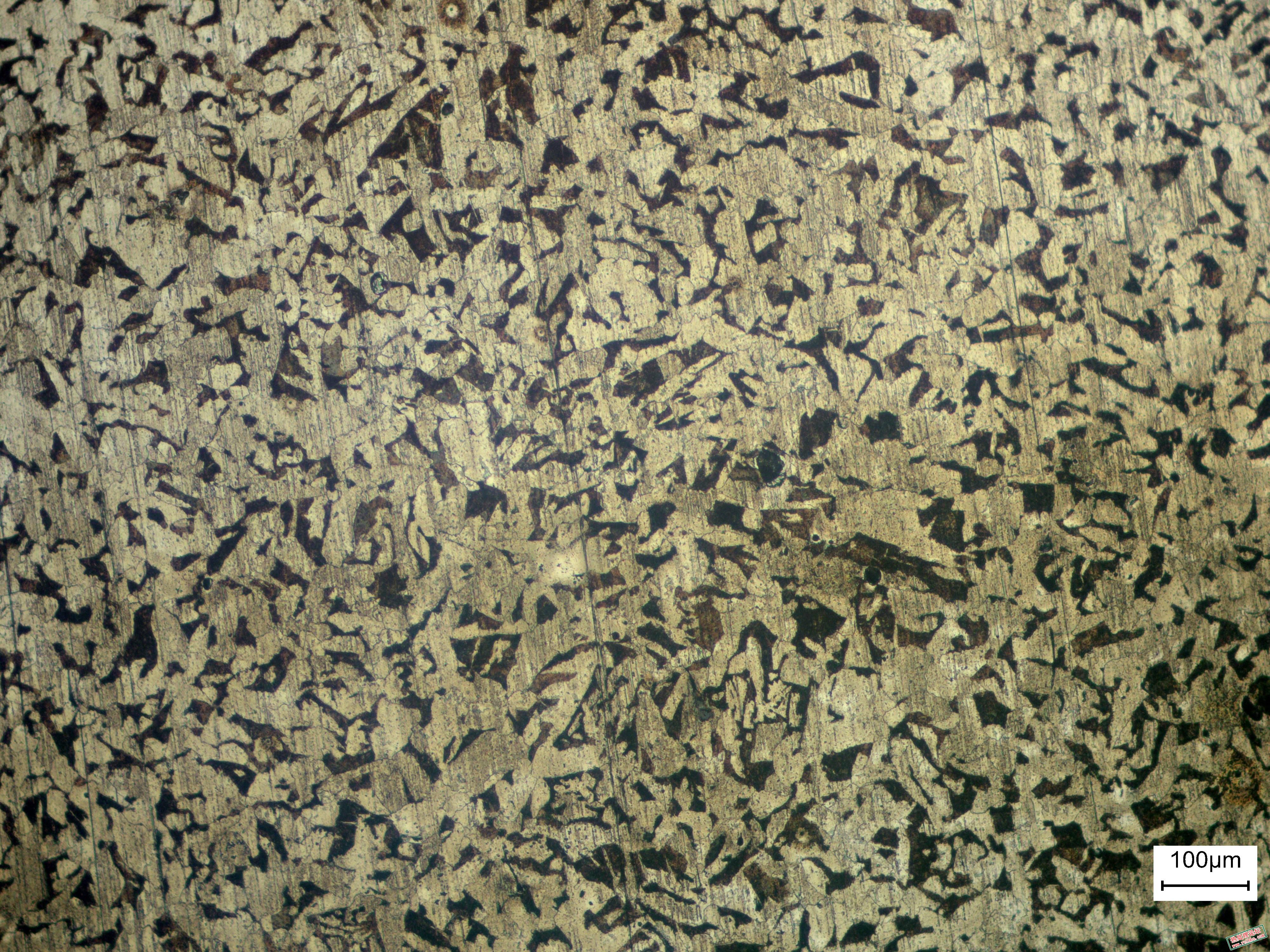

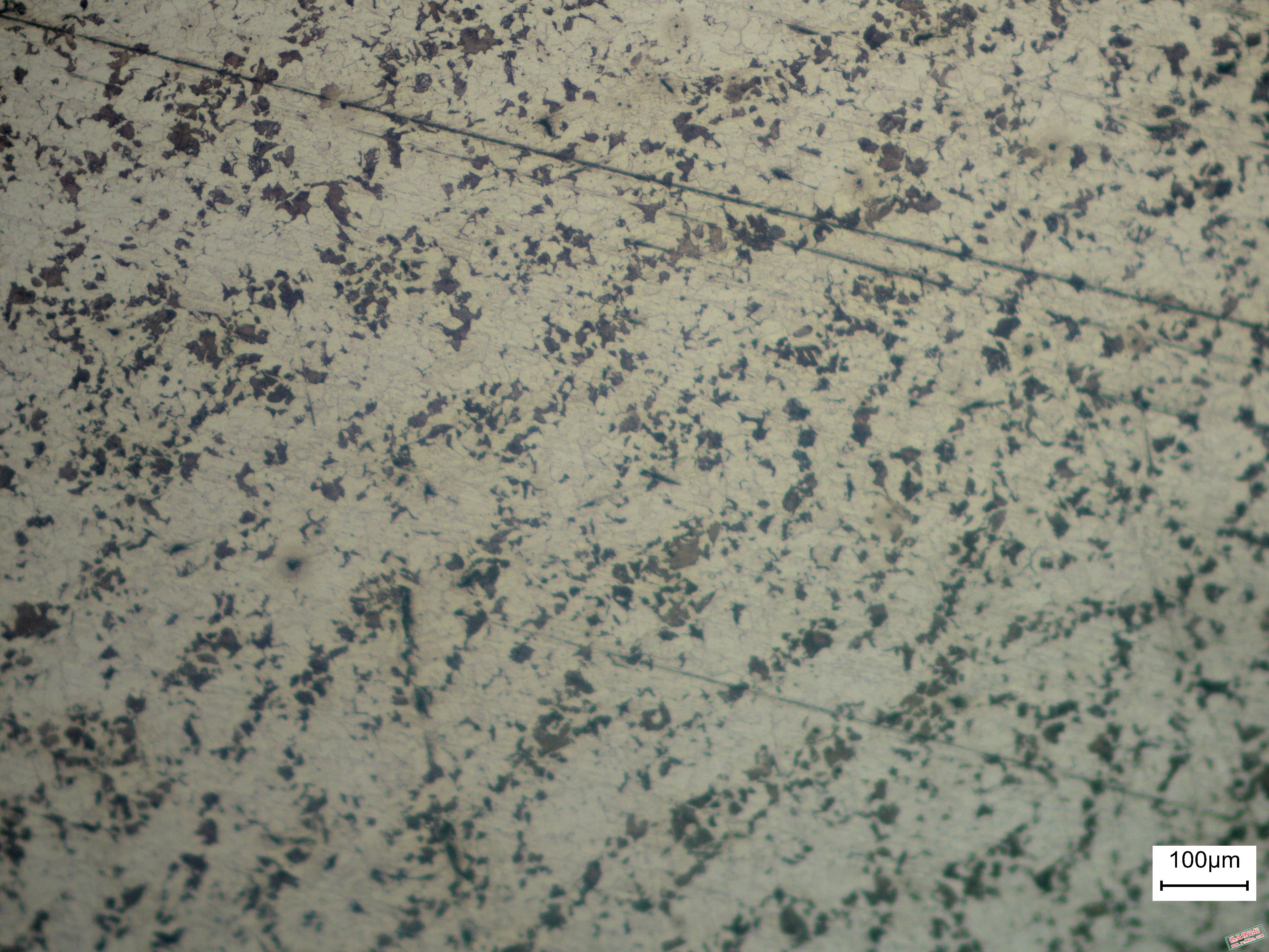

请教前辈,三批物料,图中是什么工艺原因导致20钢正火硬度差异?硬度分别为105  112   121HB

正火的条件难以把控,一般都是直接放在空地上,冷却条件变化很大。这样冷却速度就会变化巨大,产物就会相差很大。自然,硬度就会有差别,一般来说,就是冷却的越快,组织越细硬度越高。

三批的热处理方式是一样的吗?装炉数量、使用的工艺、冷却方式,检测的部位等

要求的工艺都一样,实际的不清楚,所以想请您看下是哪个工艺过程出现问题

加热温度或者保温时间不足,所以加热不均匀就这样子呢,你看1和2组织都还是处于细化状态。

请教,硬度越低,它的加热温度与保温时间就越低,这样理解对吗?

   这个只是相对的,就是相对工艺来说的,比如你上面那些图片,加热温度低了,组织细,奥氏体稳定性差,正火效果不好,硬度就低了。但是如果其它工艺,又需要针对其它工艺来说。

你这个硬度差距都不大,估计是你的装炉位置不同,出炉后冷却不同造成的差异
