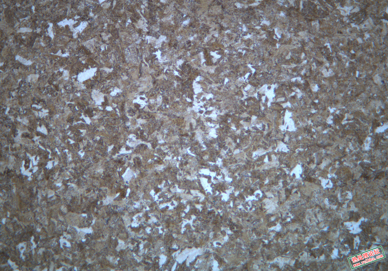

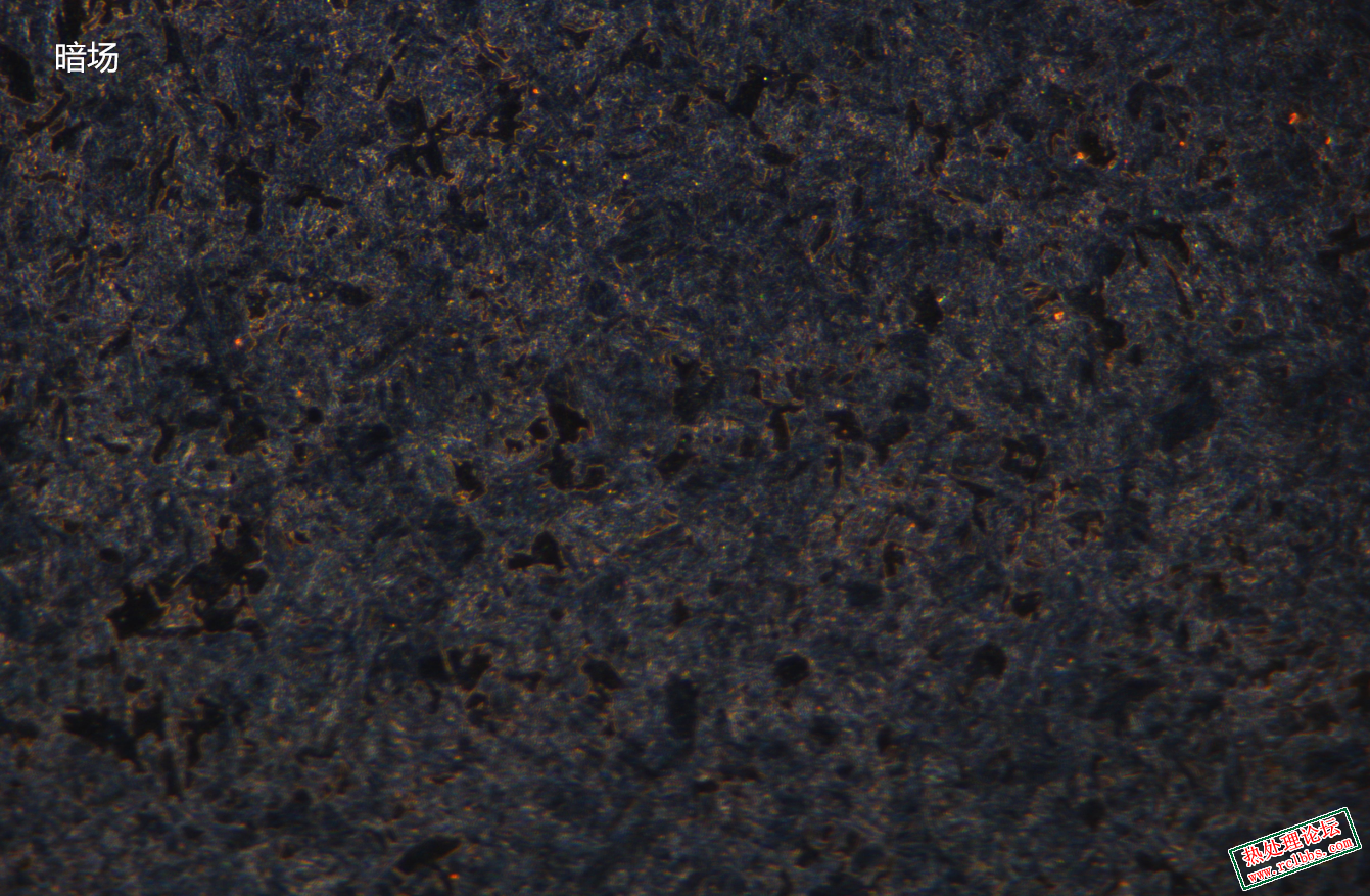

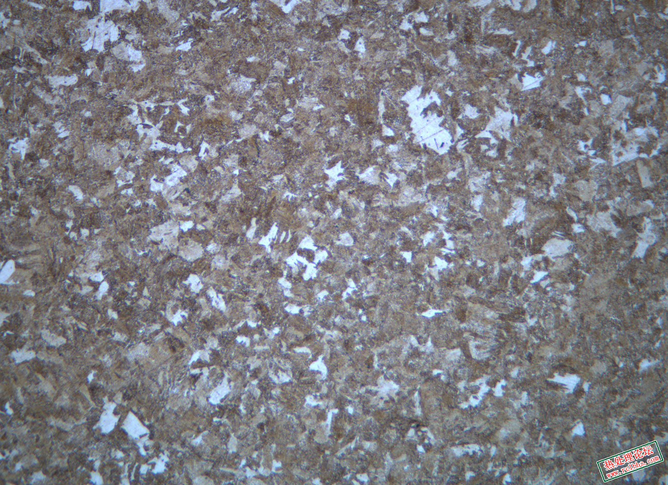

各位老师,请帮忙看一下图片所示是否为回火索氏体,图片为500倍形态的暗场与明场。
材质为65D(与65Mn接近,只不过Mn元素为0.75左右,其余与65Mn一样)。
这个零件外形为10mm长度*2mm直径的圆柱体,大概加工工艺为,淬火后硬度HRC55左右,然后再进行回火500-600°(具体工艺不清楚),回火后硬度HRC32-36。
求老师解答组织是否为回火索氏体,以及如何做出来这样的组织形态,感谢。

基体是回火索氏体,白色区域不太好分辨,有少量小块状的未溶铁素体,其他白色区也有可能是贝类组织。
看金相组织为什么要用暗场?目的是什么?

白色的应该是铁素体,你已经进行了500℃的回火了,不可能是残余奥氏体

白色组织应该是未熔铁素体,加热温度多少不知道吗?
