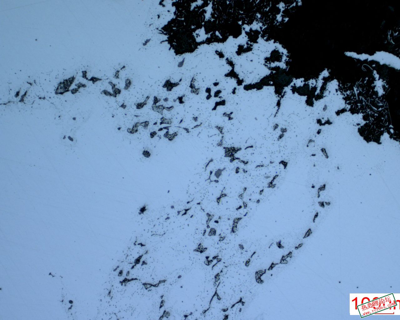

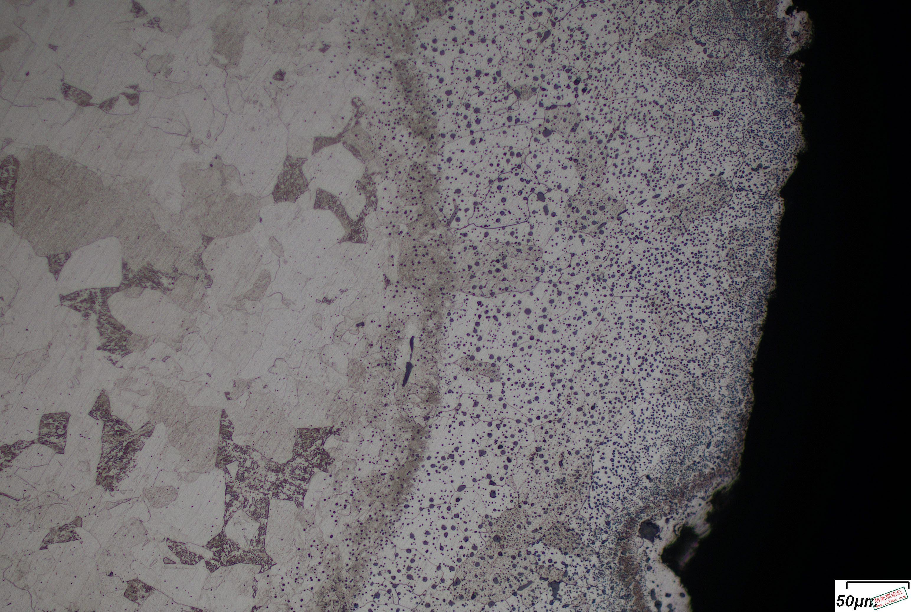

一些热加工后的工件裂纹边缘有时会出现均匀的全脱碳层和氧化颗粒层,有时表面会有致密的氧化渣
具备这些特征是否可以证明过烧?

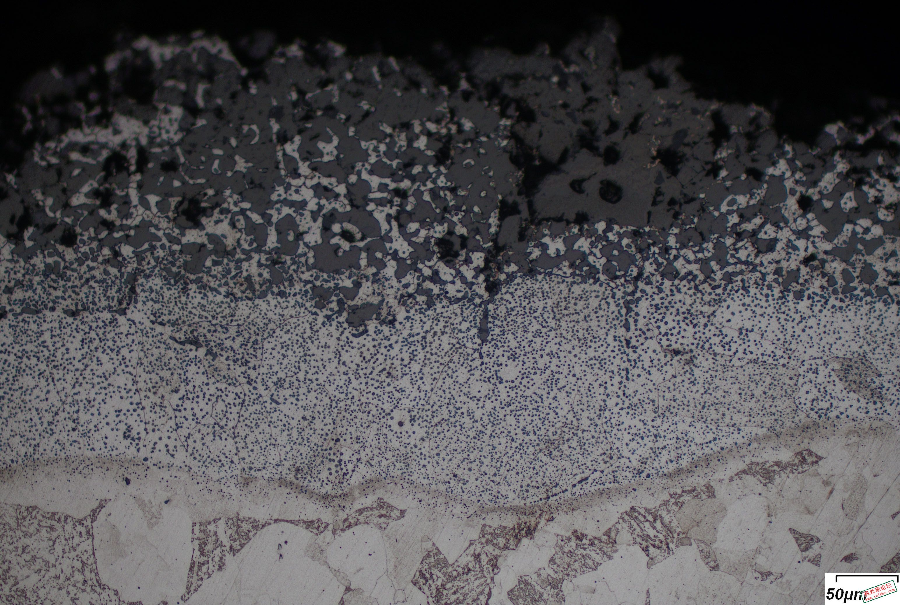

这种属于氧化物,从你描述的情况来看,属于晶界氧化物和其夹杂过烧溶解,然后冷却过程呈颗粒状析出。主要是锻造加热过程温度太高了,晶界过烧了,发生晶界氧化,后序该处薄弱发生锻造开裂,所以在裂纹两侧就是晶界氧化的组织。我下面发的就是典型的过烧情况。
