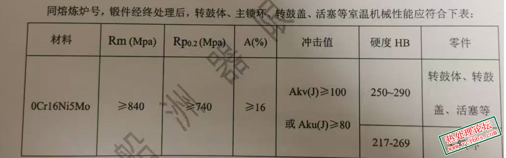

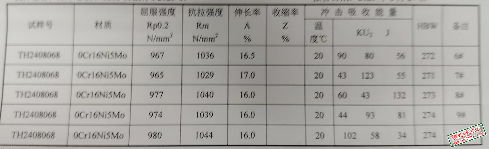

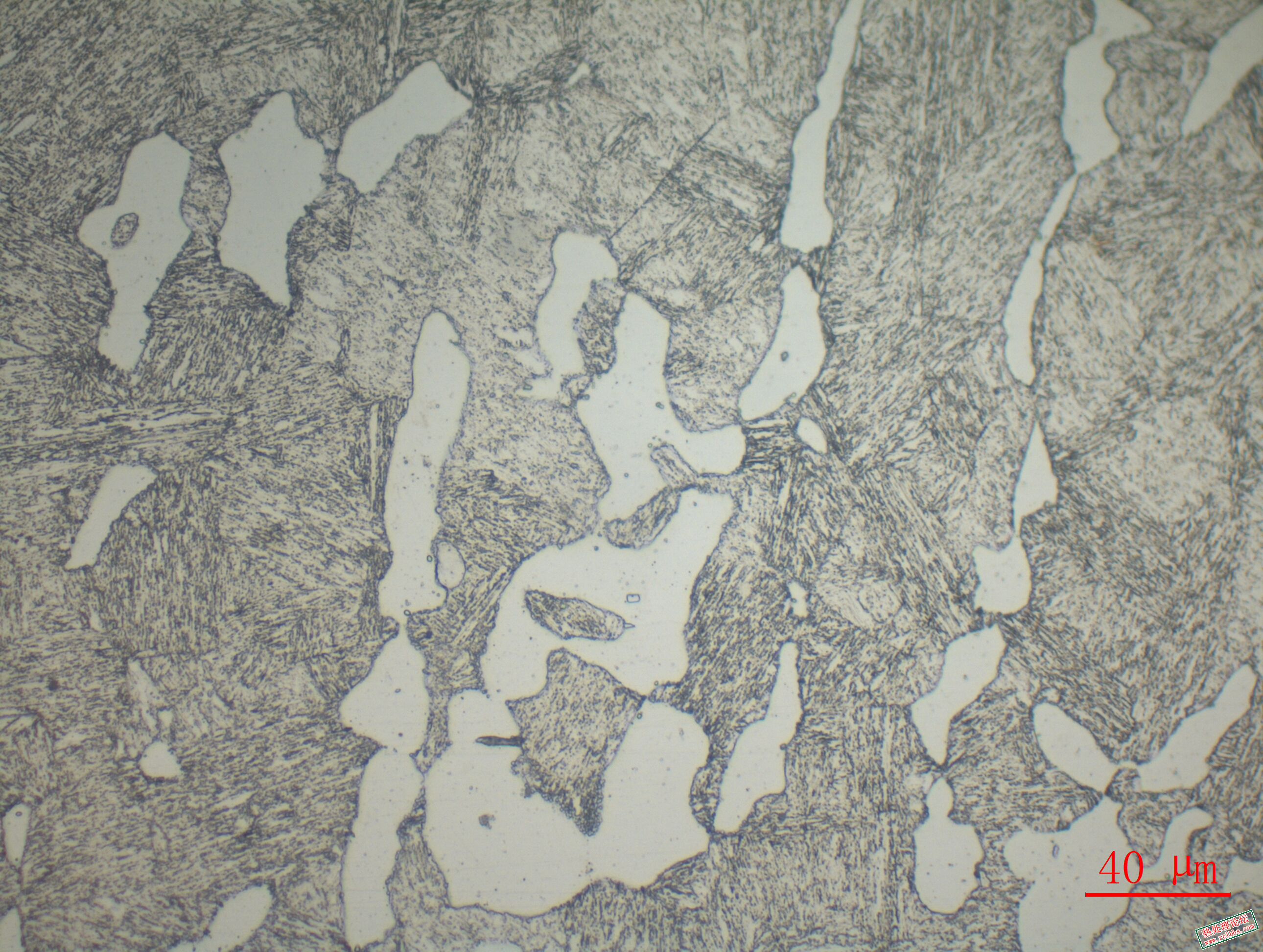

现在的工艺 1020度淬火,640回火。现在还可以通过热处理方式改善组织吗。目的是达到要求的性能
金相图片 有铁素体
金相图片 有铁素体
要求的性能
要求的性能
现在出来的性能
现在出来的性能

这个材料的Ac1是多少(600-660)?我做过13-4,1020油冷,600空冷,性能指标除了屈服强度稍低,其他的都符合
