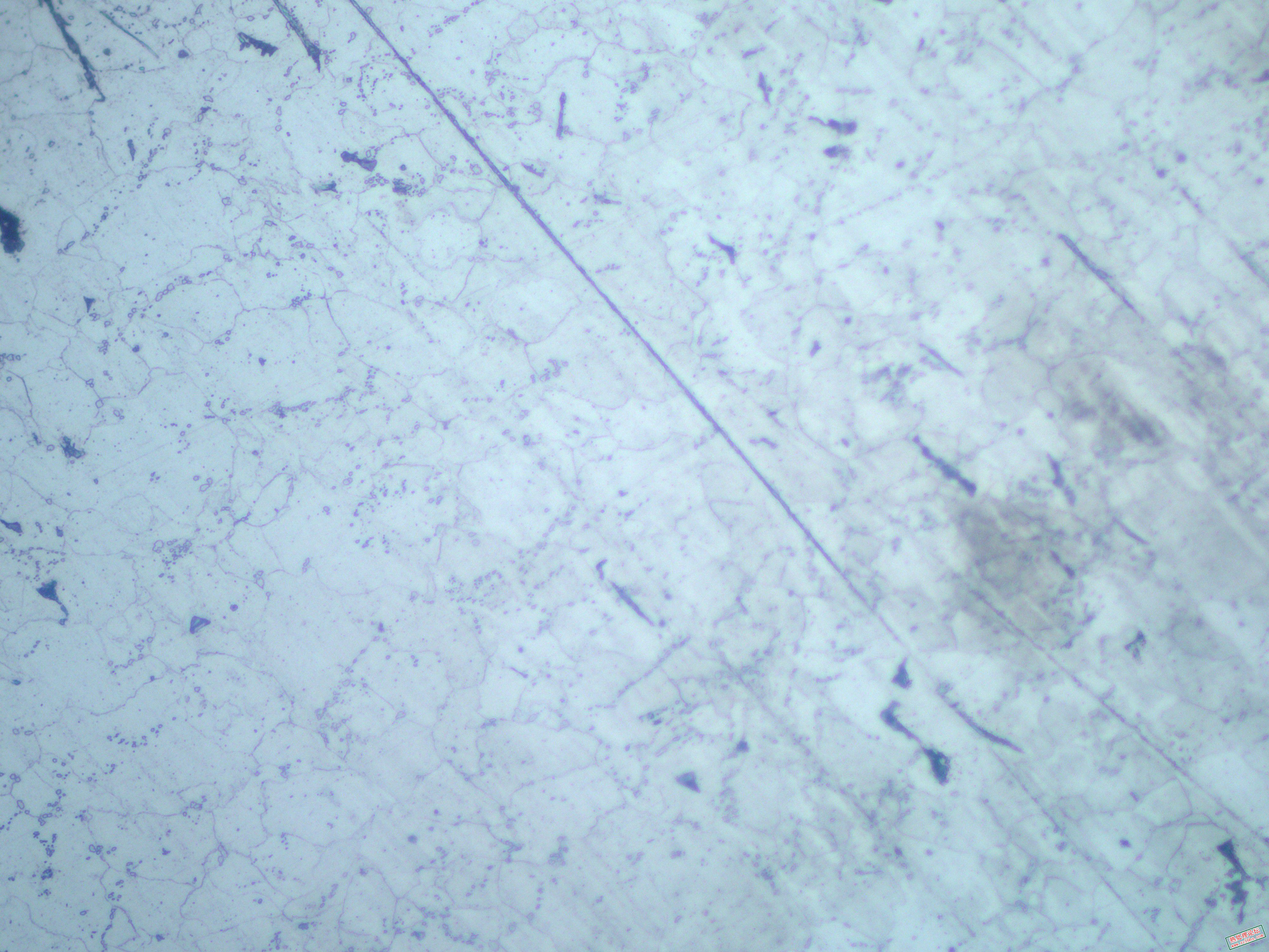

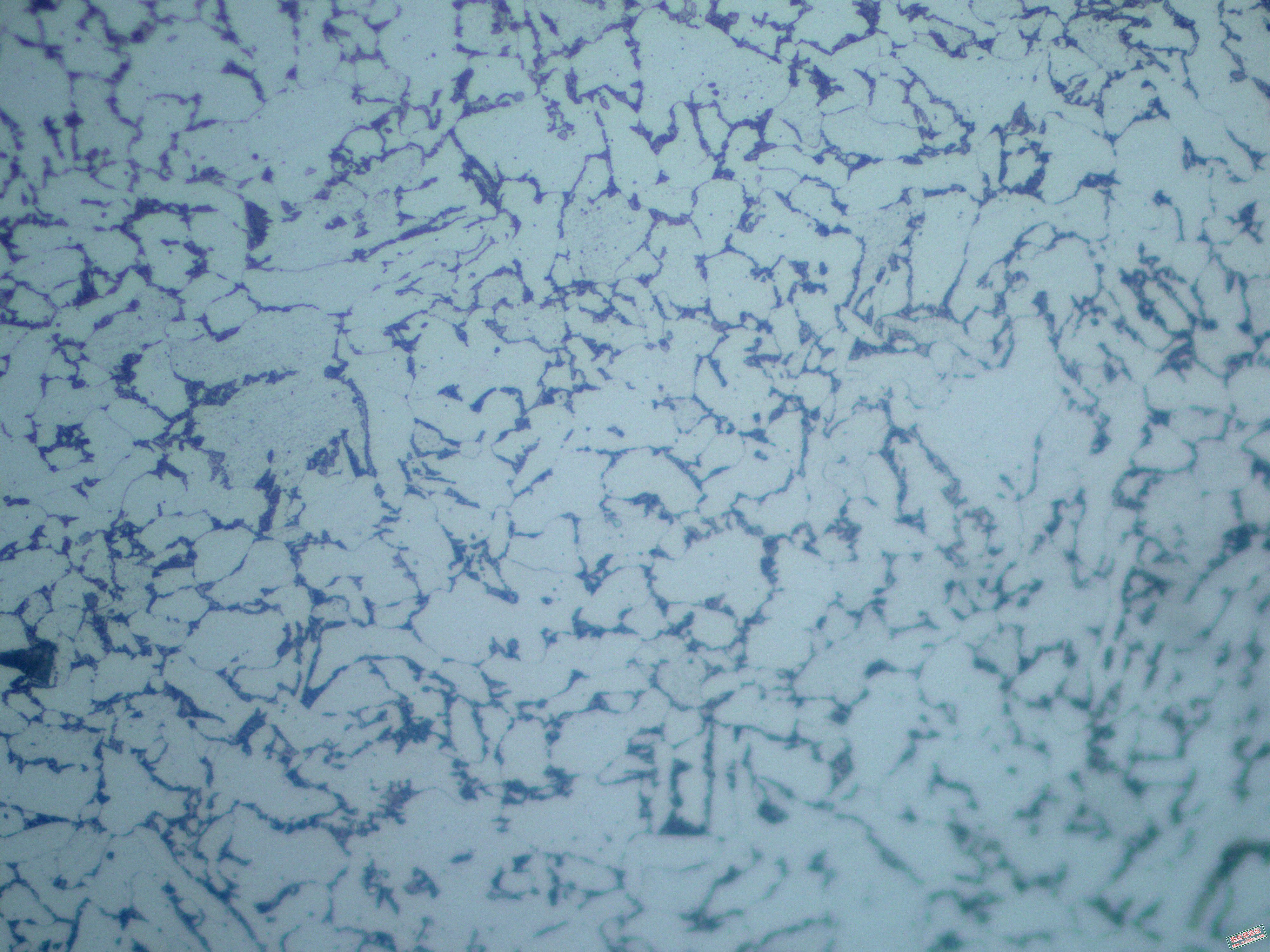

请教各位大佬,Q235脱碳会形成下图铁屑组织吗?第一张图是Q235正常组织 第二张图疑似Q235脱碳组织 都是500倍

发表于 2025-7-8 10:43:13 | 显示全部楼层
第2张图珠光体球化了,肯定不利于车削。
签到天数: 212 天
 楼主| 发表于 2025-7-8 11:14:03 来自手机 | 显示全部楼层
hy0808hy 发表于 2025-7-8 10:43
第2张图珠光体球化了,肯定不利于车削。
第2张图碳含量感觉没第 1 张图多

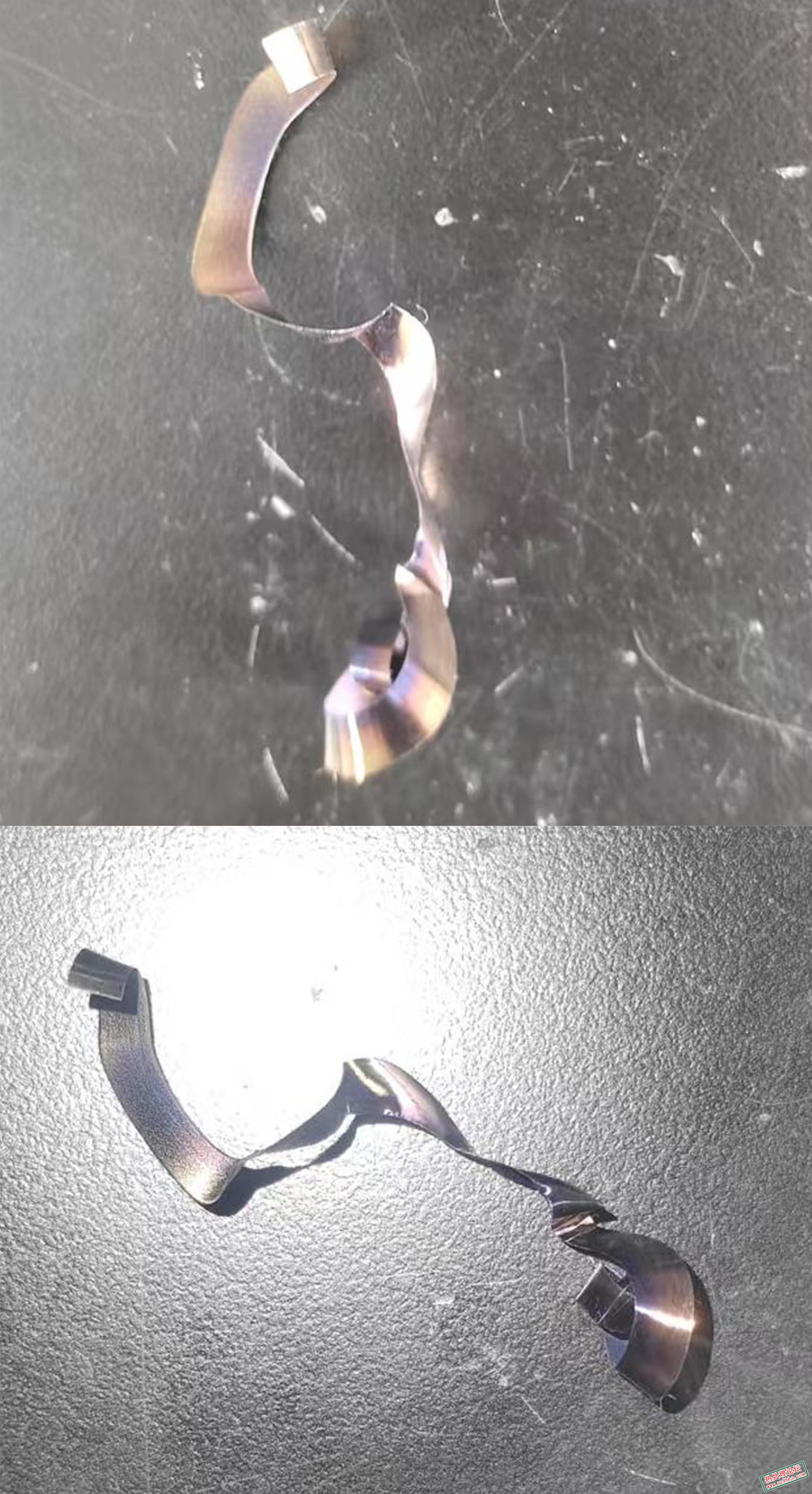

发表于 2025-7-8 12:16:27 | 显示全部楼层
不是脱碳吧?高速切削的瞬间温度可以达到奥氏体化,然后快速冷却,就会形成块状和板条马氏体。还有一些珠光体残留没有奥氏体化。保留下来。只是少数而已。

发表于 2025-7-8 13:01:51 | 显示全部楼层
看脱炭要看截面的宏观组织,500X的照片没有意义。

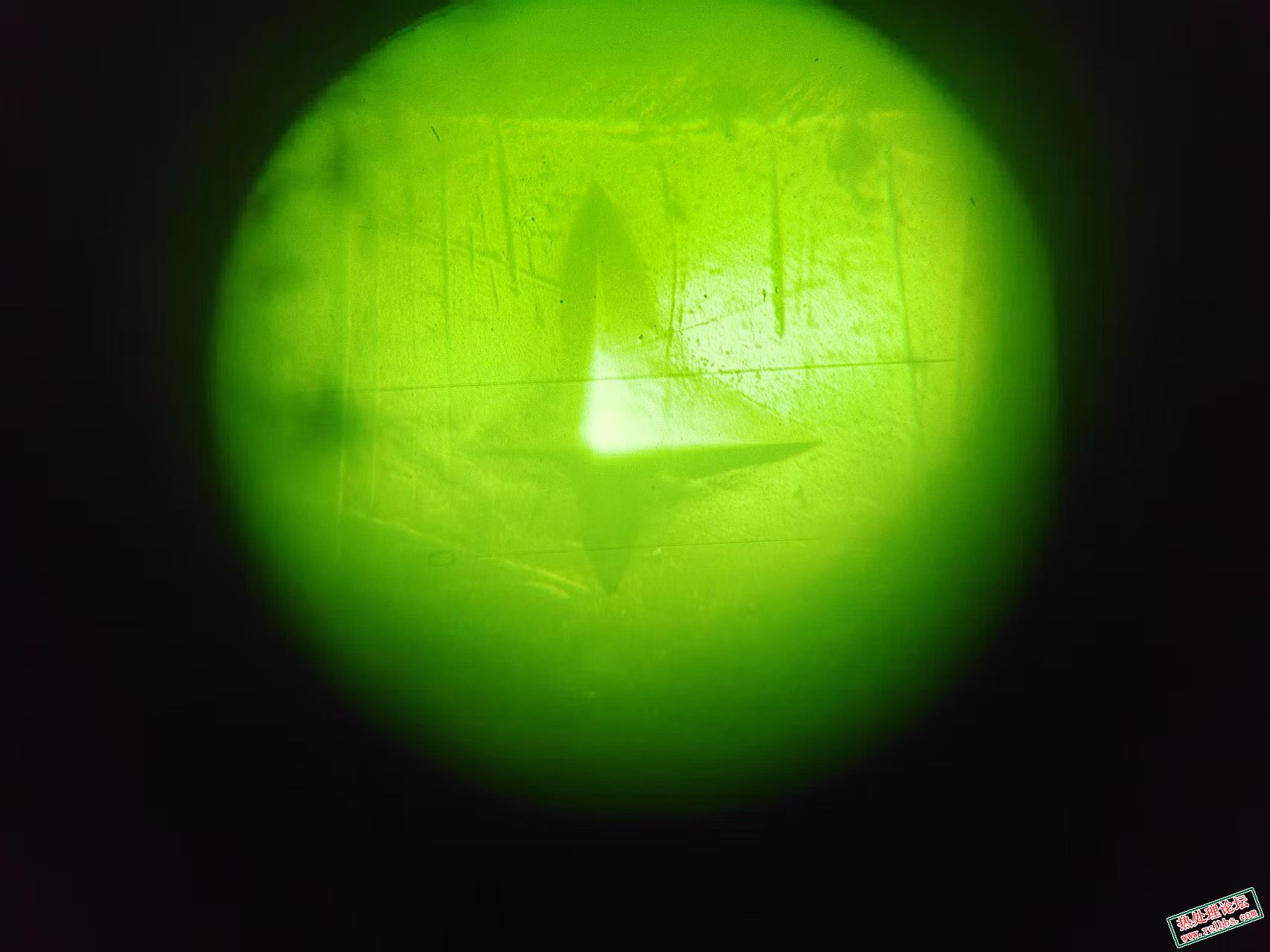

 楼主| 发表于 2025-7-8 20:19:51 | 显示全部楼层
请教下大佬,为啥维氏硬度压痕是这种形状,只有75HV
维氏硬度压痕
维氏硬度压痕

 楼主| 发表于 2025-7-8 20:21:09 | 显示全部楼层
wangzeshi 发表于 2025-7-8 12:16
不是脱碳吧?高速切削的瞬间温度可以达到奥氏体化,然后快速冷却,就会形成块状和板条马氏体。还有一些珠光 ...
为什么马氏体晶界这么明显?实际硬度274HV,有的地方只有75HV
签到天数: 485 天
发表于 2025-7-9 08:07:37 | 显示全部楼层
这是硬度打在凹面或内凹球面,并且是偏离最低点位置。

发表于 2025-7-12 11:53:49 | 显示全部楼层
签到天数: 261 天
发表于 2025-7-12 11:55:12 | 显示全部楼层
大概率是试块不平造成的

签到天数: 117 天
发表于 2025-7-13 13:30:28 | 显示全部楼层
可能试验力太小了,或者你的样品不平整。

发表于 2025-7-13 13:32:27 | 显示全部楼层
从图上看,第二张碳含量确实比第一张少的多,打个光谱看一下化学成分是否达标。
