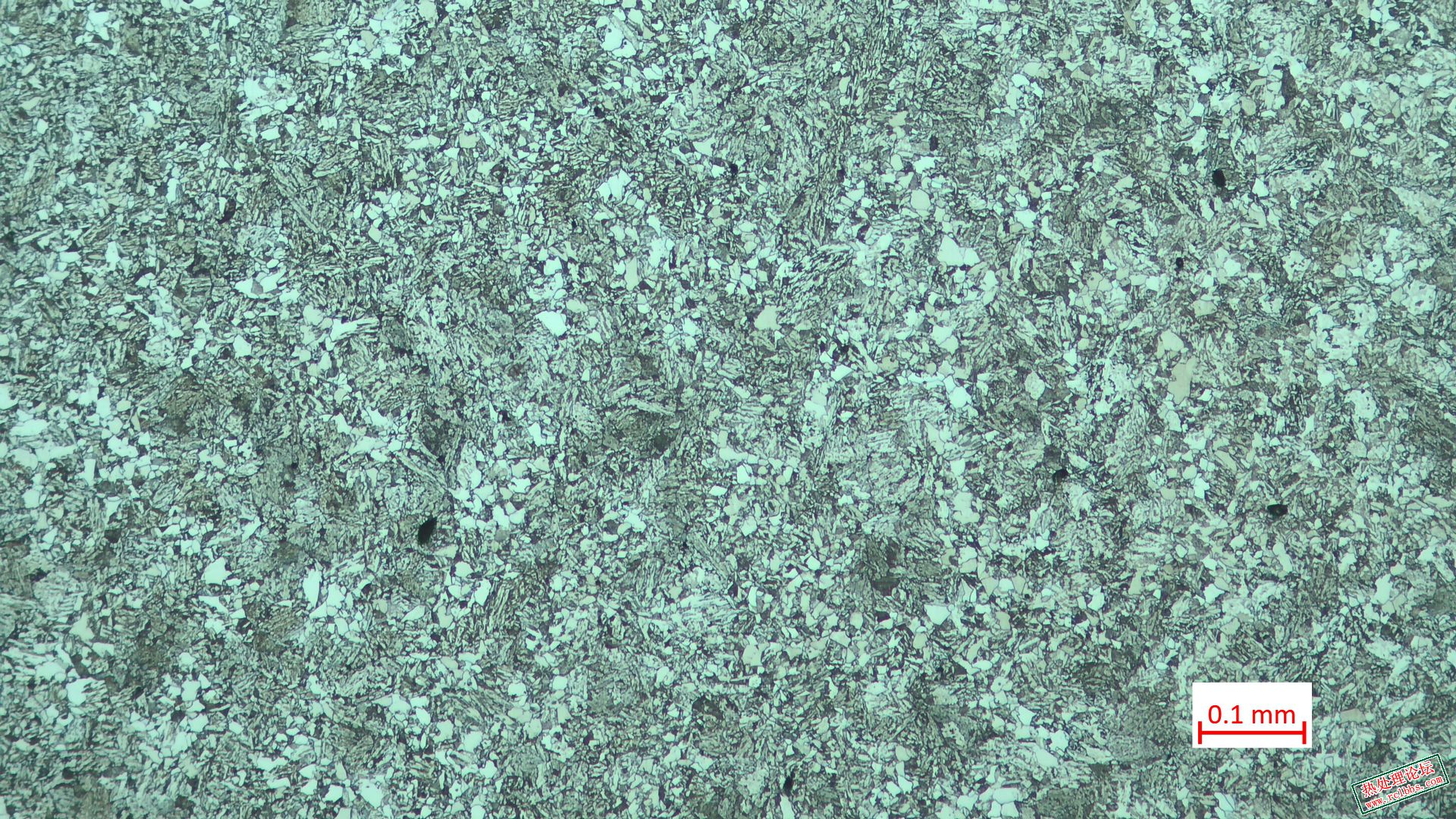

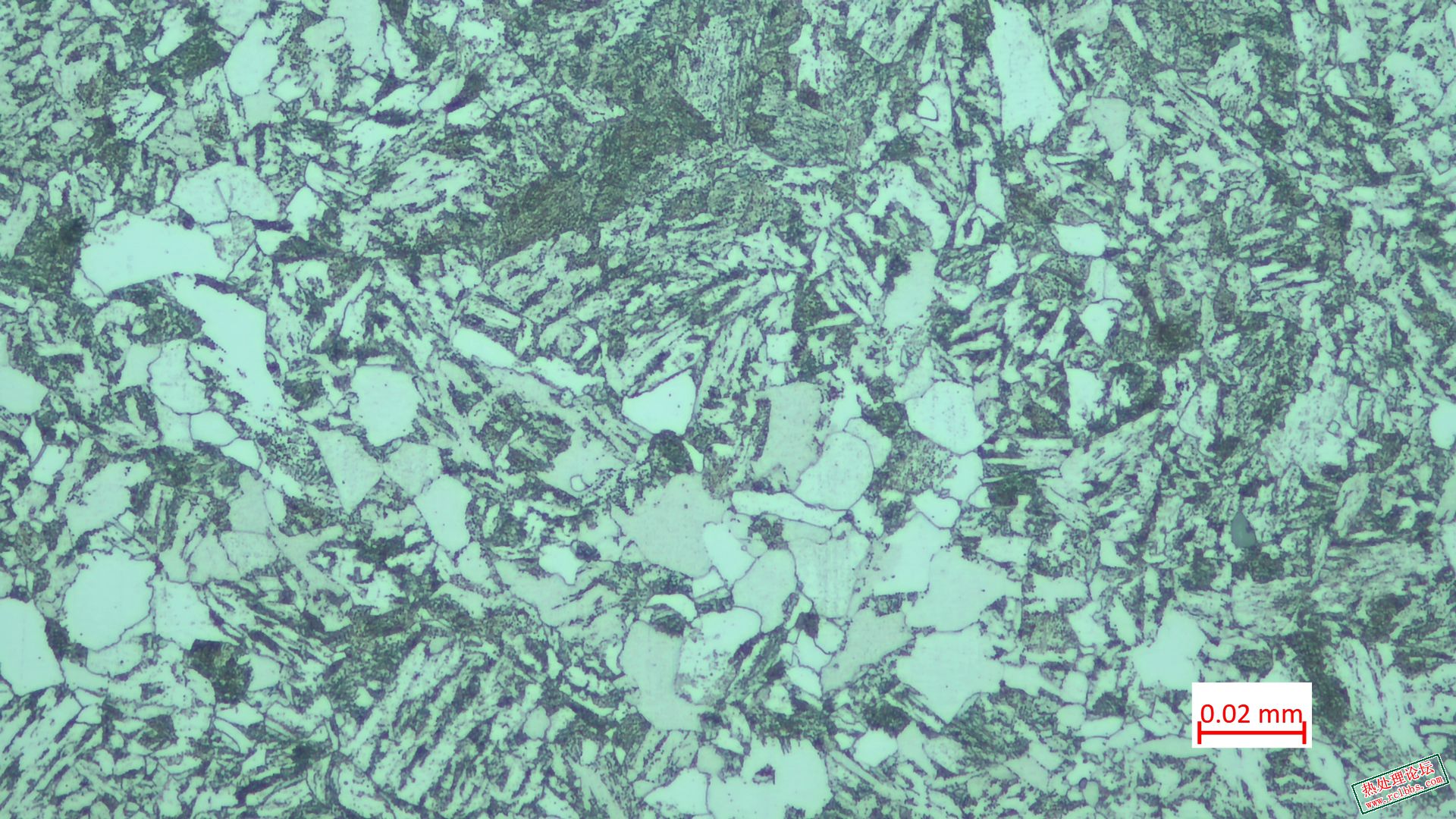

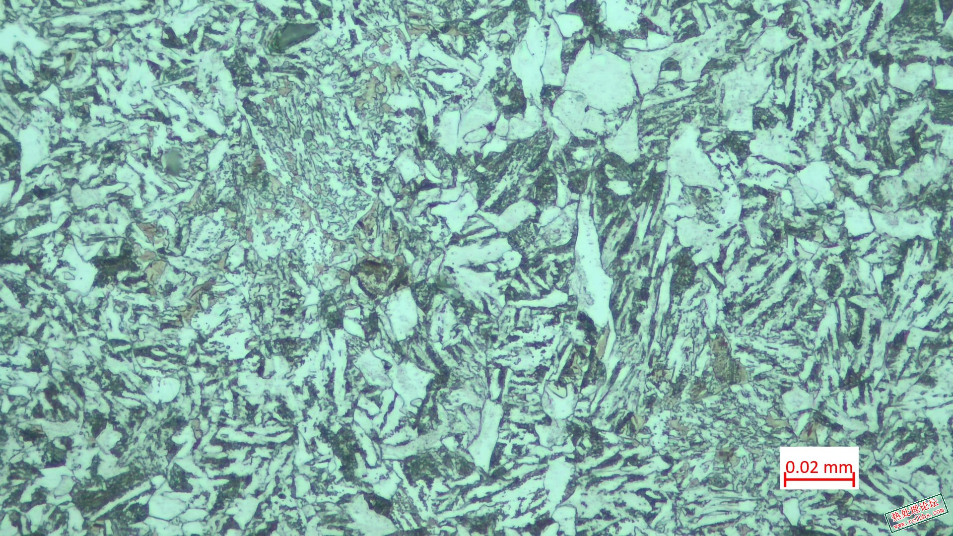

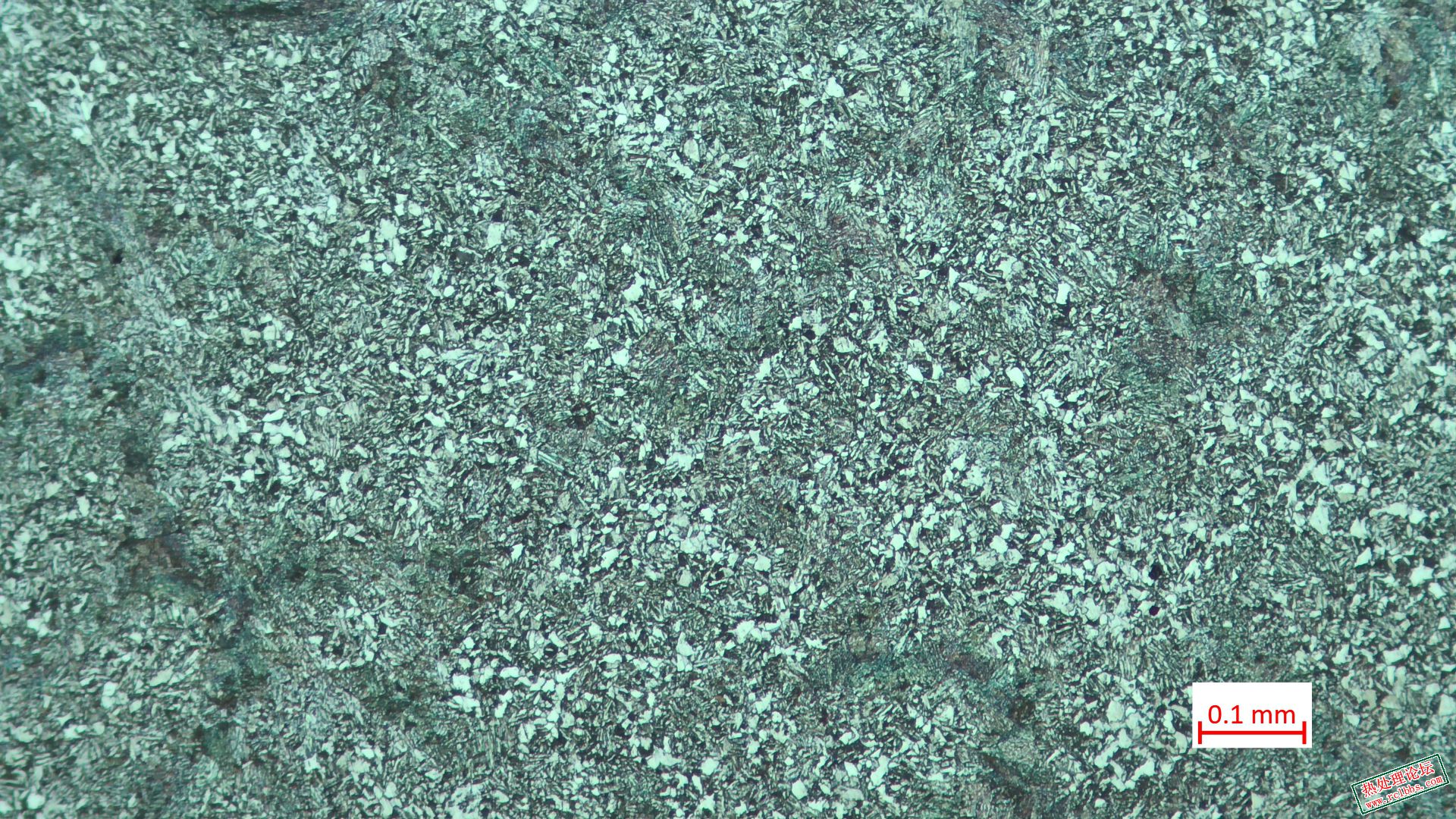

牌号ZG25MnCrNiMo,正火910℃,保温2.5小时,风冷,回火650℃,保温2,5小时,风冷。
-18℃冲击10J左右(要求≥20J),一度怀疑因操作失误,试棒未进行回火,但是将打完的冲击试棒进行金相检验,图片如下:
我们单独进行了只正火,未回火试验,冲击韧性与上述值接近,试棒金相如图:
两者组织不一样,请大佬指点迷津。为什么冲击值会这么低,图一图二具体是什么组织?

发表于 2025-7-11 09:08:45 来自手机 | 显示全部楼层
感觉铁素体太多了
签到天数: 1306 天
发表于 2025-7-11 09:38:15 | 显示全部楼层
冲击功低系组织中有大量贝氏体有关,解决贝可能问题就解决了,试着从正火工艺上做些调整。
签到天数: 34 天
 楼主| 发表于 2025-7-11 15:50:10 来自手机 | 显示全部楼层
为了纯洁的正义 发表于 2025-7-11 09:08
感觉铁素体太多了
是的,正常合格组织级别对粒状铁素体要求小于百分之二十,冲击试样看完金相后,觉得铁素体含量超标了
签到天数: 34 天
 楼主| 发表于 2025-7-11 15:51:39 来自手机 | 显示全部楼层
suda 发表于 2025-7-11 09:38
冲击功低系组织中有大量贝氏体有关,解决贝可能问题就解决了,试着从正火工艺上做些调整。 ...
加热温度和保温时间目前看没问题,我们加了风机仍然没有解决问题
签到天数: 401 天
发表于 2025-7-12 11:16:11 | 显示全部楼层
https://www.doc88.com/p-9052850617752.html
看看这个论文,你的东西没干过,你自己看看你家设备吧。有时候有些事,别人没办法帮你,不了解你的设备。看看炉子,工艺上找不到问题就从设备上找找。
签到天数: 244 天
发表于 2025-7-13 08:58:56 | 显示全部楼层
风冷太快,有魏氏组织,尝试空冷
签到天数: 1408 天
发表于 2025-7-13 10:26:47 | 显示全部楼层
正火工序不全,设备可能不完善吧
签到天数: 1158 天
发表于 2025-7-13 11:40:04 | 显示全部楼层
正火没做好,可以改成淬火加高温回火试试
签到天数: 331 天
发表于 2025-7-15 08:50:11 | 显示全部楼层
风冷是个怎么个情况,可以试着调整吹风的大小,现在天热了,冷却效果比较差
